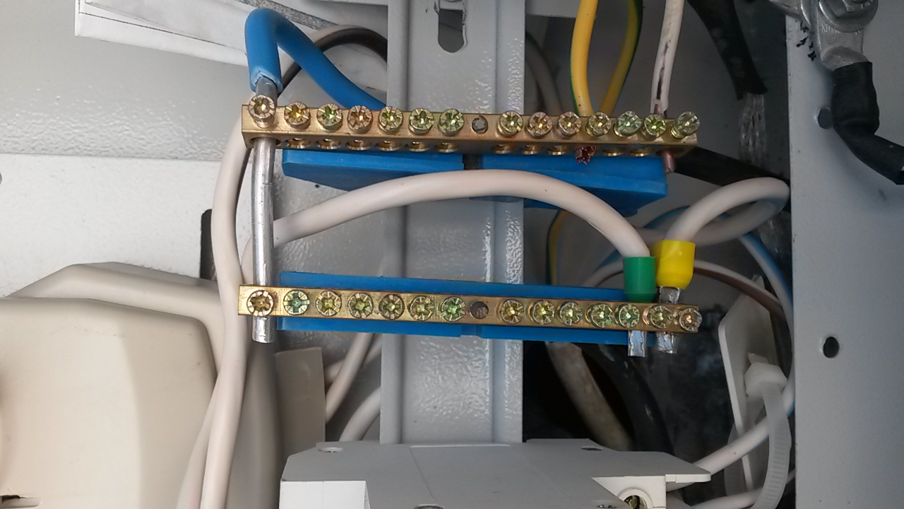

Подскажите, у рекламного светодиодного щита после грозы вылетели модули. Сама конструкция и основание заземлены. После смотра вводного ящика установлено что шинка нуля и шинка земли соединены вместе. Могло из-за этого вылететь электроника?

vlad2323 написал: шинка нуля и шинка земли соединены вместе.
Они там разделены, хотя подскажут факты - фотографии, например.
vlad2323 написал: Могло из-за этого вылететь электроника?
Всё может: все меры защиты направлены на снижение последствий аварии, но исключить её, увы, не могут....

vlad2323, счётчик на рекламный щит где стоит?
vlad2323 написал: Сама конструкция и основание заземлены.
А молниезащита выполнена? УЗИП стоит? Ликбез ссылка

Счетчик в этом ящике, вот с молниезащитой и проблема -нету, нету и ограничителя импульсов

vlad2323 написал: Счетчик в этом ящике
Соединение нуля и земли выполнено до счётчика или после?
vlad2323 написал: вот с молниезащитой и проблема -нету, нету и ограничителя импульсов
Теперь Вы опытным путём узнали, что заземление от молний не спасает. Ликбез: Защитное действие заземления основано на двух принципах: Уменьшение до безопасного значения разности потенциалов между заземляемым проводящим предметом и другими проводящими предметами, имеющими естественное заземление. Отвод тока утечки при контакте заземляемого проводящего предмета с фазным проводом. В правильно спроектированной системе появление тока утечки приводит к немедленному срабатыванию защитных устройств (устройств защитного отключения — УЗО). В системах с глухозаземлённой нейтралью — инициирование срабатывания предохранителя при попадании фазного потенциала на заземлённую поверхность.

Соединение выполнено после счетчика
