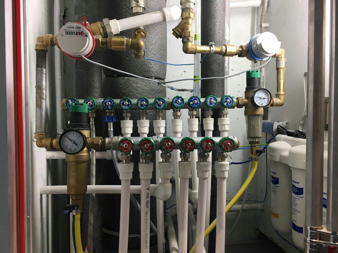

Коллеги, помогите советом.
Сосед обратился со следующий проблемой - во время приема душ постоянно обдает водой разной температуры. (фото обвязки на данный момент прикладываю, делали молдаване). Причина, как мне кажется, в поршневом дерьмовом редукторе-фильтре TIM, который не держит давлением постоянно при изменении давления в сети. Сам лично видел у другого соседа, как стрелка манометра на нем "гуляет". Этаж 15-й из 16, давление всего 2 бара, а потребителей очень много.
Решение проблемы вижу в следующем:
  1. Выкидываю редуктор-фильтр TIMы
  2. Выкидываю обратные клапаны (чтобы не так падало давление).
  3. Все уголки и арматуру TIM тоже выкидываю.
  4. Меняю грязевик (3/4 дюйма он) с 600 микронного (который сейчас) на 300 микронный. 100 микронник ставить не буду, вода и так нормальная.
  5. Сразу после счетчика (у него номинал пропуск способность 1.5 - 3 куба) ставлю тройник с манометром (думаю, что стоит всегда знать, какое давление приходит, так как потенциально оно всегда будет низкое).
  6. Далее ставлю редуктор мембранный (держит давление) Валтек 085Н на 3/4 дюйма (пропуск способность номинальная 2.7 куба)
  7. Далее трубой Рехау стабил дугой соединяю (сам изгиб от редуктора) до гребенки.
Получается, что все на 3/4 дюйма будет, кроме счетчика. Но по пропускной способности все нормально, я так понимаю. Плюс закреплю на профиль гребенки, чтобы все не висело на отводе.
Кто, что посоветует может толкового? Что-то изменить? И поможет ли моя затея, как думаете?
Плюс, думаю, после всего - поджать вентили на гребенках у потребителей менее важных, чтобы при одновременном разборе не так чувствовалось в душе влияние соседних потребителей.

Кстати, полотенчик, походу, тоже неправильно установлен...

Зачем вообще при 2 бар на входе редуктор? :)

Reznor264 написал: Этаж 15-й из 16, давление всего 2 бара, а потребителей очень много.
давление нормальное, но переделкой обвязки не обойтись, и коллекторы в топку https://www.youtube.com/watch?v=e9Ep8gY-1FY

BV написал: Зачем вообще при 2 бар на входе редуктор? :)
BV, в плане снижения давления - он только вреден в данном случае. Единственно, зачем хочу поставить - чтобы он держал выставленное давление независимо от скачков давления в стояке и не обдавало кипятком. Ваше мнение?

21.03.2017 в 09:23:52
master.msk, Спасибо за ответ. Что Вы думаете по поводу перепада температур при приеме душа?Это из-за перепаянного полипропилена? Ремонт уже готов, что делать? Мембранный редуктор не исправит ситуацию? По поводу коллекторов в топку, это подделка? (не могу видео пока посмотреть, на работе)

21.03.2017 в 09:33:53
Reznor264, перепад из того вытекает, из чего низкая производительность. В тч из-за ппропилена, низкой пропускной способности арматуры. Вентили в коллекторах Фар - сюда же можно смело отнести как и многие другие регулировочные вентили, ищите коллекторы с запорными, но не Фар. В видео практически такое же давление, 2.5. И отводы ду 15, и счетчики. + магистральные фильтры. И все нормально.

21.03.2017 в 09:42:53
master.msk, что бы вы в данном случае сделали? Как бы стали исправлять ситуацию?

21.03.2017 в 11:00:15
Reznor264, можно поэтапно: сначала сделайте то, что запланировали. Потом - коллекторы Фар заменить/удалить, потом все трассы к потребителям. Но лучше все сразу.

21.03.2017 в 11:32:35
master.msk написал: Reznor264, можно поэтапно: сначала сделайте то, что запланировали. Потом - коллекторы Фар заменить/удалить, потом все трассы к потребителям. Но лучше все сразу.
master.msk, какими коллекторами с запорными кранами Вы пользуетесь обычно? По поводу замены труб, плитку придется снимать, разбивать все...

21.03.2017 в 12:16:11
Reznor264 написал: И поможет ли моя затея, как думаете?
Неплохо бы начать с чистки фильтров ФГО и тонкой очистки. Потом поэкспериментировать, проверить работу без фильтра тонкой очистки (без сетки внутри), без редуктора. Поиграться с прикрытием других потребителей кроме душа.
Reznor264 написал: Единственно, зачем хочу поставить - чтобы он держал выставленное давление независимо от скачков давления в стояке и не обдавало кипятком. Ваше мнение?
Так может тогда поставить редукторы на душ, а остальные потребители оставить без регулировки давления?
Reznor264 написал: во время приема душ постоянно обдает водой разной температуры. ... Кто, что посоветует может толкового? Что-то изменить?
Можно попробовать поставить лейку в душе с меньшим сопротивлением, это может улучшить картину с перепадами.
Или уже наконец поставить смеситель термостат на душ и радоваться жизни.
