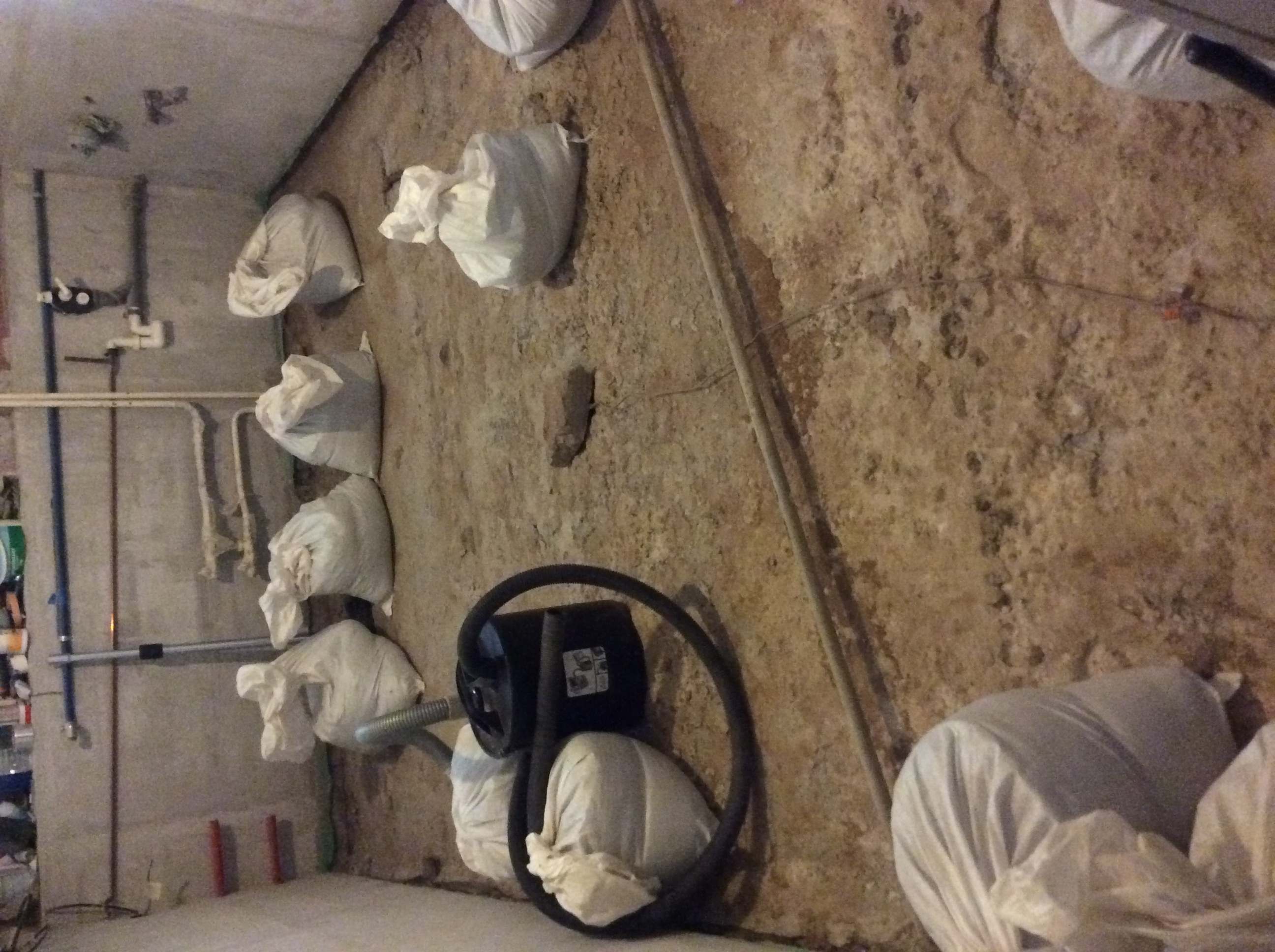

Пока сам не видел глазами (в командировке), но вопрос - почему повехность пола такая бугристая? Или она специально какой-то хренью заделана? Можно ли её сбивать?

Wolkusha, Это такая плита, там не сбить - монолит

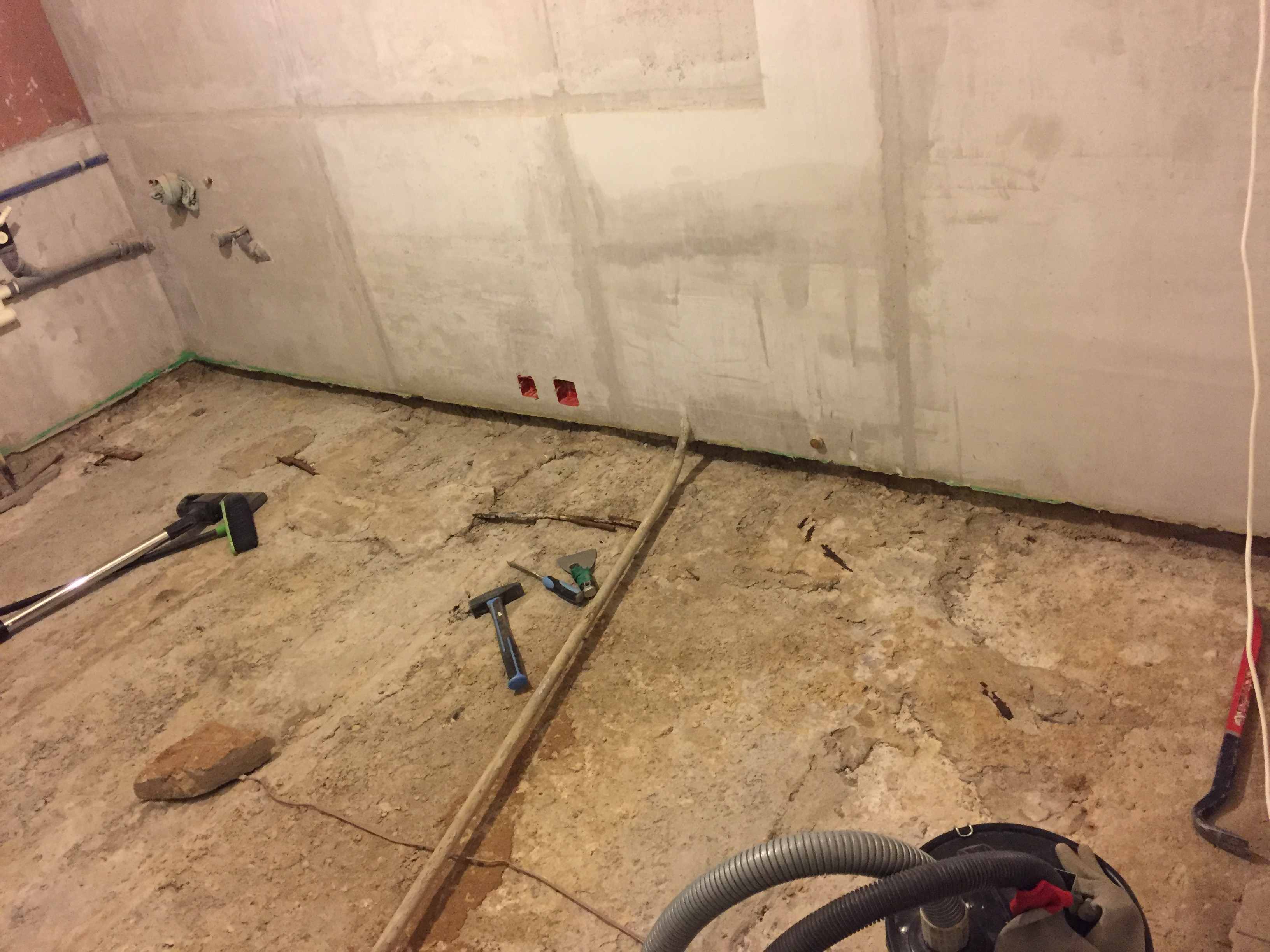

На самом деле немного сбил, но, как оказалось, справа (у начала плит) есть какая-то арматура, которая сверху ещё и зачеканена цементным раствором. Поверх арматуры до желаемого уровня чистового пола остаётся 5,5 см. вокруг арматуры самая высокая точка относительно чистового пола получится 6,5 см (но это тоже локально - пара мест). Основной пол ниже желаемого уровня чистового пола на 7......11,5 см.
Так что видимо придётся делать предварительную выравнивающую стяжку, а потом уже на неё звуко-гидроизоляцию и черновую стяжку с наливным финишем.
Вопросы теперь такие:
  • чем делать гидро-звукоизоляцию? Я думал о тексаунд FT75 (с войлоком). Вроде должно получаться нормально, но будут стоять рядом два холодильника (а точнее холодильник и морозильник) - не просядет (не сломается) ли стяжка?
  • чем можно сделать нижнюю стяжку для выравнивания поверхности основания под укладку шумоизоляции, с минимальной толщиной 0 и максимальной около 45 мм и к тому же максимально лёгкую?
  • что делать с этой арматурой? зачем она? (см. фото - все чёрные полосы проглядывающие из-под цементного раствора - арматура, сваренная между собой

Вероятно арматура связывает панели, но зачем круглую сделали, которая занимает много места

Сделал расчёт по перепадам плит. Поставлена задача сделать плоское основание под дальнейшую укладку звукоизоляции и стяжку. Поверхности плит неидеальны (торчащую арматуру и её накрывку пока в расчёт не берём) Перепад плит по высоте составляет до 42 мм. по разным плитам выходит по-разному.
Относительно уровня чернового основания нужно выравнивать 4 плиты перекрытия:
  1. перепады 25 мм - 40 мм. плита лежит плоско.
  2. перепады 0 мм - 40 мм. плита лежит криво.
  3. перепады 28 мм - 42 мм. плита лежит криво.
  4. перепады 9 мм - 39 мм. плита лежит криво.
если делать финишную стяжку 50 мм, то с учётом веса воды в растворах у меня получается 101 кг/м2 если делать финишную стяжку 60 мм (рекомендуемая величина для нормальной ЗИ), то с учётом веса воды в растворах у меня получается 121 кг/м2 при этом масса раствора стяжки с водой берётся как 19,8 кг/10мм. наливайка 21,96 кг/10мм.
В принципе, это ещё терпимые показатели (в расчёт не берём 10 кг = чистовой пол + ЗИ), но теперь нужно ещё добавить вес базового выравнивающего слоя. Так как он получается значительным, т о пытаюсь решить вопрос о снижении нагрузки на перекрытие.
посоветуйте как можно решить данную задачу? есть варианты:
  1. можно попробовать сделать базовую керамзитную стяжку, но она тоже имеет вес, так что если пролить её цементным раствором (пусть даже и наливайкой, для создания монолита), то вес всё равно будет не маленьким. но основание получится более-менее нормальным (низкая упругость), что даст возможность правильно работать виброизоляционному материалу. Не будет барабанного эффекта.
  2. положить под глубокие провалы ЭППС, чтобы снизить уровень заливки выравнивающей стяжки до 10-25 мм, что существенно уменьшит вес. Но в этом варианте меня значительно смущают два момента:
  • разная плотность основания (кое-где будет только раствор на плите перекрытия, а где-то будет ЗППС, который имеет бОльшую упругость. Пусть он даже и будет несколько перекрыт раствором, но плотность основания будет неоднородной и (скорее всего) в итоге основание будет нестабильным. В итоге страшно, что вся эта нестабильность поднимется наверх армированной стяжки (5-6 см). А на стяжке предполагается в некоторых местах использовать высокие точечные нагрузки (холодильник + морозильник).
  • возможно не будет работать должным образом звукоизоляция, так как ей нужны жёсткие верхний и нижний слои.
Может есть ещё варианты какие? Посоветуйте, пожалуйста.

Wolkusha написал: Поверх арматуры до желаемого уровня чистового пола остаётся 5,5 см.
Wolkusha написал: Основной пол ниже желаемого уровня чистового пола на 7......11,5 см.
Wolkusha написал: Так что видимо придётся делать предварительную выравнивающую стяжку, а потом уже на неё звуко-гидроизоляцию и черновую стяжку с наливным финишем.
Вы не влезете в 7см: звукоизоляция + плавающая стяжка + наливной пол + финишное покрытие
Wolkusha написал: что делать с этой арматурой? зачем она?
Оставить. По возможности чуть притопить молотком в защитный слой бетона. Она - для устойчивости конструкции дома, чтоб если что - не рассыпался как карточный домик.
