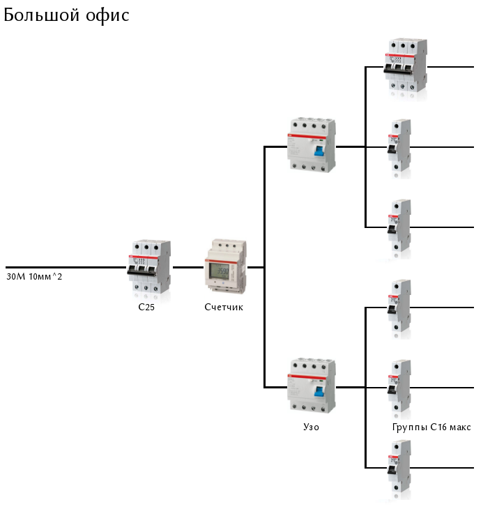

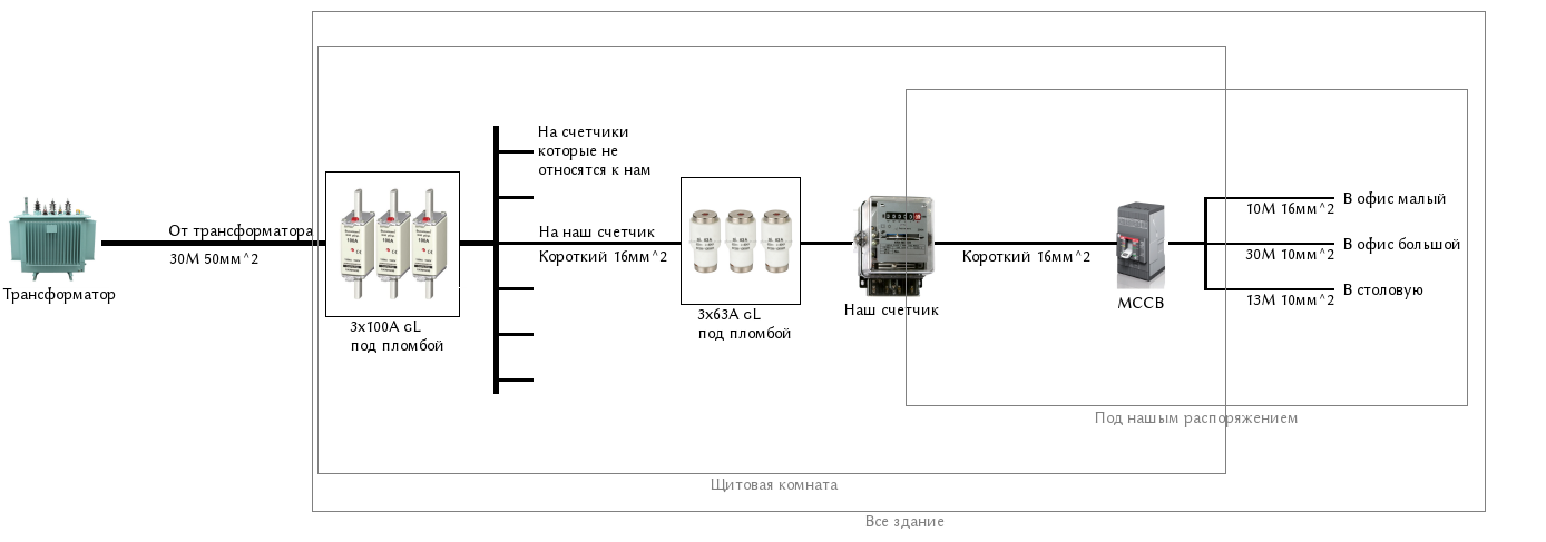

линк написал: Вставки (в опломбированной коробке, не доступно) 3x35 gL. При 3x63 A видимо будут на 63 gL или 80 gL
Упустил. Тогда тем более автомат на 80А или 100А соответственно и установка регулировки в положение 0.8.

ВТБ! написал: Проблемы при применении бытовых серий в коммерческих применениях обычно связаны с низким ресурсом при больших значениях расчётного ТКЗ.
Какой там ресурс при скажем 2kA..3kA (скажем КЗ более серьезное чем зарядка, но после еще 5..10М линии 1.5..2.5мм^2)
BV написал: Автор, нарисуйте небольшую схемку с номиналами, длиной, сечениями.
ВТБ! написал: Тогда тем более автомат на 80А или 100А соответственно и установка регулировки в положение 0.8.
Автомат с установкой на 63A, соответственно с выделенной мощностью

линк написал: Автомат с установкой на 63A, соответственно с выделенной мощностью
80А*0.8=64А Установите 0.79. :D
линк написал: Какой там ресурс при скажем 2kA..3kA
Смотрите в спеках, может там указан сервисный ток? Для промышленных серий указывают, а для коммерческих и бытовых - не знаю.

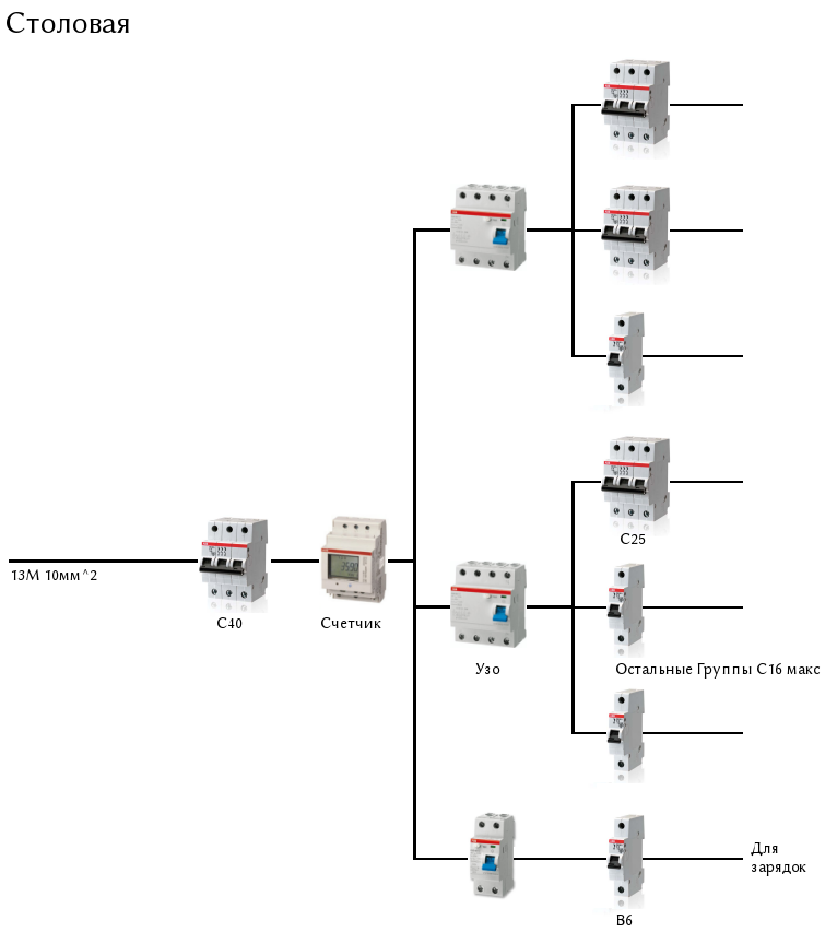

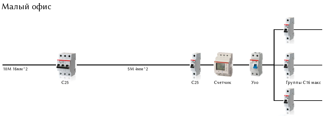

  1. Автор, и всеже надо взять измеритель и измерить ТКЗ в каждом помещении (после прокладки кабелей - см ниже), тогда будет понятно от чего плясать.
  2. Ну если не хотите менять 16мм2 малый офис, положите еще рядом 3х2,5мм2, или последовательно включите (ну не ставить же резисторы, или реактор).
  3. Зачем на большой офис 10мм2, если 4мм2 хватит за глаза? Чтоб получить побольше ТКЗ, а потом чесать репу, что с ним делать? ;) Реально-ли нужен автомат 25А? Может хватит и 20А?
  4. Реально ли нужен столовке автомат 3х40А? Может хватит и 32А? (это гарантированные 24 квт!!!)
  5. Ну а далее внимательно курите текст и таблички по ссылке https://library.e.abb.com/public/aed2571faba50a4a482578aa005b333e/9CND00000000390.pdf
  6. И ставить для зарядок B6 смысла не вижу. Я б ставил B16 Вероятность мала, ну выбьет раз в год вводной вместе с групповым и что? Да ничего... включат и дальше работать будут
