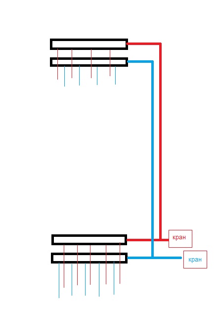

Спасибо всем подрегулирую конечно. На этаже стоит грязевик, краны и еще какая то хрень с трубочками и крутелками. Счетчиков тепла нет. Не трогал их. Явно для создания перепада давления что ли... 15 этажей в доме. 63 квартиры. 2 стояка отопления двухтрубных. У нас на этаже от стояка 2 квартиры всего. Была последовательная схема металлопластом от застройщика. Поменял на лучевую.
вот общая схемка. 2 этажа.

Walkman78 написал: вот общая схемка. 2 этажа.
Сосед тоже сменил схему на лучевую? Выверните термовентиль из холодного радиатора и изучите. Это сдвинет процесс.

Walkman78 написал: и еще какая то хрень с трубочками и крутелками.
Хрень может оказаться регулятором перепада.

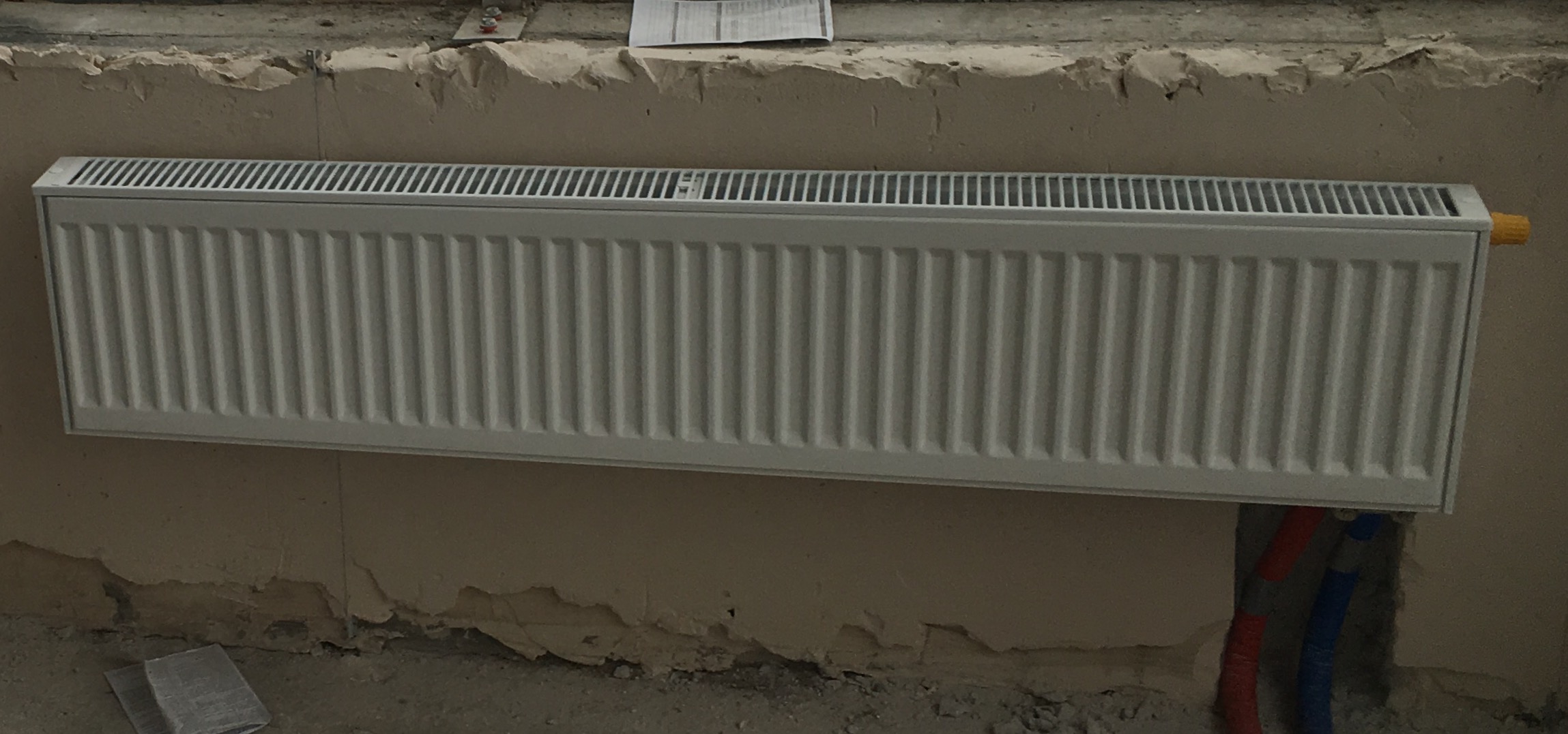

То, что имеет, а не танцы с бубнами. Остальные радиаторы нормально нагреваются, значит перепад достаточный. Нужно искать проблему конкретного радиатора. А проблемы бывают всякие. Например был случай, когда я подключал панельный радиатор с нижней подводкой "из стены". Для чего труба пинк была загнута на 180 градусов с помощью фена. При изгибе образовалась складка на трубе. При затягивании трубной гайки на малтифлексе труба начала вращаться, и смятый при изгибании участок трубы стал местом, где труба свернулась как фантик от конфеты. И этот участок находился внутри теплоизоляции. Сам по себе этот замятый участок распрямился бы без ущерба при прохождении горячего теплоносителя под давлением. Но в холодном месте он стал слабым звеном. Я к тому привёл пример из жизни, что причины перекрытия потока носителя в радиатор могут быть самые неожиданные и не лежать на поверхности. Нужно внимательно изучать проблему.

Walkman78 написал: Кароче прочитал вчера по поводу вентилей с преднастройками. У керми до 900 радиатора идет вентиль V3KF, тонкой настройки с предустановленным заводским значением 5.5 что дает при 100 мбар - 13 л/мин (именно этот радиатор 700 у меня и греет плохо) начиная с 900 идет вентиль V3KS с заводским значением 2.5 что дает при 100 мбарах 27 л/мин. (остальные 7 штук греют хорошо) Фактически получается просто зажат поток что ли... нужно попробовать выкрутить на 7.5 что даст около 23 л/мин
Автор, а вы с цифрами не ошиблись? Как минимум на ПОРЯДОК? А то и на два порядка....

Walkman78, у меня есть другие цифры. Панельные радиаторы два метра шириной отлично прогреваются при расходе максимум 1 литр в минуту, по факту пришлось прижать до 0,5 - иначе жарко очень. Что будет при 23-27 л/мин - я даже представить боюсь.

Walkman78 написал: BV, у вас некие есть другие цифры?
Для начала... надо хотя бы понимать порядки величин... Для радиатора 1 Квт при графике 90/70 нужно примерно 0,7л воды в минуту. Если будет 90/50 - то еще меньше. Вы хотя бы подумайте что система отопления в принципе не может дать даже 1/10 такого суммарного расхода для всех ваших радиаторов по вашим цифрам. то cineman: Отсюда и был совет - прижать все на минимум, и регулировать от прижатого.
