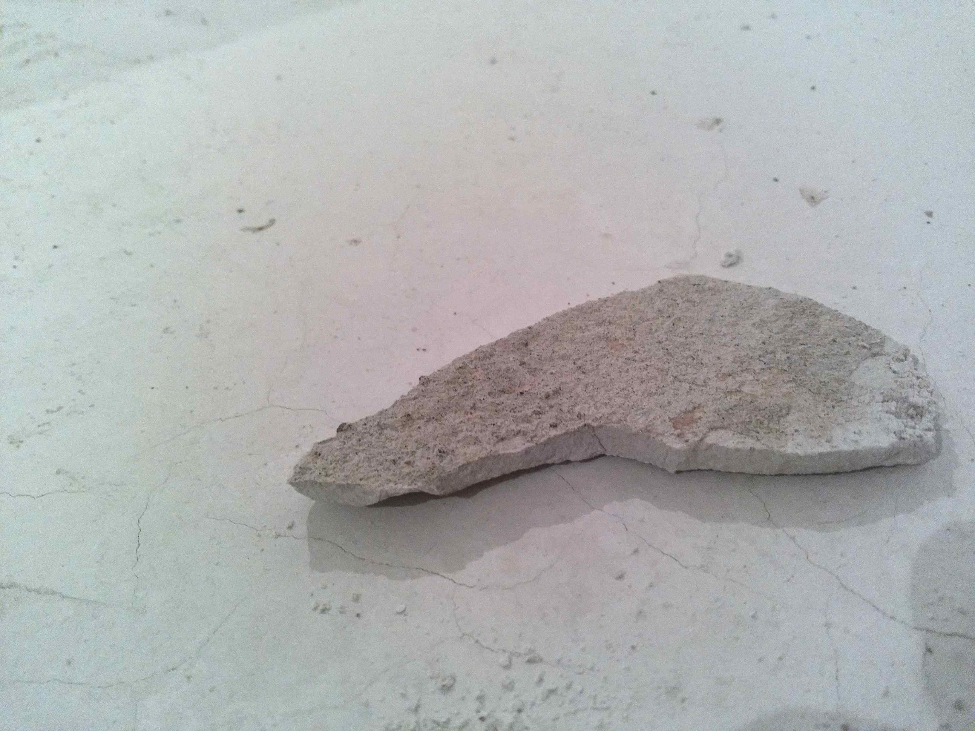

Anforcer, у вас в уфе все не так как тут. держится, вы говорите, прочно. трещины плавающим покрытиям пофигу, чего тратить деньги и получать примерно то же самое?

Anforcer, Выход такой- 1-сначала отбейте наливной корж где отбивается ,затем грунт и вытянуть вровень с наливным (сбитые места клеем плиточным,нужен эластичный клей в Уфе есть клей Литокол к77 или к80 , после вытягивания можно укладывать плитку-клей наносится гребенкой зубом 8мм на пол и 8 мм на плитку (эта толщина клея , будет служить демфером между основанием и плиткой).Больше ничего не надо делать .

BV написал: Производителю рекламацию с фото отправьте.
Ага и фотку с канистрой от грунта ;) У Вольмы своя грунтовка под наливной нету? ;)

Звонил в ВОЛМУ, менеджер по рекламации сказал, что скорее всего была сильно впитывающая поверхность, что привело к высасыванию воды из поверхности и образованию воронок и трещин. Посоветовал проверить прочность основания через 7 дней, если прочность хорошая то ничего делать не нужно. Сказал что заливать второй слой впринципе можно, толщиной не меньше первого, т.е. около 1 см. Я тут попробовал отдолбить кусок получается вот это:
Отдирается с основанием.

jekasus, грунтовал акстон глубокого проникновения, латексный.

Anforcer написал: грунтовал акстон глубокого проникновения, латексный
Ни один производитель не примет ваши притензии, если в системе производства пола присуствувал грунт или что-то другое от другого производителя... И будет абсолютно прав...
