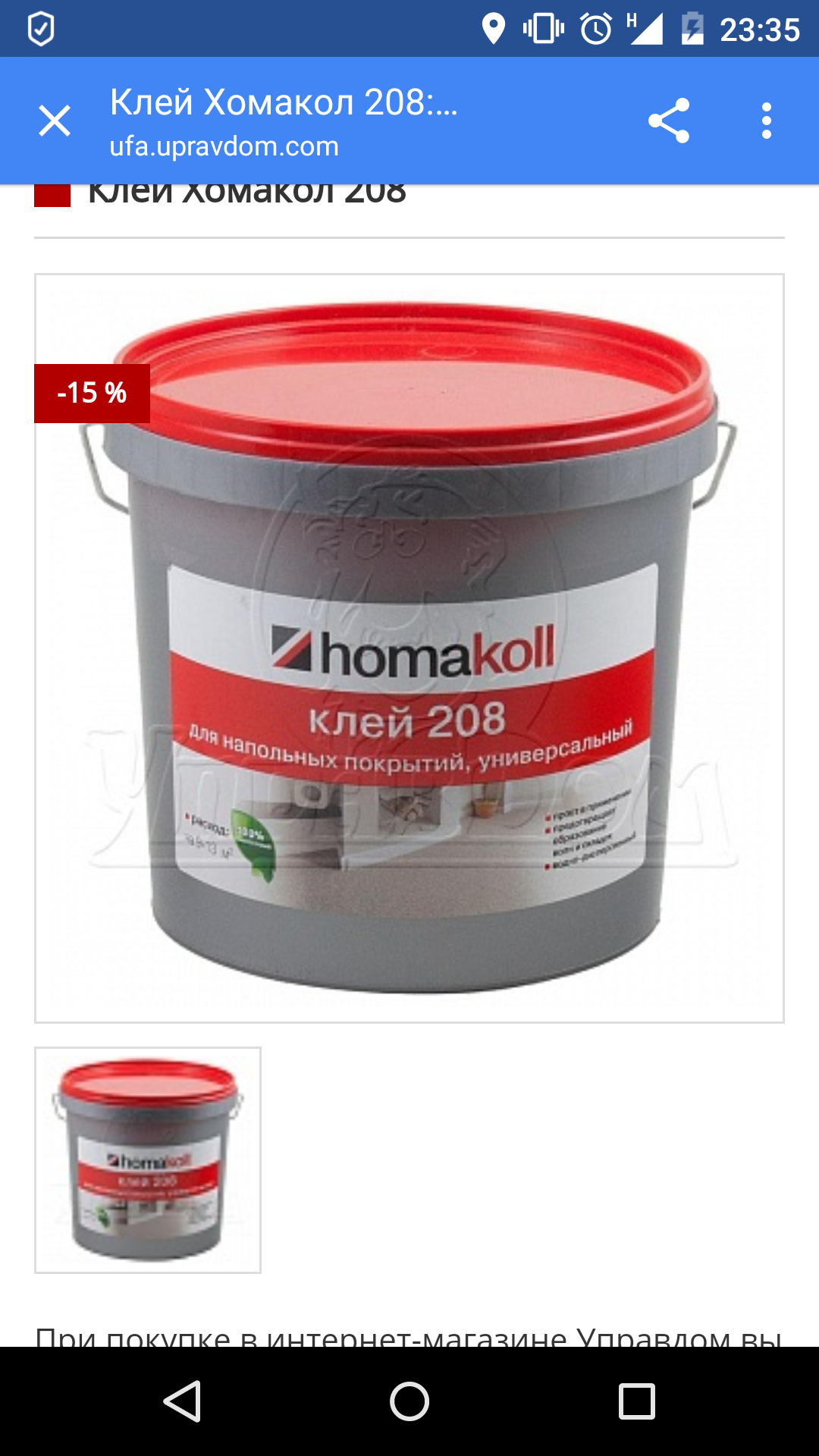

Anforcer
Anforcer
Регистрация: 10.03.2014
Уфа
Сообщений: 132
27.03.2017 в 21:39:41
Вот этот???
Роман Сирожкулов
Роман Сирожкулов
Регистрация: 08.06.2015
Самарканд
Сообщений: 1897
27.03.2017 в 21:40:37
Anforcer,
Anforcer написал: а каким клеем ее лучше клеить
Пардоньте ,я все под плитку сказал- а так под пвх-плитку ХОМАКОЛ ,ТАРКЕТ ТОМСИТ.
Доверие мастеру-cекрет успеха в ремонте.
Роман Сирожкулов
Роман Сирожкулов
Самарканд
Сообщений: 1897
27.03.2017 в 21:43:12
Anforcer,
Anforcer написал: Вот этот???
Подойдет.

Резон
Резон
Регистрация: 05.06.2012
Киров
Сообщений: 7384
28.03.2017 в 06:23:03
Лучше 228, 248 или 268 точно не помню, надо по характеристикам посмотреть, черно-красно белое ведро...
