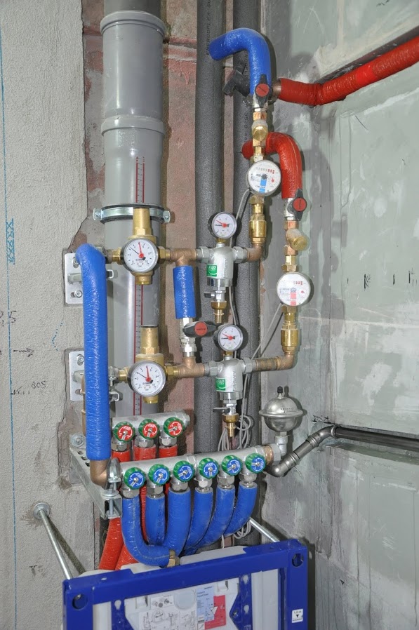

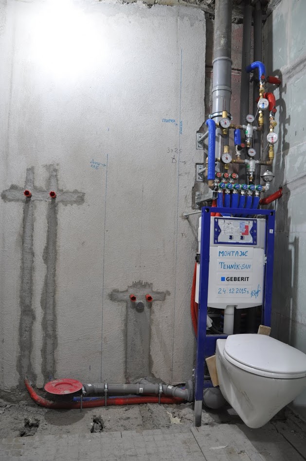

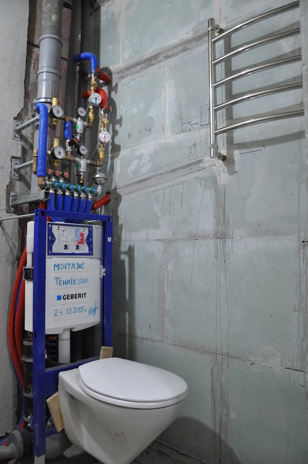

Дачник_МО написал: Помогите пожалуйста с компоновкой в сантехшкафу ... и ещё у нас будет бачок скрытого монтажа.
Покажу образец для подражания с точно с таким же расположением стояков. Дерзайте )))

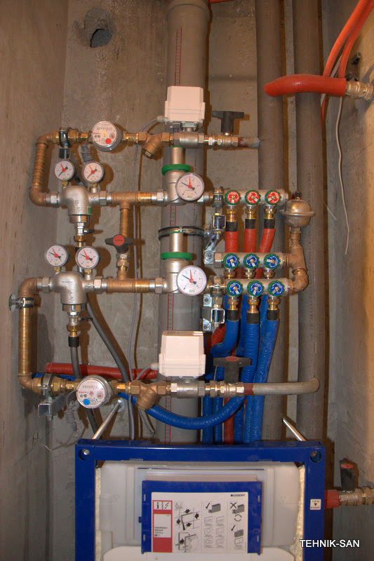

Дачник_МО - вот второй вариант компоновки узла ввода воды, но и здесь расположение стояков точно такое же, как у Вас, так что выбирайте из этих двух - подходящий. В обязательном порядке требуется обязательная переварка стояков под местные условия.
Вот альбом сантех.монтажа по этой квартире- https://goo.gl/photos/ybQt9KqfQPSSzvDX6

Tehnik-san, А не подскажите убогому, на фига на коллекторе холодной воды перемычка между первым и третьим онводом? Чтобы​ больше было?

Hitgher написал: на фига на коллекторе холодной воды перемычка между первым и третьим онводом?
Вам померещилось ))) :nо: на коллекторе холодной воды крайний левый вывод - это подключение пластикового бачка унитаза :)
