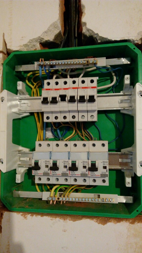

dimon193 написал: бюджет увеличивать не хотелось. Я и так с запасом три кондея на двушку проложить хочу. В Краснодаре с жарой проблемы, а с электричеством не все так плохо(в смысле перепадов) ;)
Насчет перепадов - это где как и до поры, на гидрострое, вон, только успевают сгоревшую технику выбрасывать.
В остальном же мы видим классический образец нечеловеческой жадности: поставить лишний сплит - легко, потратить лишнюю тысячу увеличить бюджет на нормальный щиток - ни за что на свете, никто же не заценит. :)

Radio написал: Не совсем так. Если посчитать нулевые шины, как на картинке, то из 24 мест занято уже 29.
Я был уверен, что они шинки на отдельном держателе, или у данного бокса нет такой возможности?

MaSeVi, пара шинок там на держатели приделана, остальные надо как-то колхозить. Вообще, худшего и более тесного ящика я в жизни не видал. Между держателями шин и модулями буквально пальцы не просунуть.

Radio написал: Вообще, худшего и более тесного ящика я в жизни не видал.
Ясно. Будет месиво из проводов.

Radio написал: Между держателями шин и модулями буквально пальцы не просунуть.
Я первый раз собирал UK 536, причем себе :) . Хотел 548, но не получилось, а зря, хоть был бы запас. В комплекте пружинные шины. И все, алес - подключить автомат просто жесть, шины не дают. По краям рамы места для проводов крайне мало. Кто такой конструктив разработал, не знаю. На вид симпатичный бокс, а на деле...

Застыдыли ;) (в хорошем смысле). Какой бокс на 36мод. скрытой установки посоветуете? И что желательно переделать, добавить кроме УЗМ51М?

Вот как сейчас выглядит безобразие

Не застыдили. Это же для Вашего же удобства, а не капризы форума. Боксы: ABB Mistral (про UK прочитали :) ), Hager Volta, SE Pragma. УЗМ и фпирет!)

dimon193 написал: Вот как сейчас выглядит безобразие
Вот именно, что безобразие. Посмотрите, сколько места при кажущейся свободе, и вроде как линий мало. Плохо видно, Легран это УЗО или диффы?
