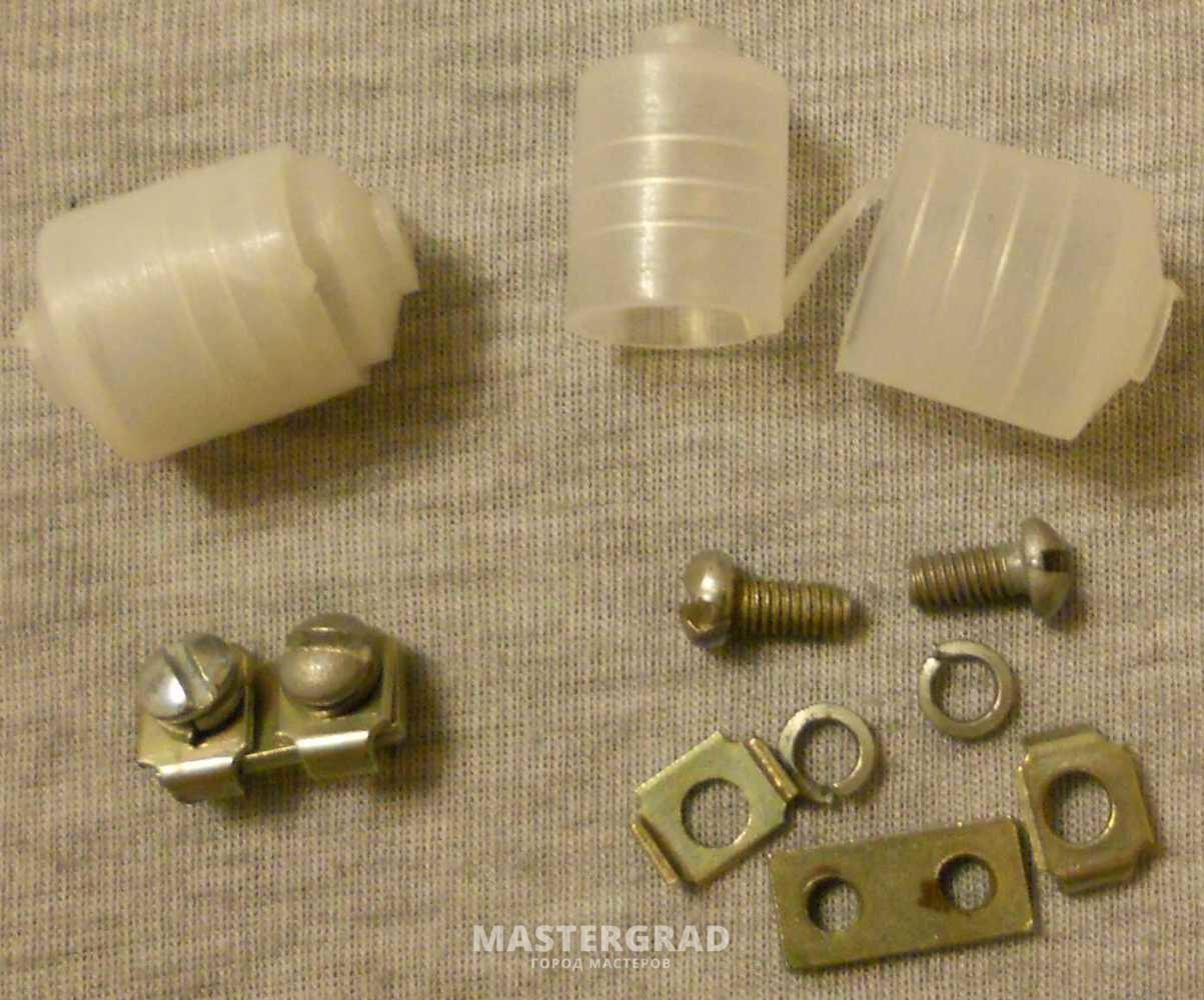

BV написал: Но тогда получается, что и колечко не из чего скрутить? А если есть длина для колечка, то на бандажную пайку уж точно хватит.
Никак нет, на колечко нужно явно меньше. Кроме того, болтом часто получается соединить даже совсем короткие хвостики внутри коробки, лишь бы колечки пересеклись. Не совсем уверен, что там можно столь же успешно что-то скручивать и паять.

Radio написал: Не совсем уверен, что там можно столь же успешно что-то скручивать и паять.
Если есть за что зацепиться - наращивается промежуточный кусок - две пайки. Так проще, чем натягивать друг к другу огрызки.
Вместо колечек - рекомендую ;)

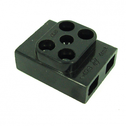

http://www.elec.ru/market/zazhim-ljustrovyj-kl-2-5-uz-14945529027.html

BV, Один из самых поганых клемников, даже чисто на медь . В плане работы с таковыми.
Да, ни фига.
Сообщений: 138267
04.04.2017 в 11:26:06
dokar написал: Один из самых поганых клемников, даже чисто на медь . В плане работы с таковыми.
Какой? (ссылочки скорее исторические :))
serks
serks
Регистрация: 28.02.2007
Волгоград
Сообщений: 1060
04.04.2017 в 13:39:59
BV написал:
BV, по опыту первый и третий, хотя первый может быть и большего типоразмера (их вроде два) и может быть ничего, третий может с витками колечками и прослужит. Но опять же учитывая исторические ссылки, все это относилось к аллюминию, который сам по себе достаточно непредсказуем.
