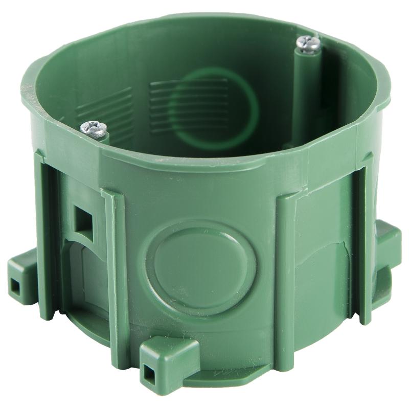

ссылка вот такие подрозетники купили?(идиот) а нужны дешевые типа таких [ссылка] (http://s.leroymerlin.ru/upload/catalog/img/b/d/16142290/800x800/16142290_1.jpg?v=8) под них 68 сверлится, а под Ваши придется много больше стены разбивать, это уже скорей всего болгаркой с алмазным диском, но если квартира жилая то это всё в пыли будет

Newbie2016, по уму сверлят алмазной, какие у Вас там рядом в магазинах есть? ну например та же практика на 68 мм
отверстий на 100 её хватает, но подрозетники придется заменить и взять без всяких ушей, которые дешевые и которые все нормальные люди монтируют например, а те что купили требуют просто огромных дыр ссылка замазывать гипсом, ну или любой штукатуркой. Можно болгаркой резануть стену, алмазным диском, но без пылесоса пыли будет ужас много, можно простым буром десяток отверстий сделать, но соседи Вас прибьют за шум.

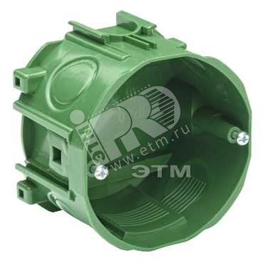

megrad написал: А такую не судьба была выбрать? ссылкамало того что меньше по размерам, так ещё и более правильная, у неё 4 точки крепления на саморез.
Поддерживаю совет. Автор, купите. На 10 розеток не обеднеете.

megrad, опять вы со своей гипсой) в которой дыру случайно сделать нефиг делать(н-р шкаф пока переставляете) и ничего тяжелого не повесить. Если подрозетник с "ушами"- их надо бокорезами откусить почти впритык, потом даже прочнее держать будет за эти остатки тоннеля в растворе.

Kulibin96 написал: Если подрозетник с "ушами"- их надо бокорезами откусить почти впритык,
А такой обкусится?

юра Т, такого ножовкой проще, ну не покупать же 25-30 новых стаканов когда делаешь только одну свою квартиру? что потом с уже купленными ушастыми делать?
