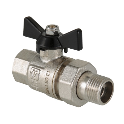

75 в притык прям будет.вот поэтому я и хотел поставить сгон а вводный кран (или как его там правильно)я правильно выбрал внутренняя /внутренняя резьба?

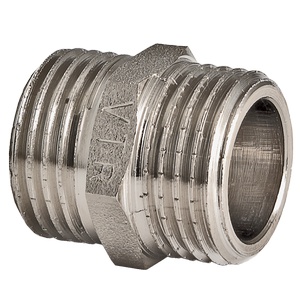

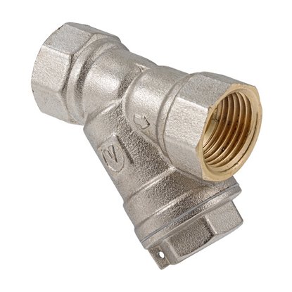

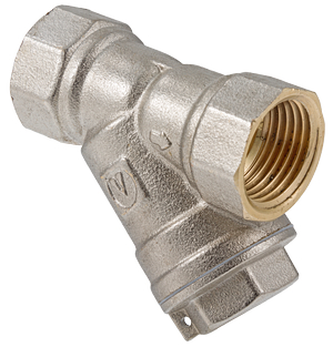

garik77 написал: а вводный кран (или как его там правильно)я правильно выбрал внутренняя /внутренняя резьба?
ВВодной кран внутренняя резьба - наружняя резьба, затем фильтр грубой очистки, он внутренняя внутренняя резьба, после ниппель, - редуктор - счетчик

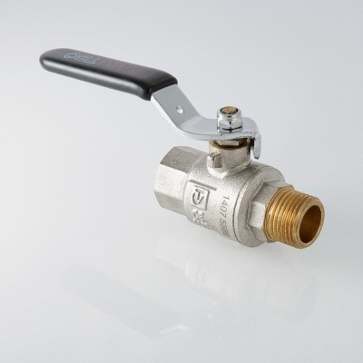

молоток, а вводной кран я нормально выбрал с рычажком? может надо с бабочкой? или какой нравится?извините я Вас достал

garik77 написал: на трубу накрутят кран...в него фильтр косой...в него редуктор не закрутить...труба мешать будет
Ну тогда вводный кран взять с американкой, редуктор вместе с косым фильтром будет откручиваться. Тогда не нужно будет отдельно американку ставить.

понял я теперь беру это вариант 1
вариант 2...жаль у вальтека нет американки с рычажком..мне нравится какой же вариант теперь выбрать? :confused:

garik77 написал: какой же вариант теперь выбрать?
Ваш водопровод, вам и выбирать.
В первом вы забыли американку, а если американка не нужна и всё накручивается, то берите кран без американки с понравившейся вам ручкой (меньше вопросов будет у УК при вводе в эксплуатацию счетчиков). Муфта на конце не нужна, полусгон счётчика прямо в редуктор вкручивается судя по картинке.
