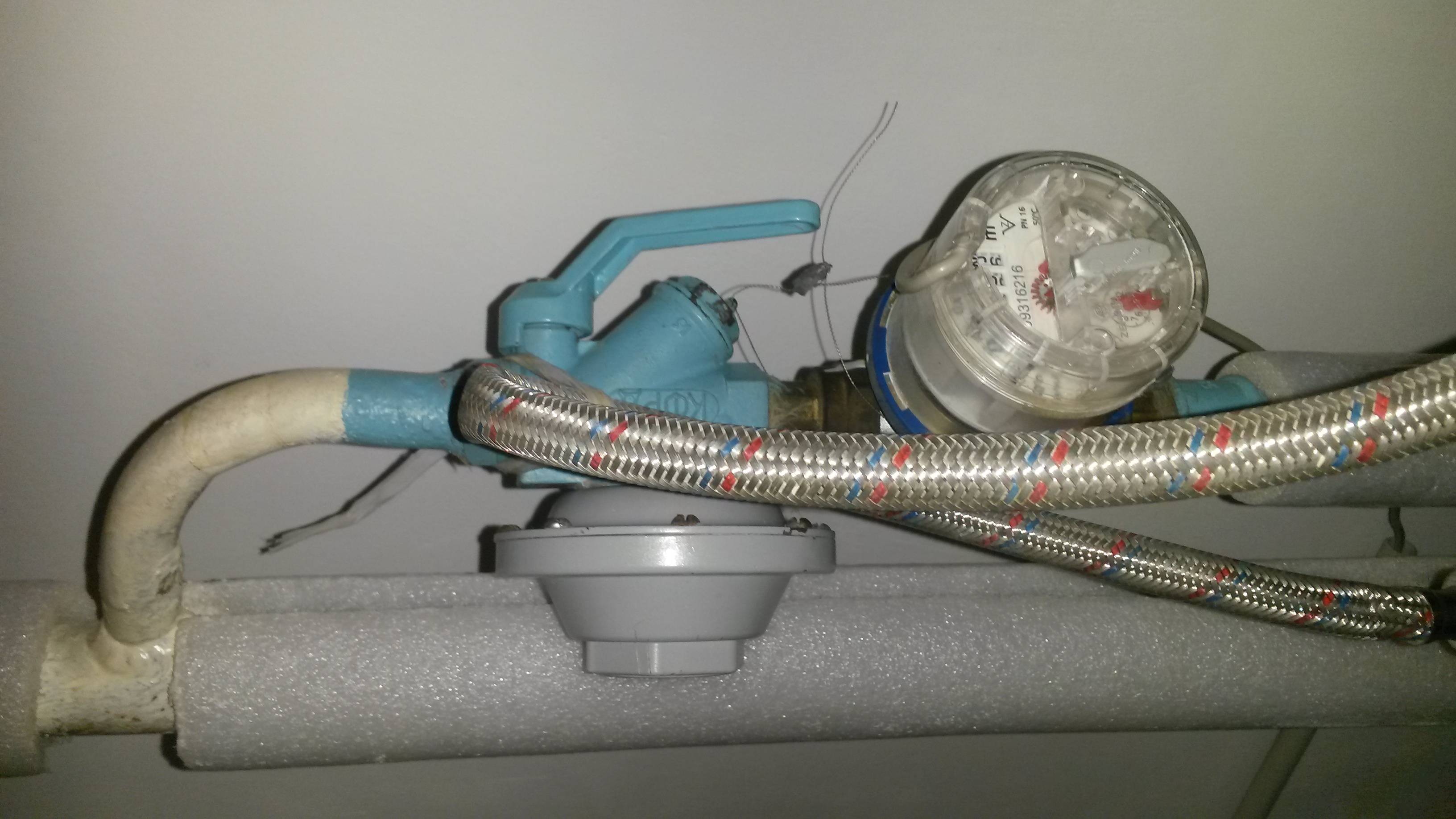

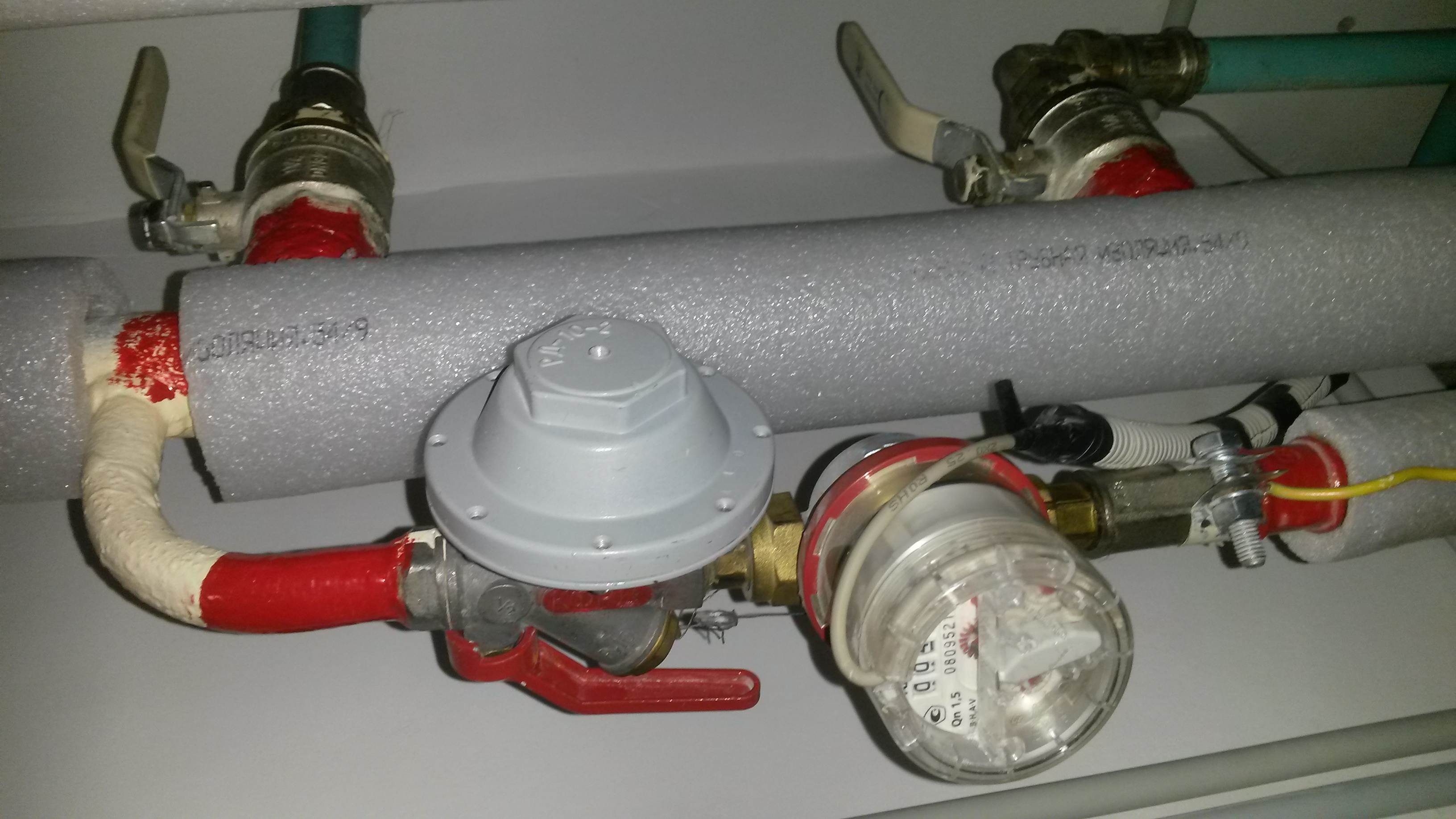

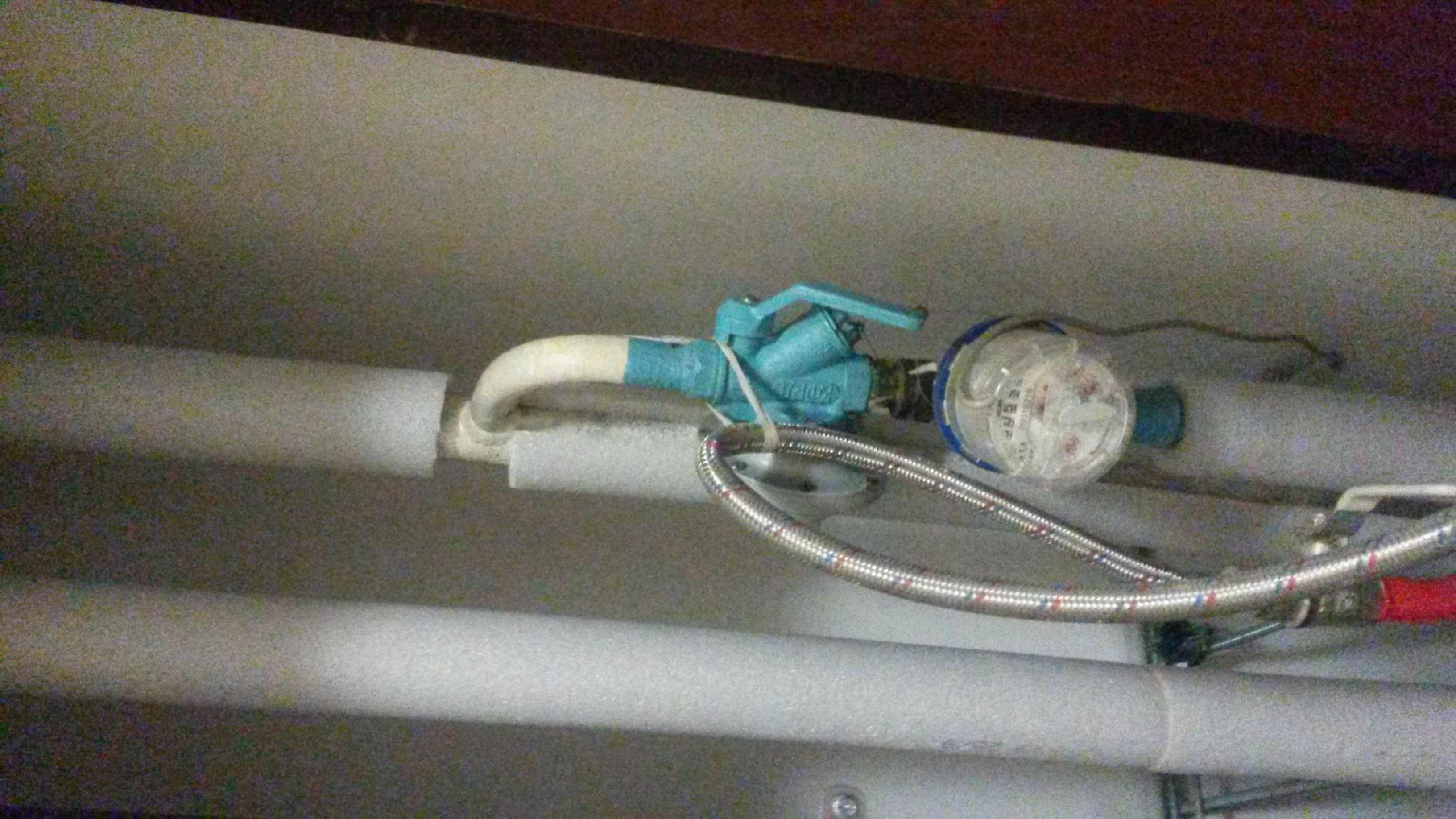

Приветствую люди! сдох регулятор давления КФРД дебильный стучит как пулемет на хвс (трубы дрожат даже) и я решил поменять все. посмотрите пожалуйста, что я решил купить. все 1/2 Valtec
вот как у меня сейчас устроено
1.посмотрите пожалуйста картинки...правильно ли я выбрал везде резьбу?????может по другому надо 2.сгон американку ставить планирую после косого фильтра потому, что регулятор давления вокруг своей оси наверно не закрутить...так как расстояние между труб маленькое...можно так сделать? 3.Редуктор этот вальтек хороший?

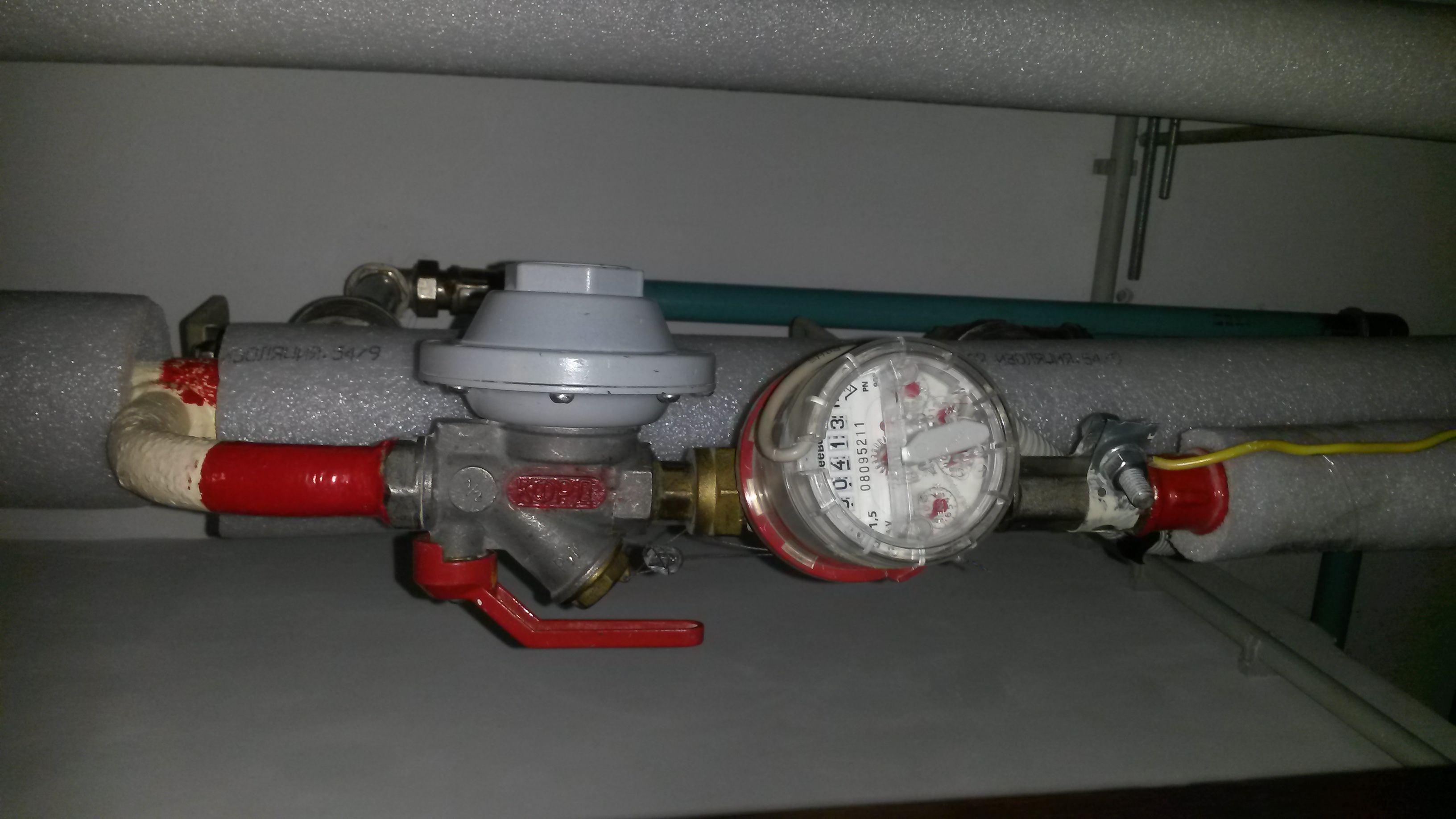

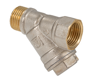

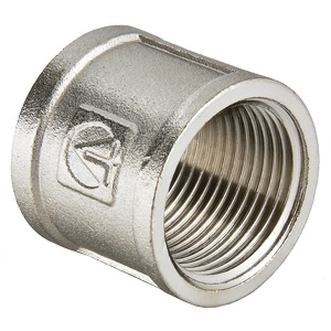

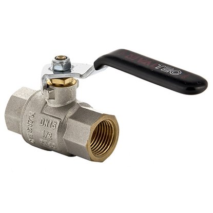

буду ставить в таком порядке 1 кран вводный серия perfect 2 фильтр косой 3 Сгон разъемный с наружной резьбой 4 регулятор давления 5 счетчик 6 муфта соединительная (она установлена железная поменяю до кучи) внизу я так понимаю отрезать чуть трубу и нарезать резьбу

До счётчика нежелательно делать разъёмные соединения ("американки"), да и ни к чему они там - счётчик Вам обеспечит разъёмность создаваемой конструкции для монтажа. Замените на простой ниппель ("бочонок"). Редуктор мембранный и поршневой - две большие разницы, первый неспроста стоит дороже. Ставьте VT.085.N - не пожалеете.

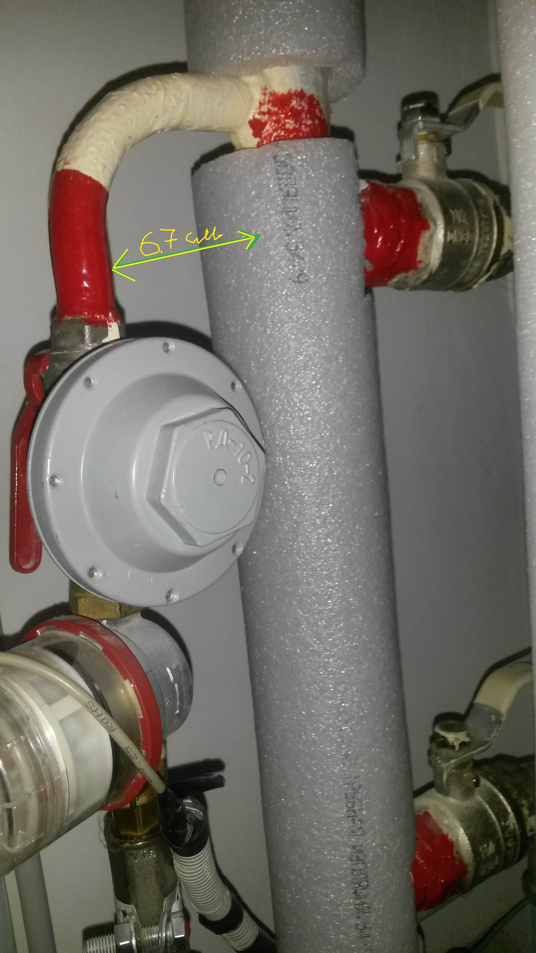

да я бы там вообще ничего не ставил(фильтр косой поставил бы резьба наружная наружная,но а как же регулятор VT.085.N давления закрутить? его вращать не получится...так как у меня труба мешать будет там всего 6.7 см на фото отметил поэтому и хотел американку перед регулятором , чтоб регулятор держать на месте, а американку закрутить в косой фильтр. или я чего не пойму.вот фото там видно ..труба соседняя мешать будет на трубу накрутят кран...в него фильтр косой...в него редуктор не закрутить...труба мешать будет

ну при строительстве дома кфрд поставили ведь... :) мне нужен редуктор:) скажите как его закрутить??если до трубы соседней 7см на фото я отметил

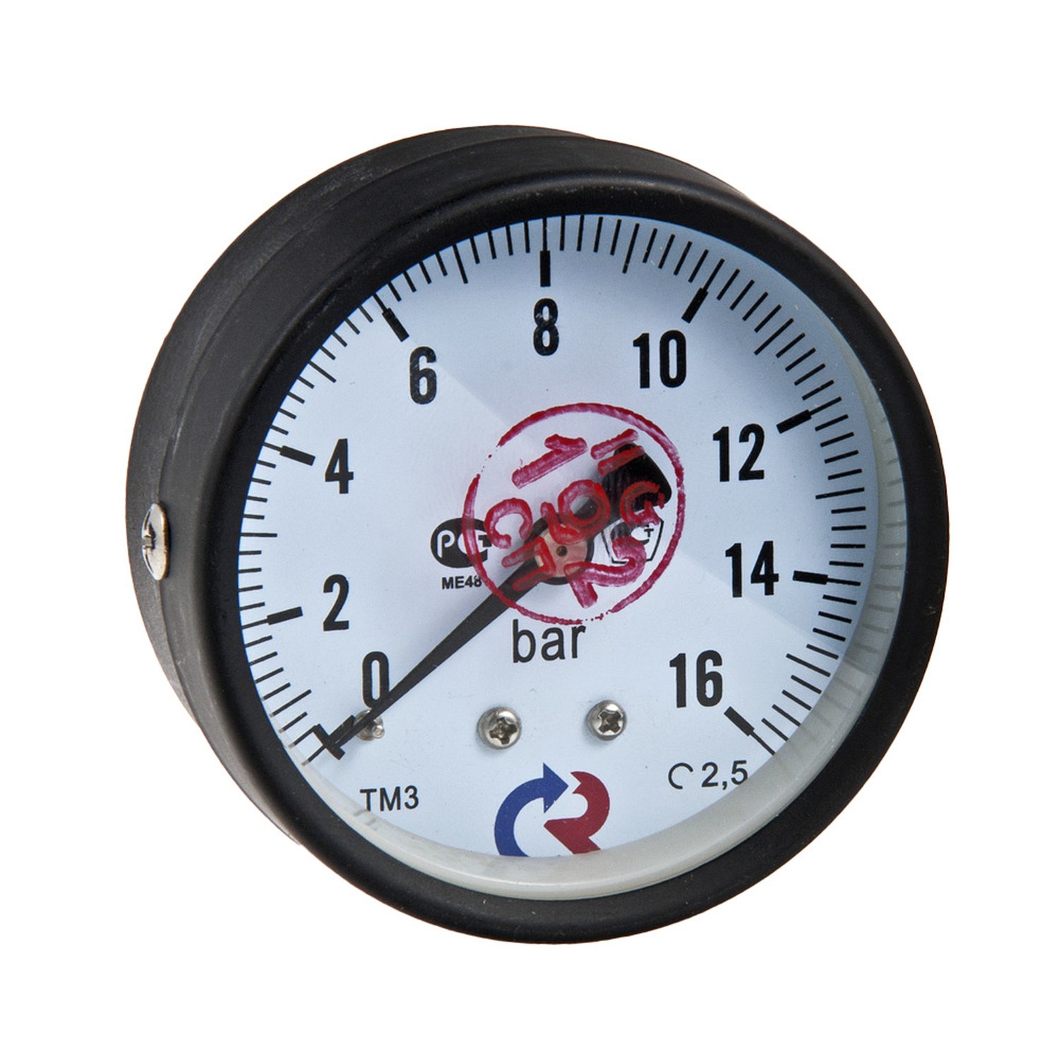

garik77 написал: скажите как его закрутить??если до трубы соседней 7см на фото я отметил
Открутить на редукторе манометр (шкалу со стрелкой), после завершения накручивания, в крутить его на место

молоток, спасибо за ответ но я VT.085.N буду ставить на горячей места больше...туда вкрутится, а вот на холодной мало места...6.7см. ну от трубы соседней и до центра на которую редуктор ставить 7.5см а редуктор вроде длинный

garik77 написал: на холодной мало места...6.7см
У него длина от оси (центра кручения резьбы) до настроечной втулки (конца корпуса) 75 мм, пройдет ? Можно отвод металлический отогнуть, (оттягивать в момент прохода через промежуток труб).
