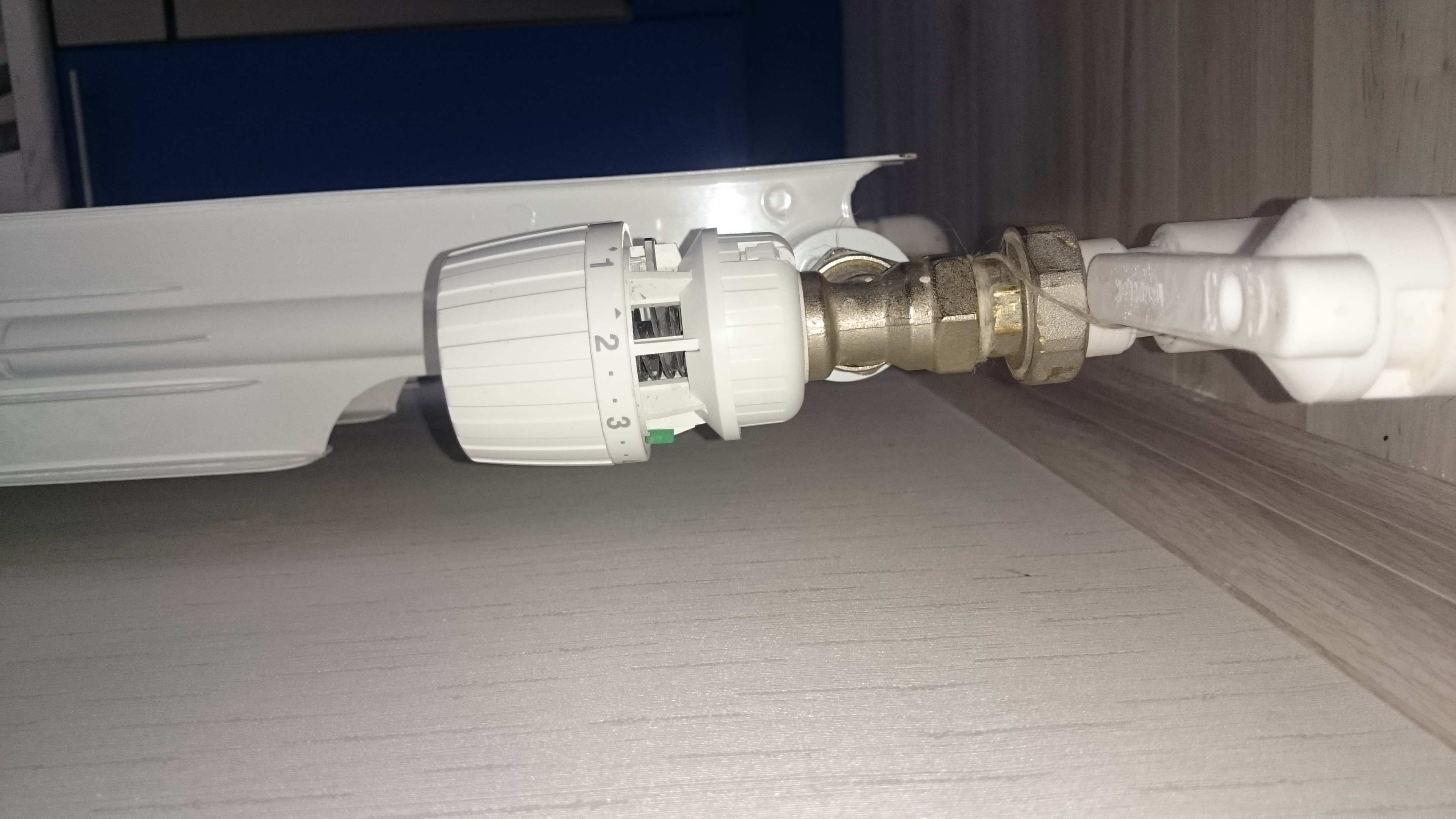

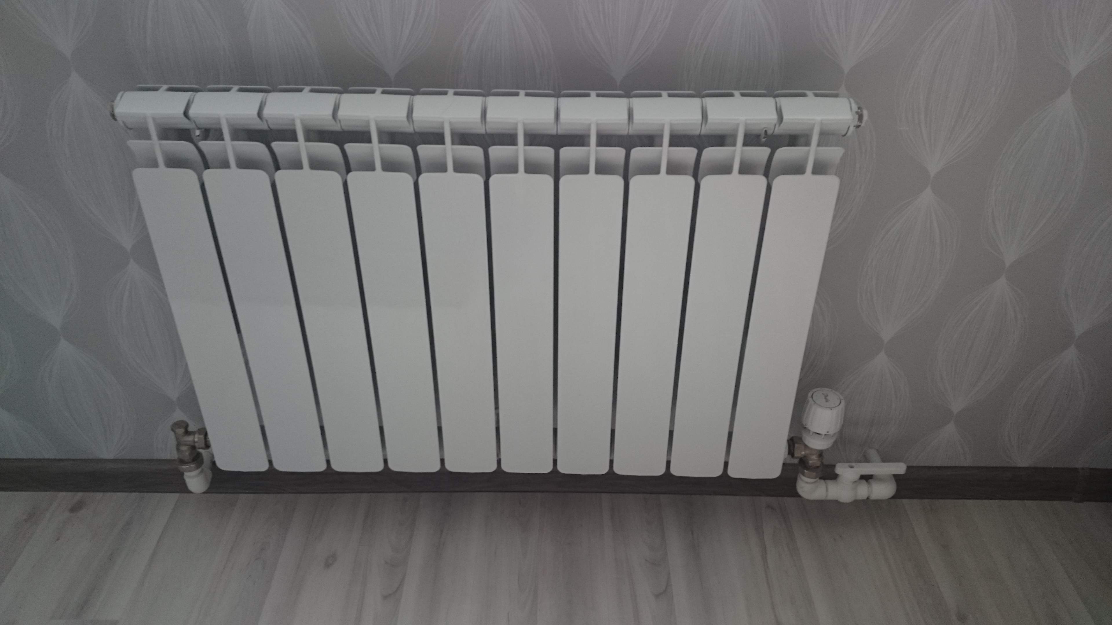

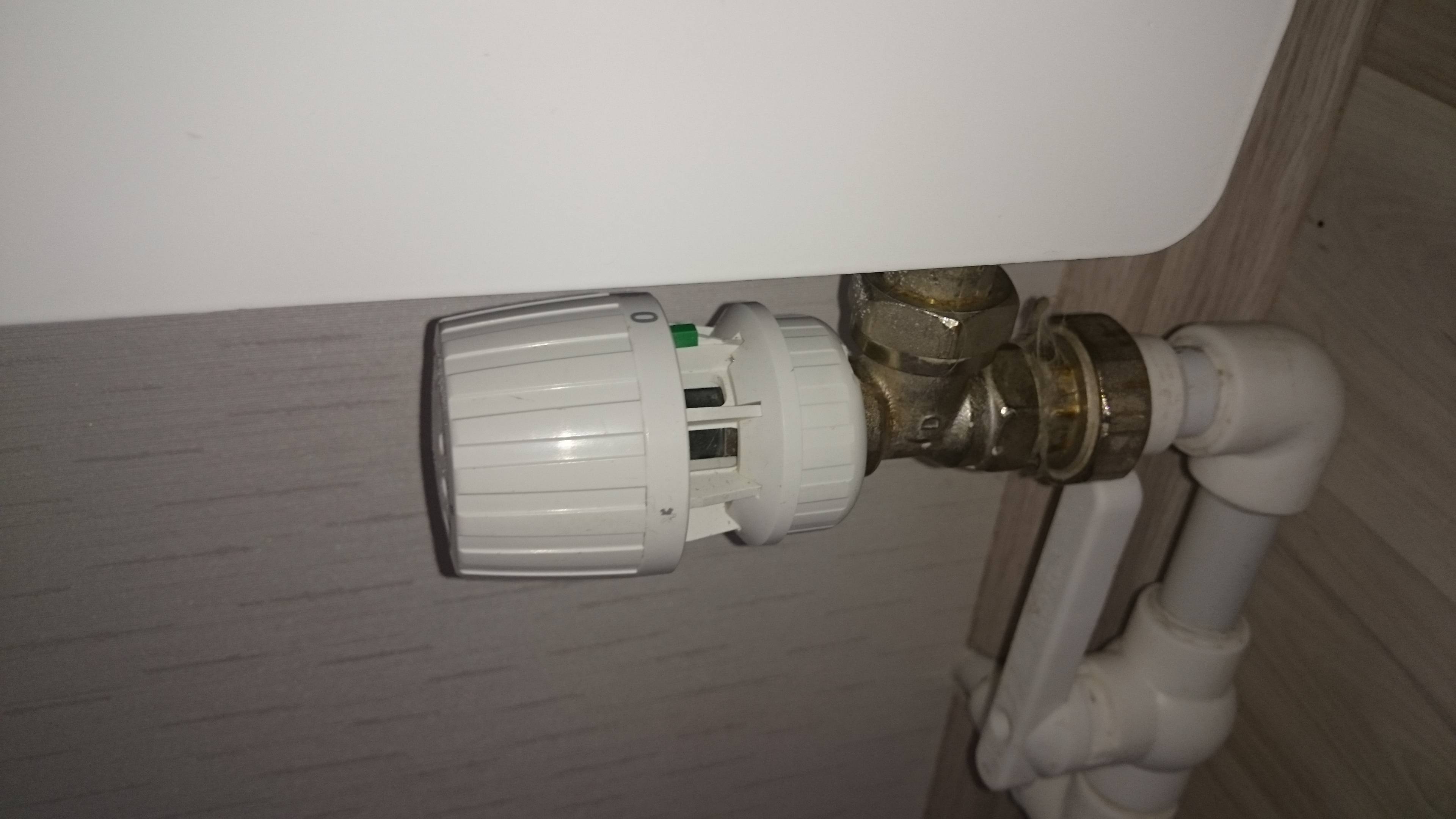

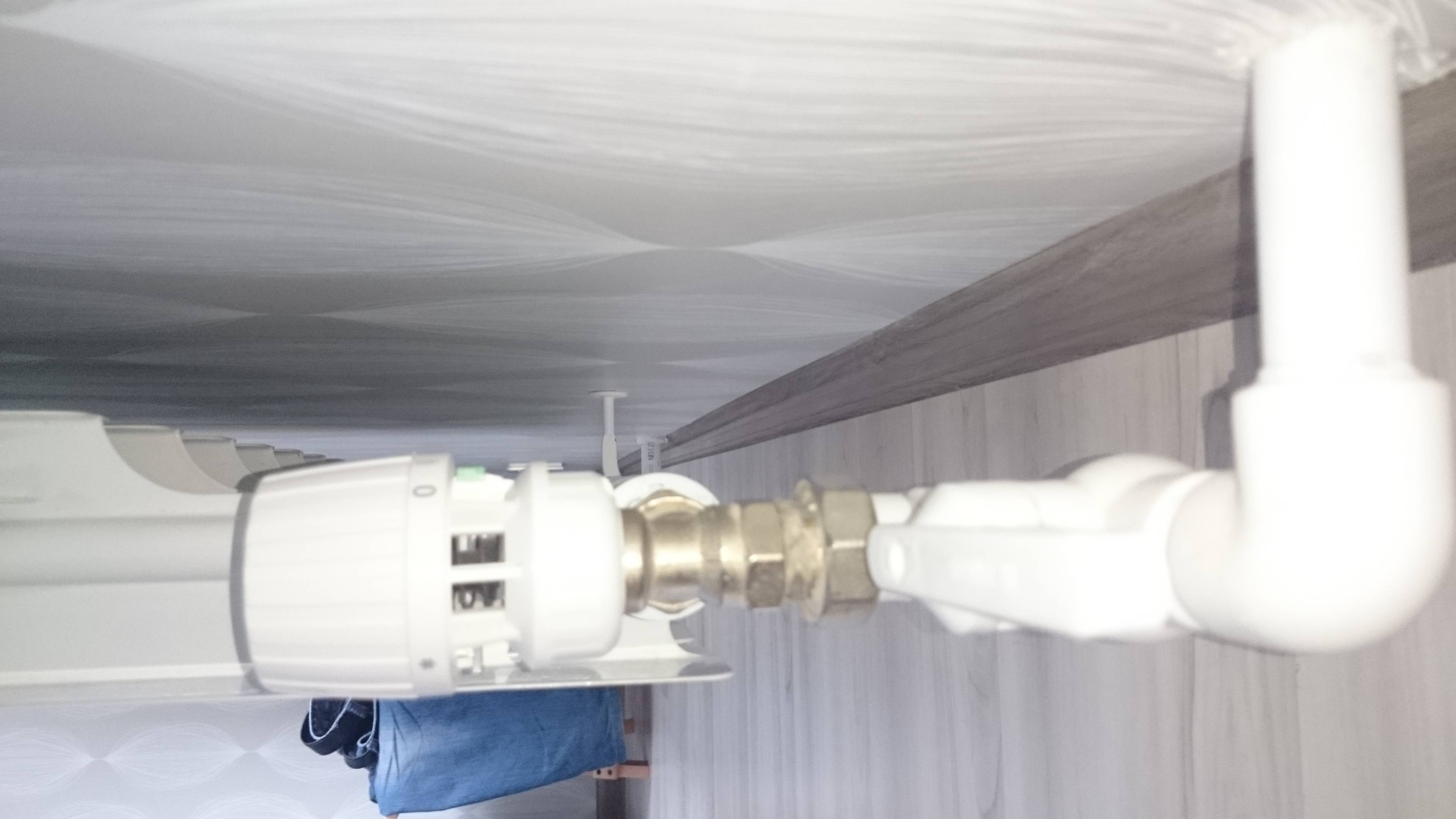

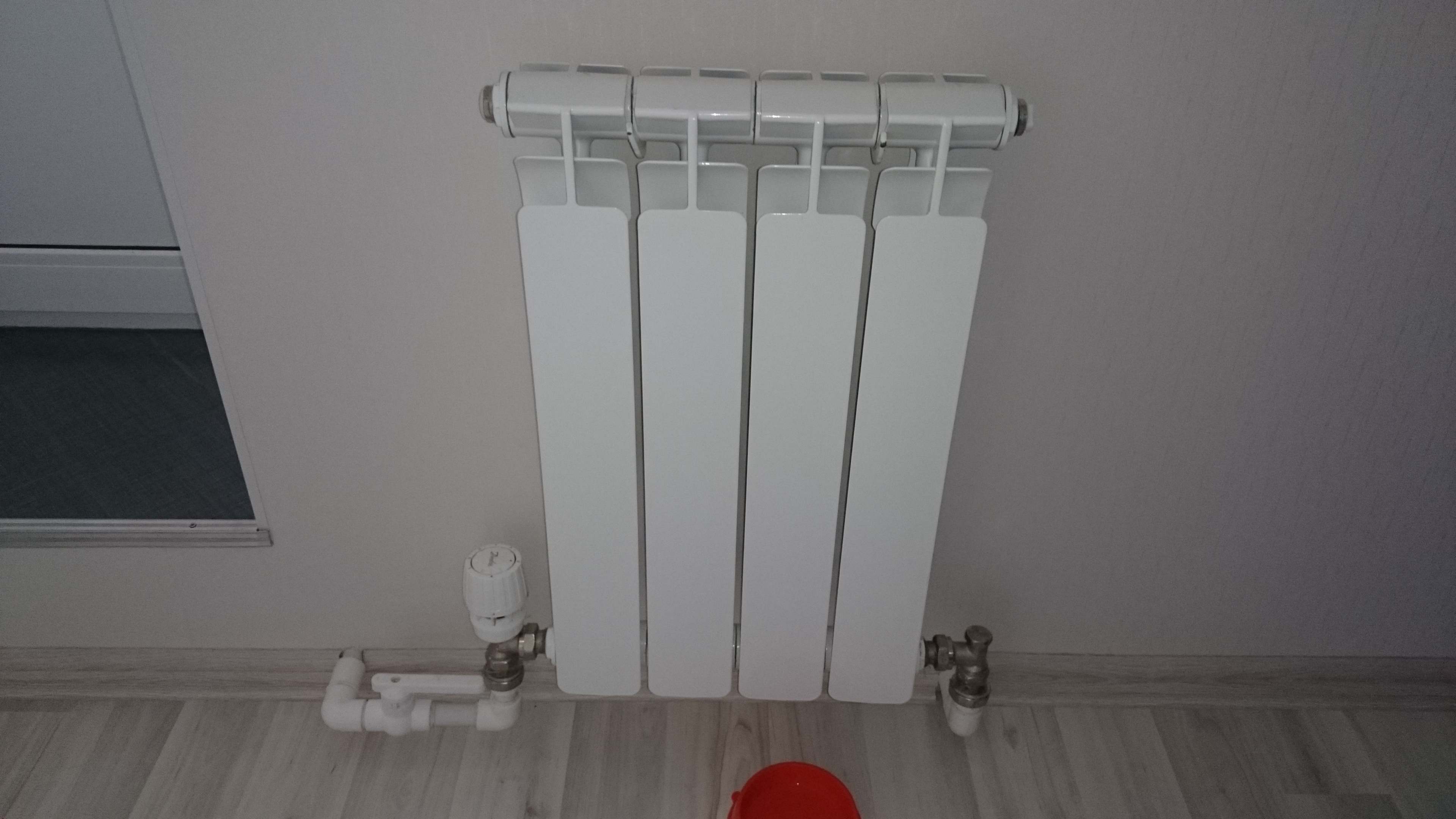

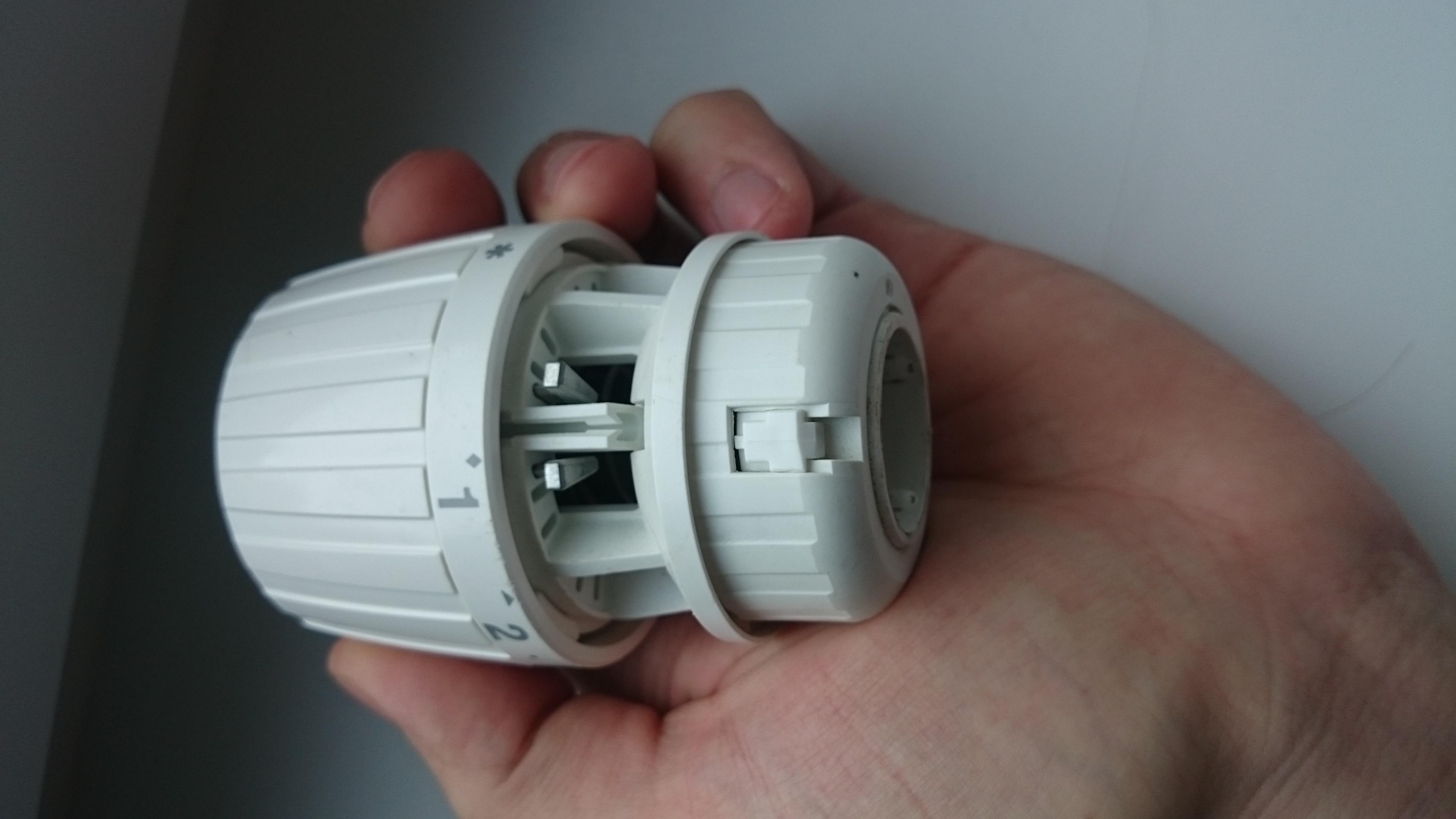

молоток написал: У вас на видео термоголовка данфосс не правильно установлена на вентиль ! зеленая направляющая должна быть направлена перпендикулярно к стене. Снимите их, посмотрите как без термоголовок будут работать радиаторы. Возможно еще что, система отопления у вас не отбалансирована, подключите УК в решении вашего вопроса.
молоток, Разве это не правильное положение ? Первые два фото - комнаната, вторые - кухня.

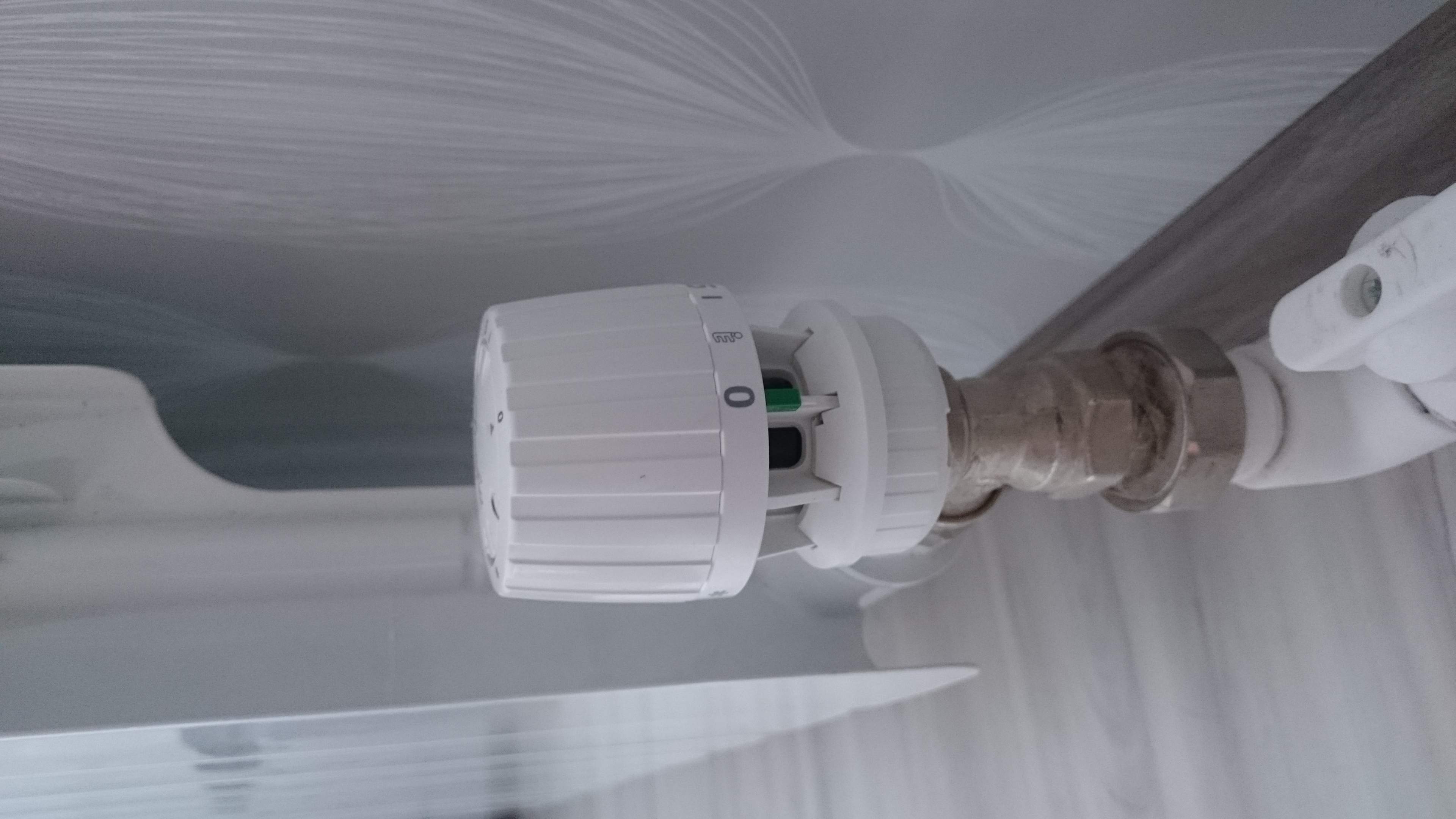

В общем поставил оба терморегулятора как на фото. Посмотрю, поменяется ли ситуация... Ещее хотел спросить, на термоголовках стоят ограничители (фото), их не надо снимать ?

Георгий1109 написал: Разве это не правильное положение ?
Неправильное положение термоголовки, зеленый рычажок должен смотреть в стену, а не параллельно ей на термоголовках стоят ограничители (фото), их не надо снимать ? Не надо снимать

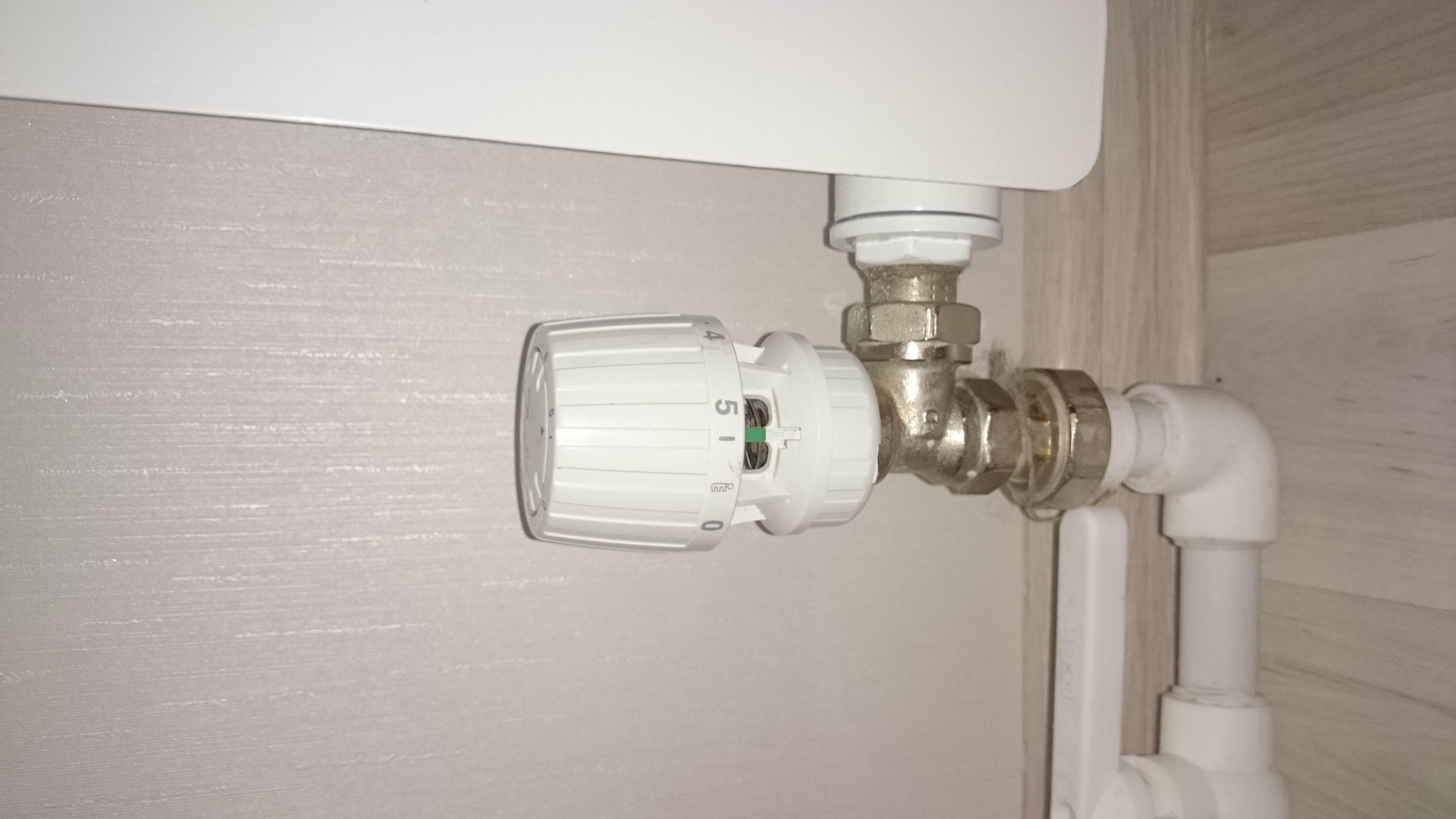

молоток, если термоголлвку в комнате ставить зеленым маяком к стене (на улицу) и чуть нажать на него пальцем, шум прекращаетсполностью но похоже что и циркуляция воды тоже, на значении 4 так же все затихает полностью. А если в кухне поставить зеленым маяком в мторону улицы то циркуляция воды слышна на значении между 4 и 5, на 4 в радиаторе все тихо, на 5 на много тише чем между 4 и 5 ))))) Хрень какая то )))

Почему-то никого не смущает положение головки, да еще и при нижнем подключении.

костя72 написал: Почему-то никого не смущает положение головки
Пренебрегаем Георгий1109, когда защелкиваете термоголовку на вентиль положение зеленого маяка к стенке и при этом на термоголовке значение деления должно быть на отметке (деление 5) то есть на максимум

молоток, так и сделал. А что не так с положением термоголовки ? )

Георгий1109 написал: А что не так с положением термоголовки ? )
По хорошему они ставятся горизонтально (параллельно полу) а не вертикально (смотрят вверх), что позволяет добиться показателей точнее
