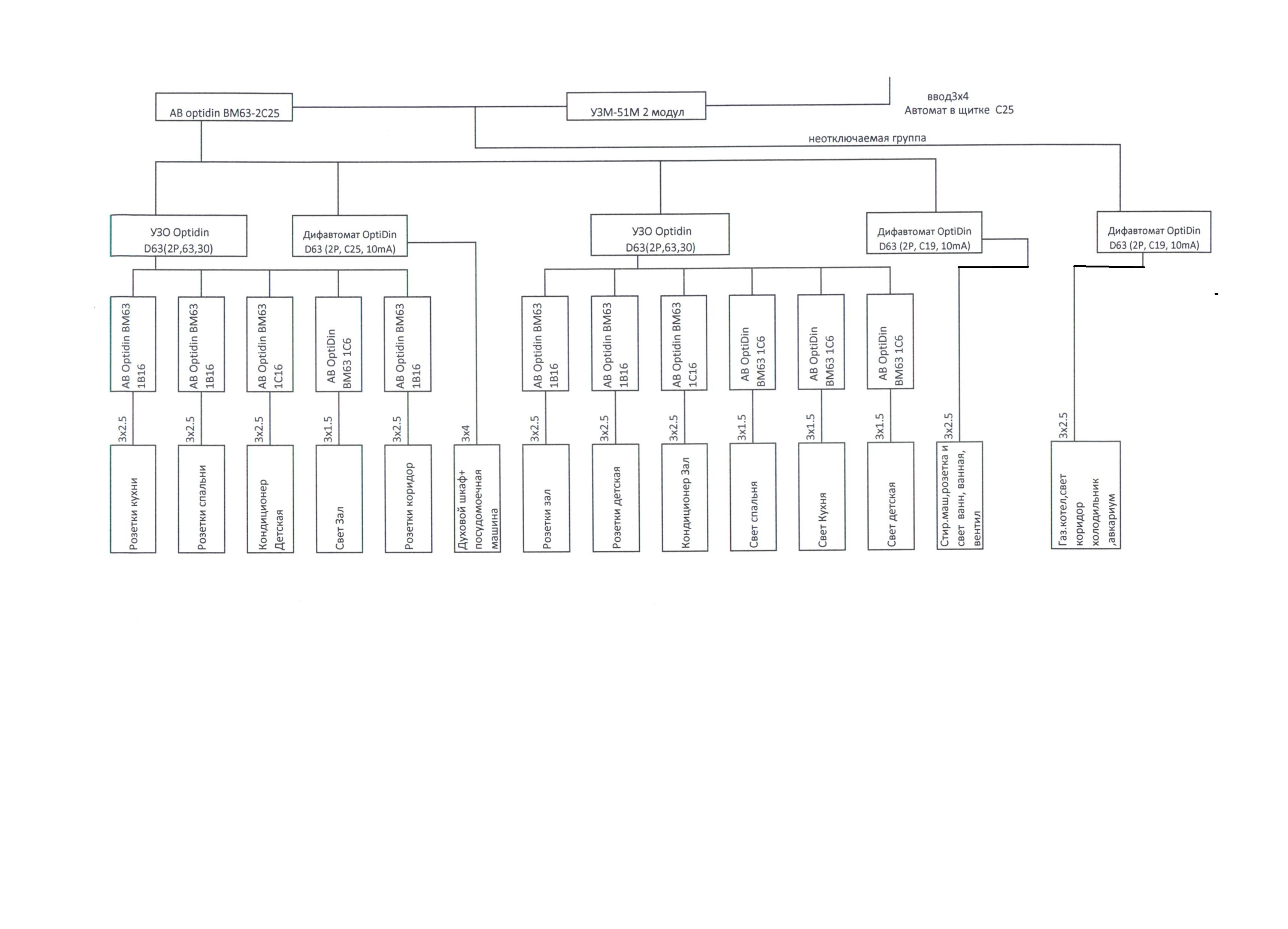

Доброго дня ! Прошу пожалуйста покритиковать щиток в трешку

0) Пронумеруйте АВ/УЗО 1) Зачем к духовому шкафу и посудомойке уставка диф.тока на 10мА? Они же не в "мокром" помещении. 2) Посудомойка, полагаю подключается в бытовую розетку, а не стационарно. Розетка 16А, соответственно на линии перед ней должен быть АВ B16/С16. 3) С19?! Очепятываетесь =) (Котёл, коридор, ванная ...)
/#) Зловещая аннотация :) У вас там пыточная камера намечается или гидромассаж?

Доброго дня! Претензия одна - плохо читается схем, вернее, вообще никак! Я только "Оптидин" могу прочитать)))

А зачем УЗО на 63А при вводном С25? Духовой шкаф + посудомойка подключаются к розеткам 16А, автомат на этих линиях должен быть того же номинала. Два крайних диффа у вас обозначены С19, вряд ли вы такие найдете. :) Уставка 10 мА ничем не обоснована (кроме как в СУ), а для неотключаемой линии так и вовсе вредна.

И как вы разглядели?))) Я, серьезно, при не самом плохом зрении, практически ничего не смог понять.

TAB, Скорее всего Вы правы, у меня еще и экран небольшой. Про С19, думаю, просто опечатка - 16, скорее всего...

TAB написал: А зачем УЗО на 63А при вводном С25? Духовой шкаф + посудомойка подключаются к розеткам 16А, автомат на этих линиях должен быть того же номинала. Два крайних диффа у вас обозначены С19, вряд ли вы такие найдете. :) Уставка 10 мА ничем не обоснована (кроме как в СУ), а для неотключаемой линии так и вовсе вредна.
TAB, Спасибо, исправил в схеме часть замечаний ,но остались вопросы:
  • на духовку и посудомойку отдельно проведена линия 4 кв.мм, подключаться будут через розетку в одном подрозетнике двойная, поэтому поставил ДИФ С25 10 ма. Или это не правильно ? На какой тогда поменять С16 10ма или С16 30ма?
