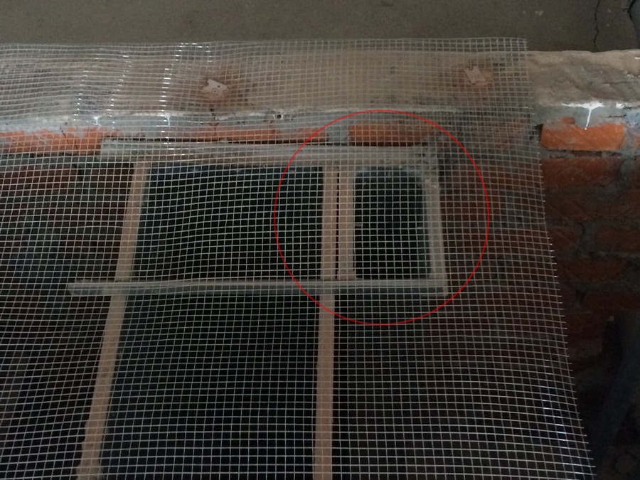

Оцинковка примерно .. 30х15 (замерить точно пока проблематично, прикрепляю фото оголовка - обведён красным). Пластик планирую 110х55 (патрубок нужен не толще 60 мм).

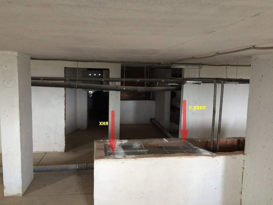

16.04.2017 в 14:18:36
У меня последний этаж, поэтому предполагаю воткнуть вентилятор с обратным клапаном. С учётом ощутимой обратной тяги сейчас, клапан будет всегда закрыт. К слову, есть мысль надставить оголовкок на техэтаже трубой (уже договорился с застройщиком, им самим интересно), но мне кажется ничего не решит.
Сообщений: 139637
16.04.2017 в 14:29:12
pill_box написал: есть мысль надставить оголовкок на техэтаже трубой
Правильная мысль! (Если система вентиляции "теплый чердак" - гуглите...) Из выхода Вашего канала - угол (не уменьшая сечения) + труба (ну допустим 1 метр) и направлем по линии кратчайшего пути к общему выходу вентиляции сквозь крышу. Проверьте (с открытой форточкой). Если заработает (а должно) - на конце этой метровой трубы воронку с переходом на диаметр в два раза больше. Второй канал - аналогично...

16.04.2017 в 14:40:15
BV, крышу дырявить не дают. Чудить можно только в пределах чердака. С учётом расположения оголовка посередине чердака, можно рассчитывать лишь на строго вертикальную трубу 1.0 - 1.5 метра. (правда, на заднем плане виднеется какой-то белый короб)
