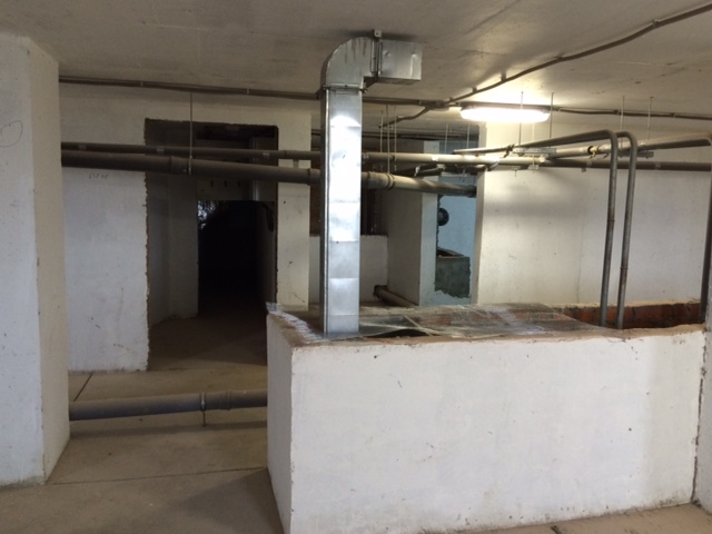

С того фото надо было начинать :) Я немного по другому понял начало ... Система - теплый чердак. Смотрите на техэтаже где находится в его потолке дыра на крышу.... размером примерно 1.5 на 1.5 метра... плюс-минус. По вашему фото похоже, что это слева - куда идут выходы стояков канализации.
pill_box написал: BV, крышу дырявить не дают
и не нужно!!! Я Вам про это ни слова не сказал.
pill_box написал: С учётом расположения оголовка посередине чердака, можно рассчитывать лишь на строго вертикальную трубу 1.0 - 1.5 метра.
еще раз ВНИМАТЕЛЬНО читаем:
BV написал: Из выхода Вашего канала - угол (не уменьшая сечения) + труба (ну допустим 1 метр) и направлем по линии кратчайшего пути к общему выходу вентиляции сквозь крышу.
Трубу круглую подберите примерно по сечению чтоб плотно входила - можно погреть строительным феном и сделать прямоугольную. Или пусть УК изготовит поворот с фланцем из оцинковки
BV написал: Если заработает (а должно) - на конце этой метровой трубы воронку с переходом на диаметр в два раза больше.
Помочь должно обязательно. Воронка - не обязательно.
Нужно фото, выхода общей шахты ДОМА на крыше.

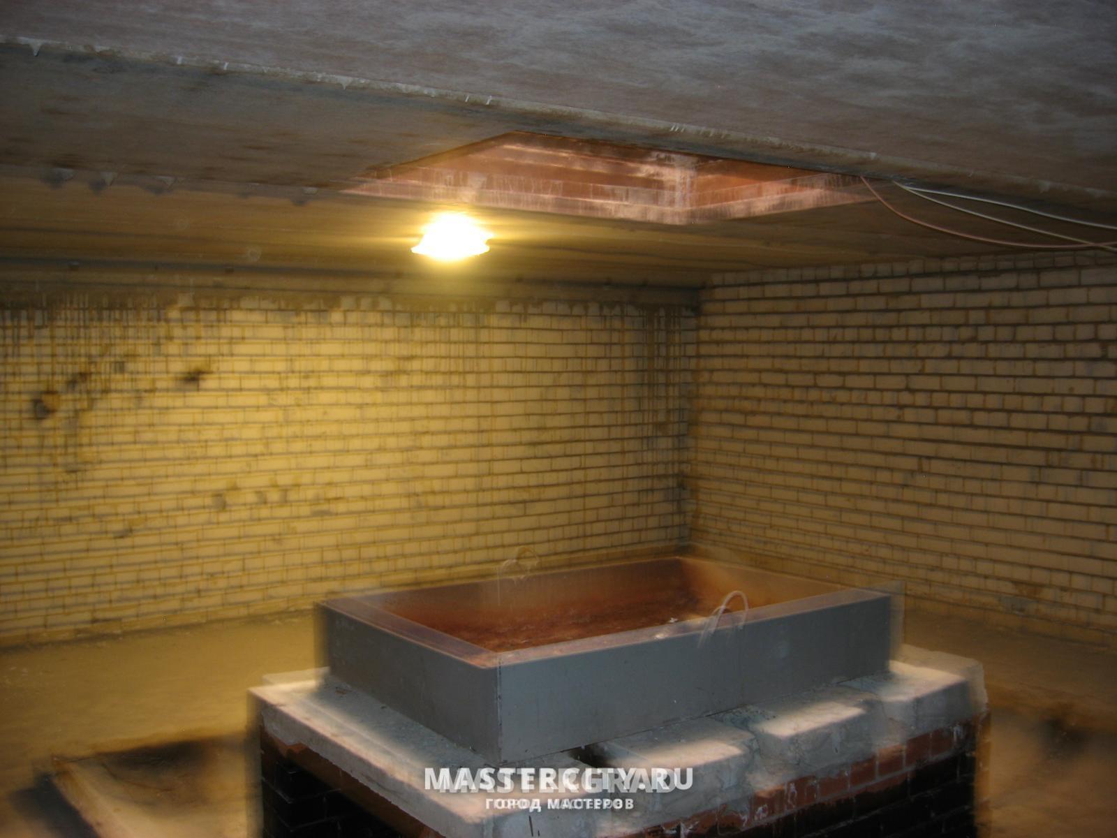

BV, спасибо огромное! Попробую провернуть. Фото с общеподъездной дыркой..(в неё как раз смотрит дядя в кепке)

Что-то в шахте света не видно. Плохой признак. Сейчас обратной тяги не наблюдали?
pill_box
pill_box
Регистрация: 23.02.2016
Сообщений: 18
17.04.2017 в 08:58:08
trubo4ist, слишком светлое помещение - много окон, а сверху шахта накрыта покатой крышкой. Обратная тяга на всём последнем этаже постоянная, к сожалению, не смотря на открываемые иногда окна.

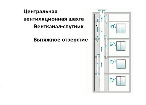

pill_box написал: а сверху шахта накрыта покатой крышкой.
см первую картинку в посте выше, рис а) с- это ширина шахты Так должно быть. Если крышка над шахтой ниже - плохо
trubo4ist
trubo4ist
Сообщений: 2232
18.04.2017 в 08:53:28
А должна быть дырка в небо. Покатая - значит парус.
pill_box написал: Обратная тяга на всём последнем этаже постоянная
А вот и следствие. Сделайте фото шахты и зонта.

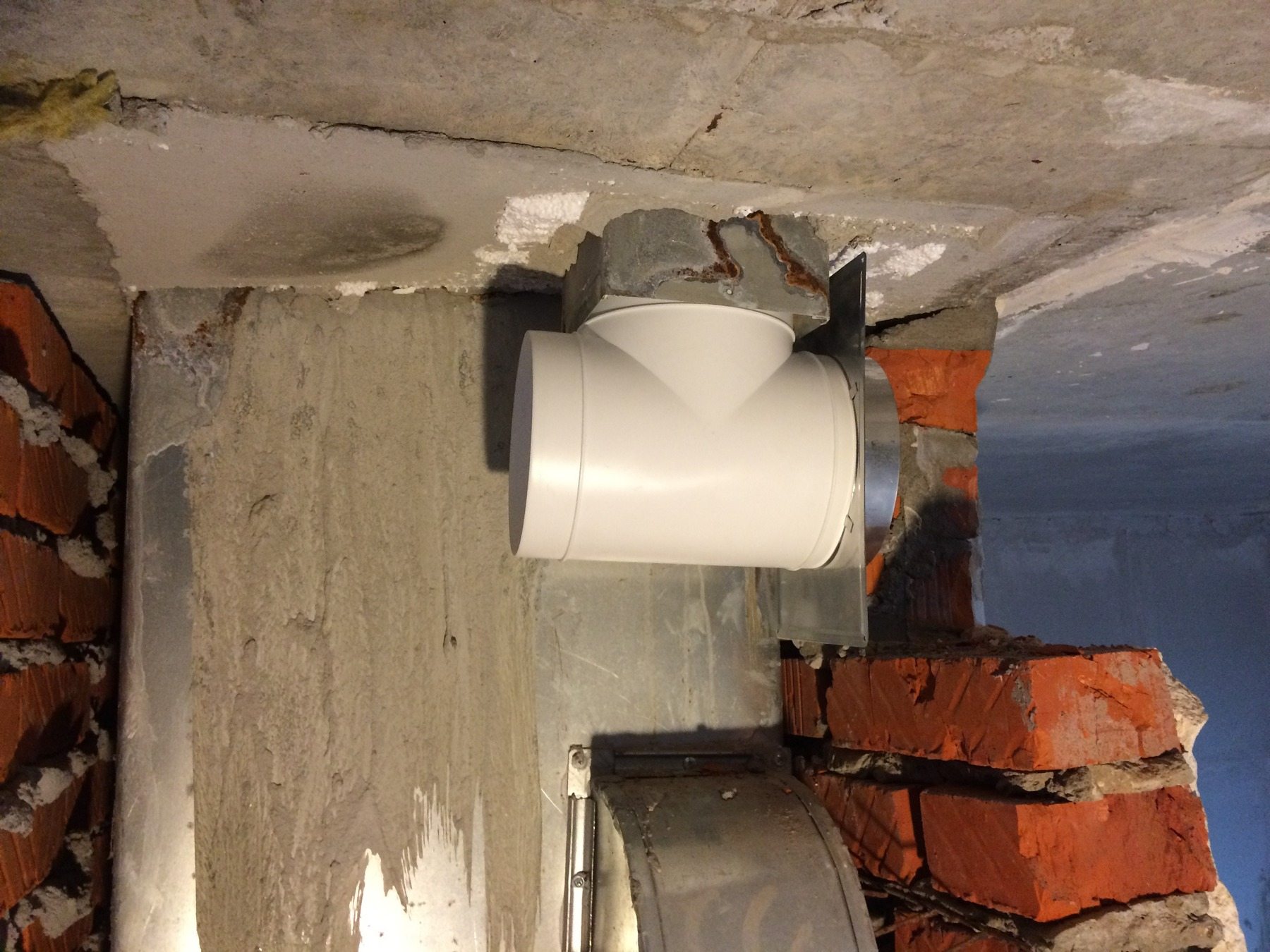

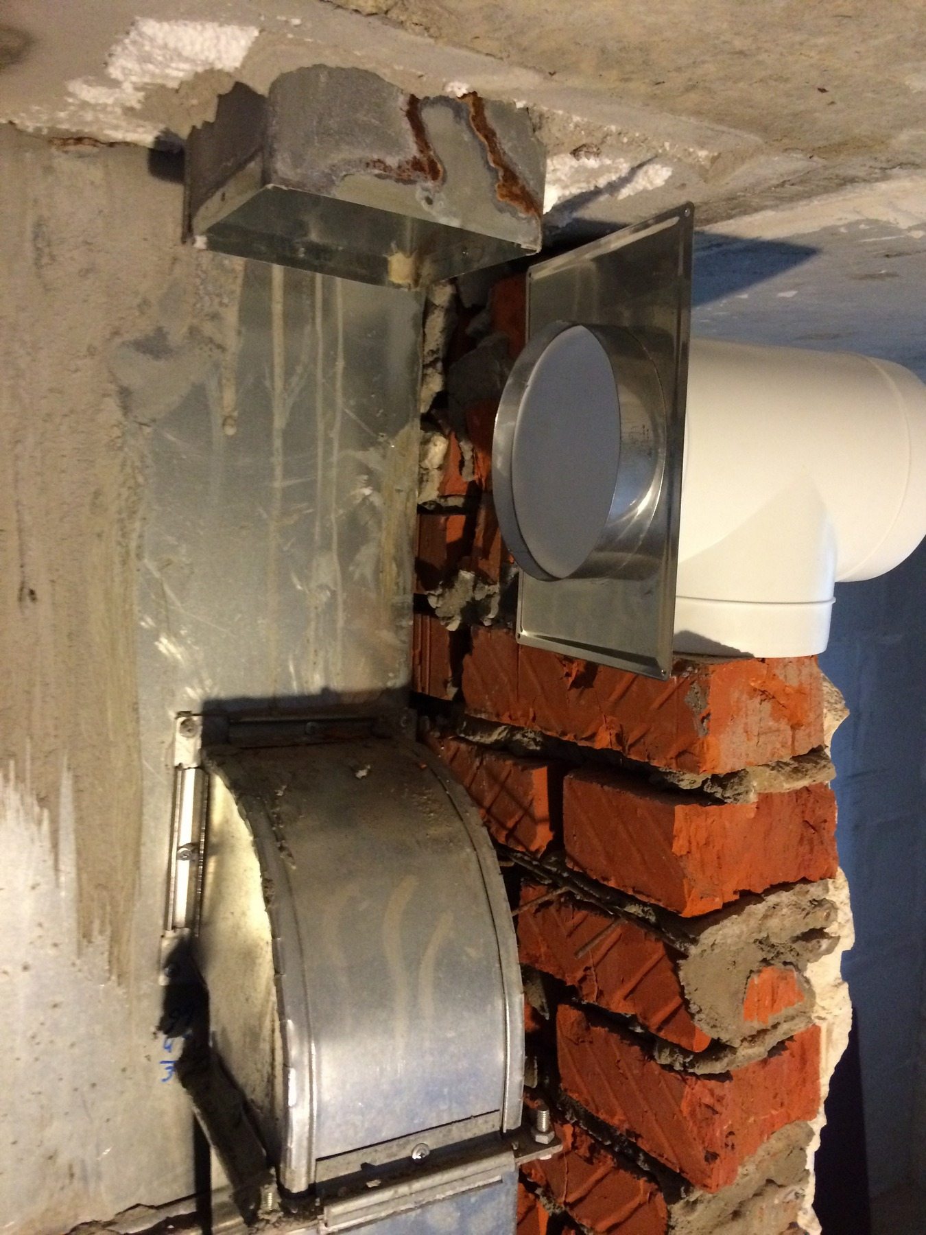

Из серии "сам спросил - сам ответил": в прямоугольный короб 150х150 вошёл фланец от дымохода (К-Раута). Пластиковый тройник 150-го диаметра (Леруа) крайне плотно влез внутрь фланца. Остались открытыми два вопроса (этаж последний):
  • Чем герметизировать швы вентканала? Акрил или силикон? Кроме соединений сифонит сквозь щели между в перекрытием и коробом.
  • Можно ли безболезненно, через обратный клапан, врезаться кухонной вытяжкой в общую вентиляцию подъезда? Общий короб 80х40 (см.фотки), ток соседнего вентканала будет перпендикулярным, выше планируемой врезки сантиметров на 10. Применить обратный клапан дымохода, например (цельнометаллический с резиновыми уплотнителями).
Сообщений: 139645
10.05.2017 в 03:13:06
pill_box написал: Чем герметизировать швы вентканала? Акрил или силикон
ал лента.
pill_box написал: Кроме соединений сифонит сквозь щели между в перекрытием и коробом.
пена, к флекс, энергофлекс и тд
pill_box написал: Можно ли безболезненно, через обратный клапан, врезаться кухонной вытяжкой в общую вентиляцию подъезда?
нет, только в свой разгонный канал или пройти перекрытие рядом со своим спутником - где пенопласт, а спутник - сдвинуть в сторону

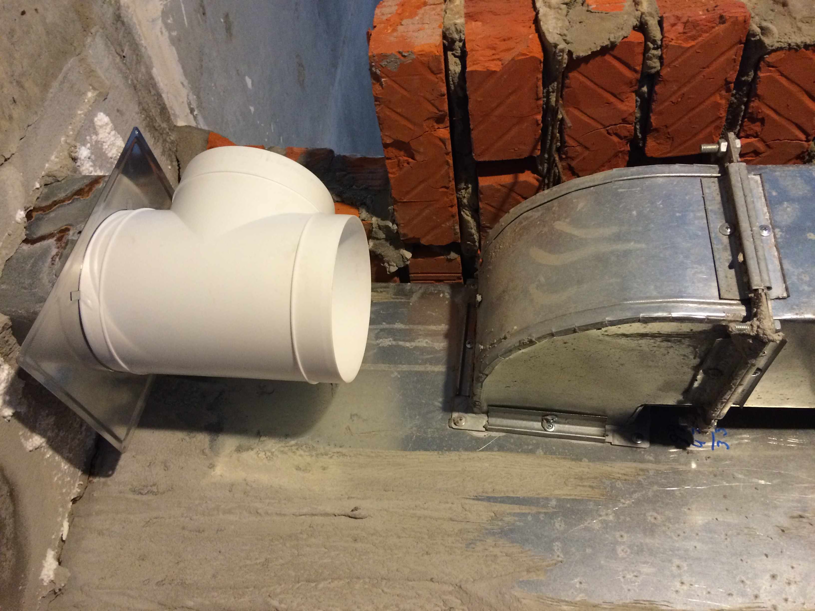

BV, пока в процессе. Осталось не много - решить куда воткнуть раструб вытяжки и подобрать патрубки. Попользовался Гуглем, так и не понял как оптимально вывести вытяжку через имеющийся вентканал. (Разве только пробить под вытяжку новый или врезаться в общеподъездный). Не пойму в чём разница между изготовлением новой дырки и использованием уже имеющегося громадного короба общего вентканала. Сейчас есть возможность переноса вывода естественной вентиляции, но вытяжка наверняка будет продавливать часть отводимого через обратный клапан: допустим, на прикреплённой фотке в тройник со стороны кирпичной стены подведена вытяжка, противоположный выход тройника задействован на вентиляцию:
Иллюстрация горизонтального включения:
pill_box
pill_box
Сообщений: 18
17.05.2017 в 20:48:58
В итоге мало что получилось: обратная тяга частично пропала, на этом всё. По габаритам - короб 150х150, высота 130 см, длина горизонтального отвода 35 см. Будет настроение, удлиню горизонтальную часть, хотя не уверен что оно того стоит.
