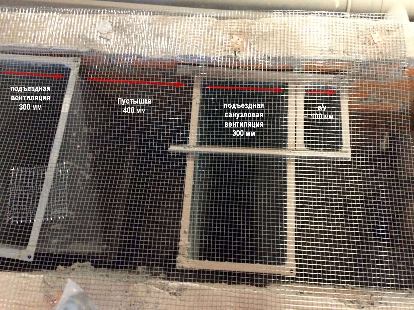

Ну уже хорошо... Чтобы полностью пропала..... На ваших фото есть нюанс.... Представьте что в общей вентшахте несется вверх не воздух, а вода.... Эта струя воды упирается в потолок и расплющивается там создается давление ..... часть фонтана попадает ровно в ваш новый отвод - вот она и обратная тяга... Нужно увести конец вашей вентиляции из зоны высокого давления. Или сделать пониже и подальше и увести в бок, но отверстие должно смотреть в сторону выхода воздуха из чердака на крышу... Или удлиннить и вывести конец из зоны повышенного давления столба воздуха из общей шахты
Еще - так и не дождались фото выхода общей вентиляции чердака на крышу - важно как расположена крышка над отверстием на крыше - если низко - это затычка для потока воздуха. Если есть поддон - крышку можно совсем убрать. Ее нет вообще в нормальных конструкциях ....
Можете взять детскую игрушку с мыльными пузырями, или лучше дымовую шашку и визуализировать движение потоков воздуха.... Все станет понятно...

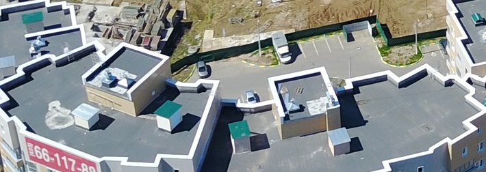

BV, с общим выходом всё настолько просто, даже не стал фотографировать: прямоугольное отверстие, забранное покатой крышкой. Расположен в 10 метрах от оголовков моего подъезда. С удлинением всё понятно. Выдержал направление в сторону общего выхода. Не понял какой длины резать короб, поэтому воткнул остаток (см.фотку).
Сперва идёт мой оголовок (150 мм), за ним общеподъездый (300 мм), потом 400 мм пустышка, следом общеподъездная санузловая вентиляция и мой санузловой оголовок. Действительно, горизонтальная часть сейчас обрывается над общеподъездной вентиляцией. Я правильно понимаю, надо рассчитать так, чтобы горизонтальная часть оканчивалась в районе "пустышки". Сдвинуть трубу ниже хлопотно, не понятно как крепить, чтобы массивный короб не раскачивался.
Ещё вариант развернуть оконечную часть короба на 90 градусов относительно общего выхода (то есть минуя всё это нагромождение оголовков).

BV, по ходу вариант №2, иллюстрация слева (выход накрыт плоской серой крышкой)

pill_box написал: Сперва идёт мой оголовок (150 мм), за ним общеподъездый (300 мм), потом 400 мм пустышка, следом общеподъездная санузловая вентиляция и мой санузловой оголовок. Действительно, горизонтальная часть сейчас обрывается над общеподъездной вентиляцией. Я правильно понимаю, надо рассчитать так, чтобы горизонтальная часть оканчивалась в районе "пустышки".
ИМХО, над пустышкой - будет ударять поток от второй общей шахты с санузлами. Надо дальше, чем выход санузловой ну хотя бы на полметра. Вышесказанное - инженерные предположения. И поэтому надо пробовать...

pill_box написал: (выход накрыт плоской серой крышкой)
в которую ударяется поток воздуха, идущий с чердака. Очень важно, чтобы если и есть крышка, то она бы была на высоте не менее 0.7 от ширины отверстия. Поддон для дождя есть под выходом на крышу?

pill_box написал: высота 130 см, длина горизонтального отвода 35 см. Будет настроение, удлиню горизонтальную часть, хотя не уверен что оно того стоит.
Не стоит. Лучше уменьшите вертикаль на 1м. и горизонт см.на 15 (так, чтобы срез отвода оказался в середине потока). Может все получиться. Чем сильнее поток снизу, тем больше Ваши шансы.
