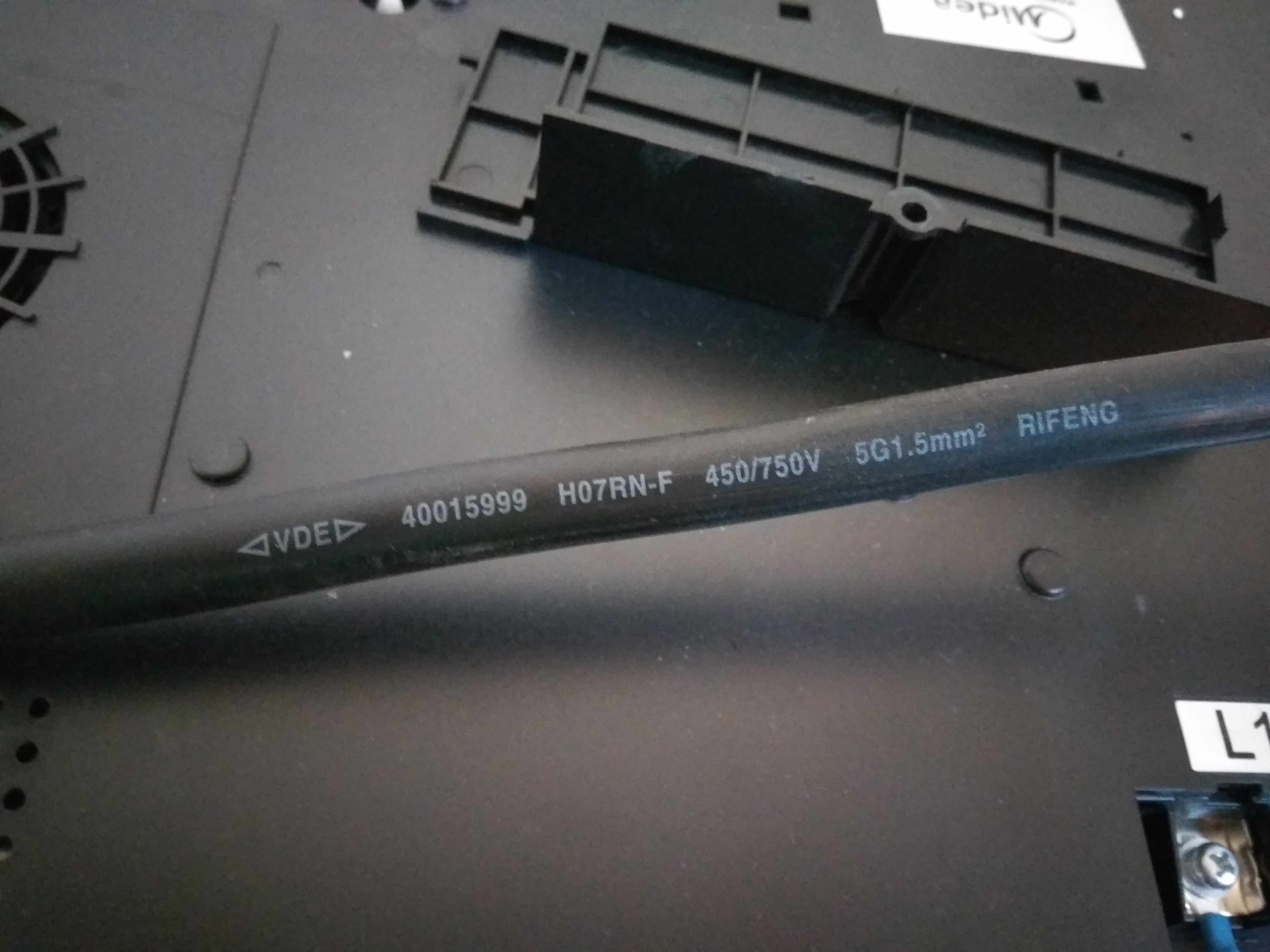

BV написал: Не знаю как они там сделали.
Вот и для меня загадка, на жвачку какой марки надо было лепить клеммник, чтобы от он такой нагрузки отваливался. Либо у вы надляеляете кабель 5 х 1,5 свойствами 5 х 4/6.
BV написал: вместо нее поставить КЛК
Вы похоже неравнодушны к этому клеммнику. :) Вопросы гарантии сильно зависят от условий гарантии, и в контексте стационарности подключения, полагаю, что прямо в инструкции может допускаться прямое подключение питающей линии к клеммнику панели.
Но в целом, вполне рабочий вариант) И волкам и овцам. А в битве NYM vs. КГ, на стороне первого будет бОльший заявленный срок службы.

dokar написал: В вашем случае получится сечение , если не украдено - 3,0 квадрата. Значит от 4-х рекомендоаванных , -сами украдете.
Ерунда. По 1 проводу 1,5, согласно 1.3.4 допустимый ток 18А, следовательно, по двум - 36А (ну, минус за совместную прокладку, ~*0,9 - облом искать коэффициенты). Так что, не меньше, чем по 4-е.

igor1, А две изолированные и спаренные жилы вы за одну считаете ? Тогда , канечно все по вашему 32А . Но число проводов на самом деле четыре и все в одной трубе, оболочке. А там в четвертой колонке маячит 26 А.

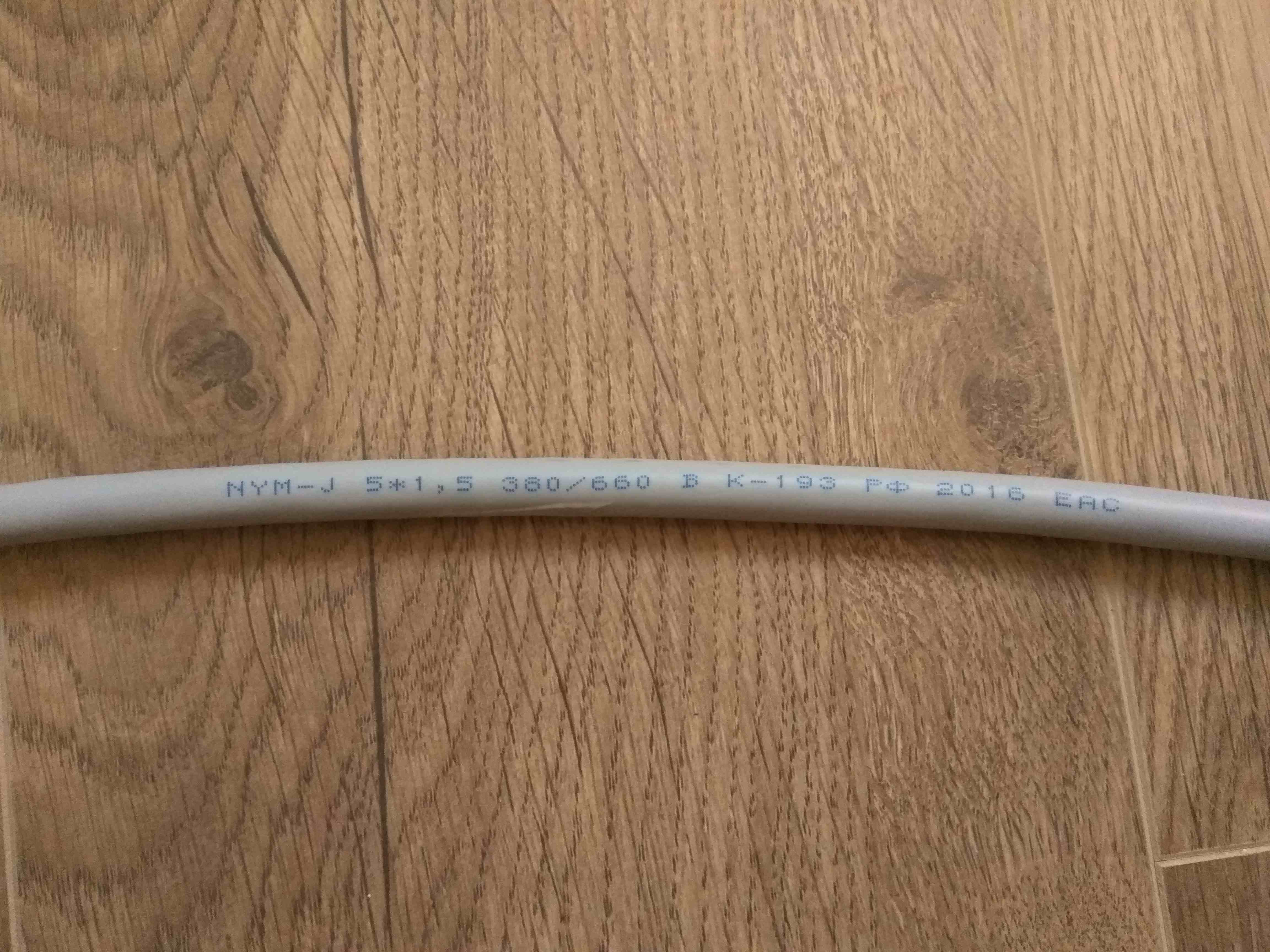

Ну то есть судя из всего выше сказанного криминала не будет если заменю на nym.

Эх, видели бы вы как я свою варочную подключил. NYM 6 кв. не стал подключать потому, что он оказался слишком толстый, входил, но винты его царапали. Зато 4 кв. в самый раз. Плюс кабель убрал в ПВХ трубу с уголками. Клеммник варочной на месте :), фиксация там хорошая.

dokar написал: А там в четвертой колонке маячит 26 А.
16 Вы хотели сказать. И, все равно, около 30А будет. Так что, на заявленные 7кВт хватит. Т.б., что даже включенная на всю мощность плита потребляет эту мощность периодически (по термостату). В перерывах кабель охлаждается.

spica0075 написал: Ну то есть судя из всего выше сказанного криминала не будет если заменю на nym.
Не будет. Посмотрите насколько прочный клеммник. И лучше 2,5 кв., если 5 жил. Инструкция непонятная, вроде как возможно 4 кВт на фазу.
