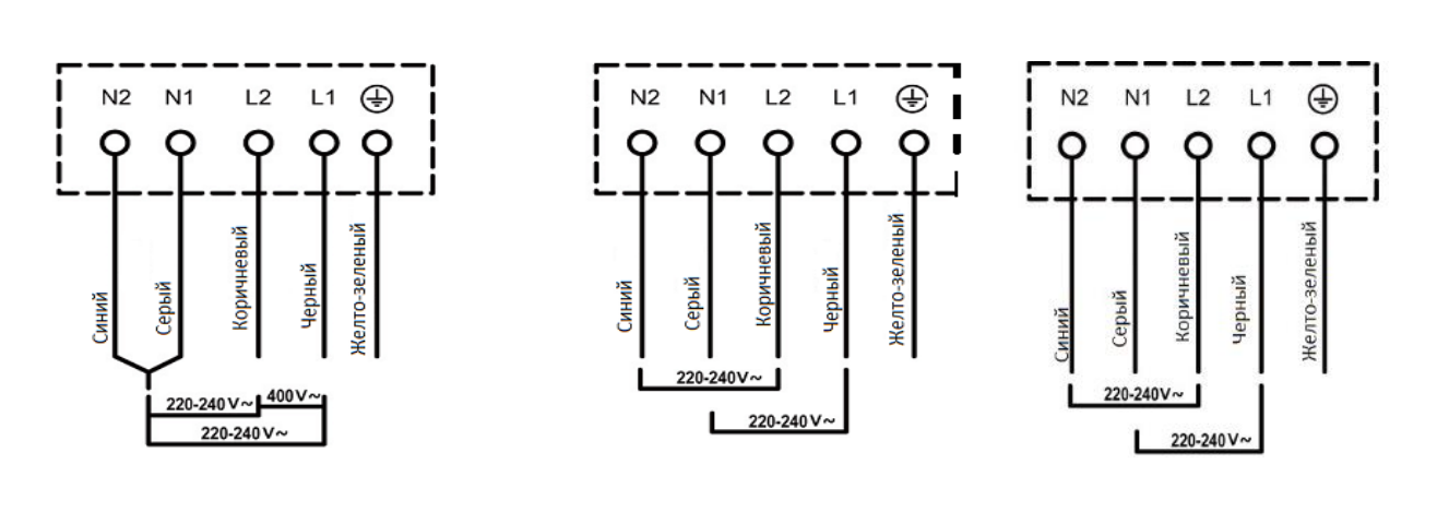

Alex___dr написал: Вопрос не по сечению.
Тогда уважьте прочитать сказанное внимательно. Говоря про 5 х 2,5 была ссылка на слова bnmuyt
И лучше 2,5 кв., если 5 жил. И последующее дополнительное уточнение потому как там по 3,5 кВт на каждый L терминал. И основная мысль была в этом.

VIVA написал: В розетку ведь вилка вставляется, а не жилы провода? А у автора, провод без вилки. А в вилке провода во что монтируются?!
Вилка априори рассчитана на многожильный провод. Клеммник панели должен иметь перемычки для однофазного подключения. И если исходить из покупки провода NYM-J 5х2,5 или КГ 3х4 то правильнее ИМХО будет КГ.
VIVA
VIVA
Регистрация: 28.11.2007
Сообщений: 1610
22.04.2017 в 14:13:46
Alex___dr написал: Вилка априори рассчитана на многожильный провод.
Обжатый в НШВ. Теперь моя очередь не понимать, чем таким принципиальным отличается терминал для многоПРОВОЛОЧНОЙ жилы обжатой НШВ, от однопроволочной жилы?
Alex___dr написал: Клеммник панели должен иметь перемычки для однофазного подключения.
Исходя из инструкции, производитель предлагает выполнять "перемычки" не на клеммах панели, а в точке включения провода в сеть.
Alex___dr написал: И если исходить из покупки провода NYM-J 5х2,5 или КГ 3х4 то правильнее ИМХО будет КГ.
Вы так и не прочли внимательно. Речь не о том, чтобы бежать за новым кабелем, речь о том, что имеющийся 1,5 мм.кв. допустимо, но при таких нагрузках, лучше использовать на шаг большее сечение.

VIVA написал: *4 откуда уже вылезло?
Логично, по 1.3.8 двухжильный шнур 2.5 кв.мм до 33А. :D Вы это всерьёз? Или предлагаете PE одну жилу равной толщины с двумя фазными и двумя нулевыми?

VIVA написал: Обжатый в НШВ. Теперь моя очередь не понимать, чем таким принципиальным отличается терминал для многоПРОВОЛОЧНОЙ жилы обжатой НШВ, от однопроволочной жилы?
То есть Вы регулярно используете вилки на кабеле с монопроволочными жилами? И считаете, что это правильно?

ВТБ! написал: Вы это всерьёз?
Это производитель всерьёз. Помним, что штатный кабель 5 х 1,5
Alex___dr написал: То есть Вы регулярно используете вилки на кабеле с монопроволочными жилами? И считаете, что это правильно?
Кроме КГ, мне как-то ничего более не приходит на ум из КАБЕЛЕЙ, с многопроволочной жилой. У вас некие предубеждения от использования КГ в составе с розетками/вилками? У меня нет.
Если вы таки опечатались, и речь про однопроволочные жилы, то. Вопрос был не про вилки на таких жилах, а о том, чем винтовой зажим для жилы в вилке принципиально от подобного у терминалов розеток например? Вы не передёргивайте вопросом на вопрос.
О клеммнике речь ещё была в контексте гибридного предложения BV, использовать в качестве соединения штатного кабеля и купленного клеммную коробку.
