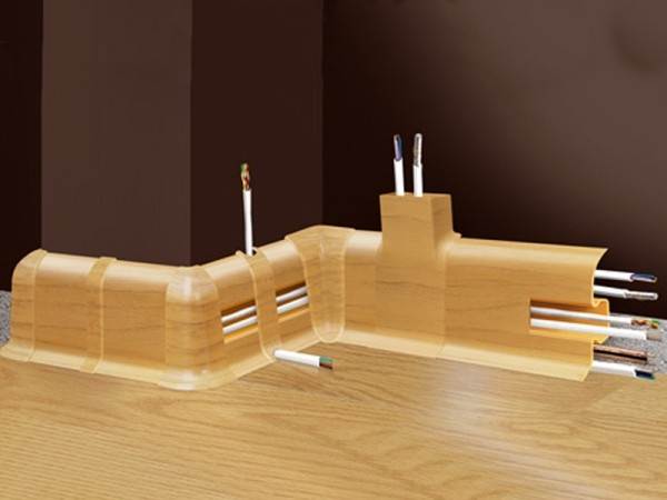

Arh, теоретически существуют плассмасски для перехода из плинтуса в кабель-канал. В живую не видел ни разу, у нас их нет.
Если такая попадется, можно выйти из плинтуса через неё, а где-то на удобной высоте поставить подъемную коробку, например, на 6 очков.
На практике вопрос ввода-вывода в плинтус приходилось решать все через тот же подрозетник и/или доработанные напильником аксессуары для кабель-каналов.

Да, вспоминая все магазины, где я когда-либо покупал плинтус, включая тот же плинтус Arbiton, не могу припомнить из аксессуаров что-то кроме соединяющих планок, заглушек и углов. Хотя казалось бы, продается плинтус с кабель каналом, а аксессуаров для кабель-канала нет. Ну каков спрос, такое и предложение. Мне кажется, что тоже придётся где-то заказывать в интернете всё это.

Я устанавливал подъемные коробки, делая в плинтусе вырезы сверху примерно на треть высоты. Т.е. розетка получилась утопленной в плинтус в своей нижней части. Провода заводил в розетку в отверстия коробки, поделанные в утопленной части. Колхоз конечно, но получилось неплохо.

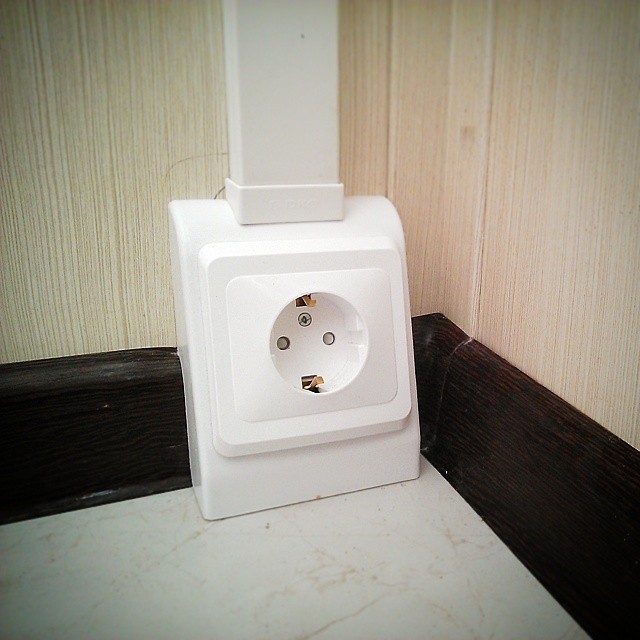

Не подойдет? http://e-volta.ru/katalog/products/elektoplintus/elektroplintus-hager-vysotoj/elektroplintus-hager-20240 Правда, ценник не самый гуманный...

Спасибо Нашел вот тут Сказали, что отправят в Иркутск EMSом - за 1-3 дня дойдут. Жаль только, что подрозетник Арбитон индо для высоких плинтусов идёт только в белом цвете. Просто думаю взять высокий. Хотя, если очень сильно захотеть, можно и краску купить в баллончике и закрасить :) Цена одного подрозетника 300 рублей плюс пересылка 690. Тоже ценник хороший). Плюс надо к нему розетки...со шторками)

Уточните, чтобы ваш плинтус по профилю (срез) походил к таким подрозетникам без лишних зазоров. А то будете потом волосы рвать на лысине :), что щели ̶и̶ ̶д̶у̶е̶т̶ :)

Ну, если буду брать подрозетник Арбитон индо 70, то и плинтус только такой, к другим не подойдёт. Ладно хоть плинтус такой есть в нашей деревне ;)
