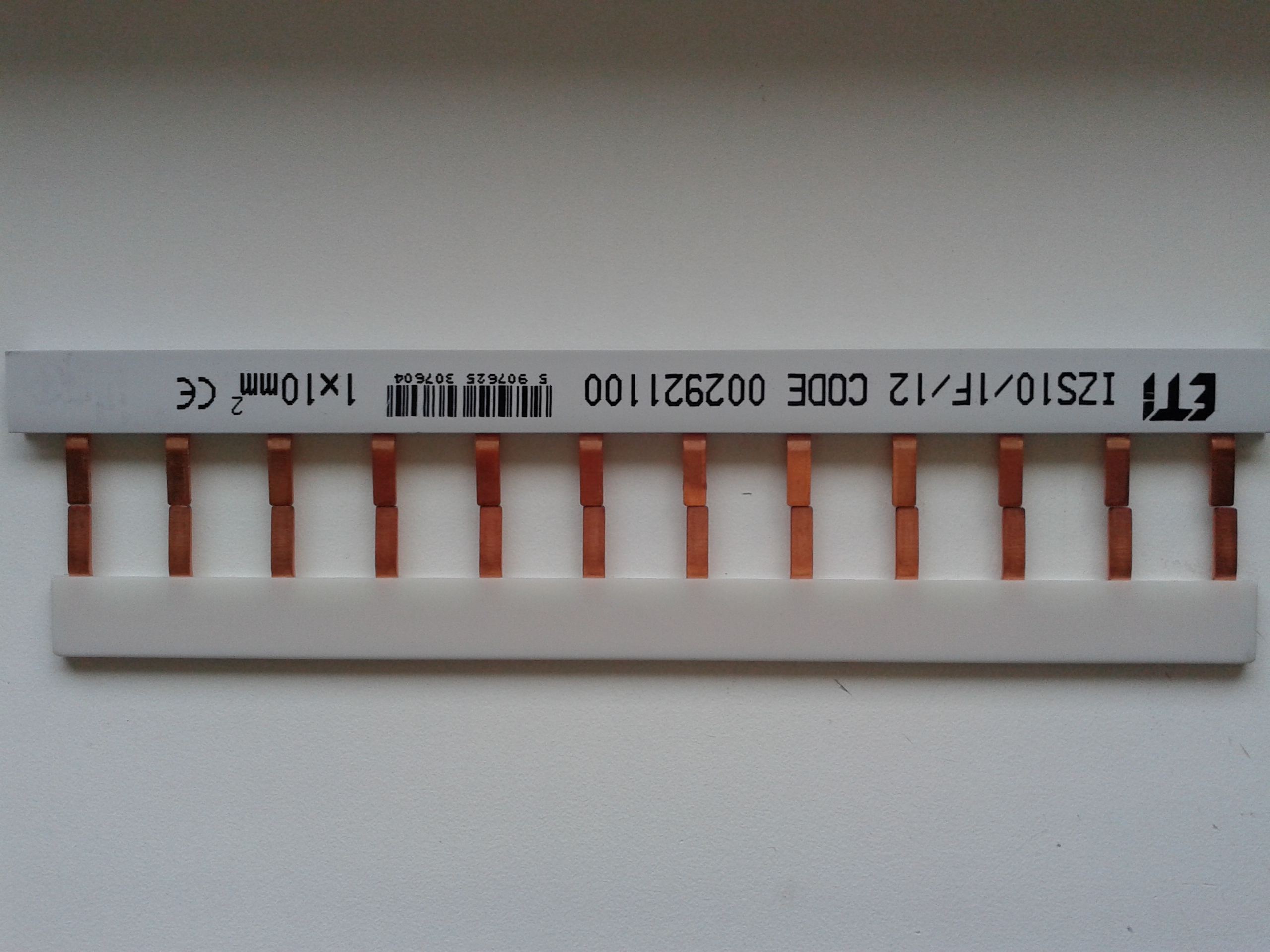

Abrikos
Abrikos
Регистрация: 03.08.2012
Харьков
Сообщений: 4138
27.04.2017 в 19:42:52
Arh, желательно не просто "нечто подобное", а родную шину. И не просто родную, а лучше чтобы для конкретных автоматов. "Нечто подобное" иногда подходит. Например, на длине 12 модулей несовпадение между зубьями 1-полюсных шин ETI и General Electric около 1 мм. А у меня ещё валяется кусок 2-полюсной шины Merlin Gerin 100A и кусок 2-полюсной Schneider Electric 63A, так между ними через 20 см несовпадение зубьев уже 2 мм, если не больше. Казалось бы одна фирма ... но серии автоматов разные.

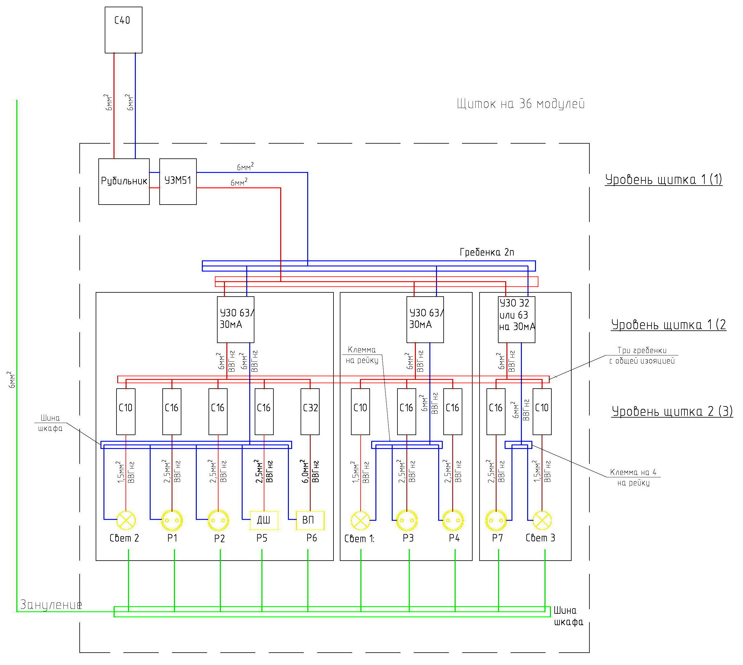

Всем снова привет. Выставляю на показ очередной предварительный (шедевр) щиток.
И появились новые вопросы:
  1. Посмотрел продукцию некоторых магазинов в Иркутске и заметил, что УЗО на 63 ампера нет (в тех, где смотрел) и самые часто встречающиеся – 40 и 25 .Так вот, можно ли ставить УЗО 40/30мА при вводном автомате номиналом 40 ампер, при том, что суммарный ток автоматов под УЗО больше 40? Вопрос больше любознательный, потому что, если надо будет я найду в других магазинах и на 63.
  2. Рубильник должен быть двухполюсным и на 40 и более ампер? Защитный ноль мы же не должны вырубать?
А вот и сама схема. Изменил следующее. Перекомпоновал автоматы под УЗО. Свет также запихал под разные УЗО. Изменил сечения проводов и номинал вводного автомата. Может у меня какая-то паранойя ;) , но я сделал так, что если в одной части квартиры выключаются розетки, то свет там работает,а в другой части квартиры при этом вырубается свет, а розетки пашут, и наоборот. Честно, пока сам не понял, что на меня такое снизошло :tambourinedance: и зачем оно это сделало))

  1. Есть ли смысл где-либо ставить автоматы с характеристикой B? Например на свет, или на свет и розетку ванной, или везде.

Arh написал: Так вот, можно ли ставить УЗО 40/30мА при вводном автомате номиналом 40 ампер, при том, что суммарный ток автоматов под УЗО больше 40?
Можно ,если это будет Легранд,Хагер,АВВ,Шнайдер(Акти9)
Arh написал: Рубильник должен быть двухполюсным и на 40 и более ампер?
2П 40А можно
УЗО 32А нет у тех производителей, что я указал выше .При такой схеме, можно было и двумя УЗО обойтись :)

ebf написал: .При такой схеме, можно было и двумя УЗО обойтись :)
Повесить ванную (Р7 и Свет3) на УЗО Детской и Жилой. Ну да, можно так-то. Но тогда мне нужно будет точно ставить щиток на 24 модуля! Тут я себя оправдывал, что запас модулей небольшой остался и надо ставить 36! Я же говорю, паранойя :)
Плюс ещё не решил куда повесить розетку прихожей и свет кладовок, и возможно свет балкона. Хотя и их можно впихнуть под одно из УЗО

Arh написал: Но тогда мне нужно будет точно ставить щиток на 24 модуля! Тут я себя оправдывал, что запас модулей небольшой остался и надо ставить 36!
Ну и ставьте 36 ,автоматики хоть дышать будут и это правильно, что 36 :)
