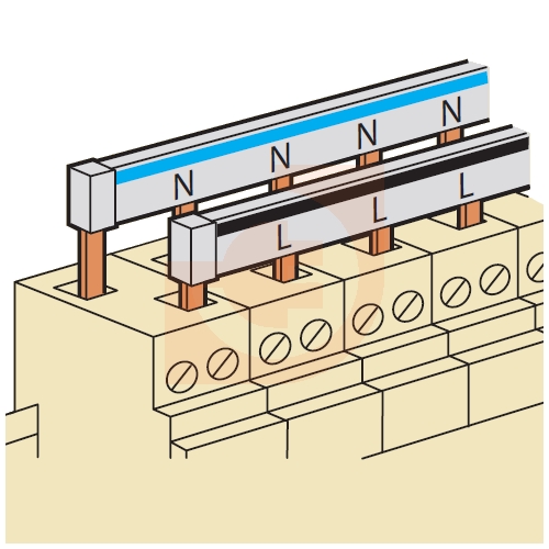

Теперь и вводные автоматы наверное больше ставят? Ввод не длинный. От щитка до двери 5 метров. Куплю с запасом 10-12 метров. Мне вот другое интересно, может ли электрик отказать мне в установке кабеля 3х10мм, чем либо адекватно правильным мотивируя или неадекватно неправильным? )) Я, конечно, спрошу у него, но вот как считаете? И второе, вводной автомат защищает вводной кабель от перегрева. То есть, устанавливая большее сечение кабеля, косвенно защищаю кабель от перегрева самим же кабелем? А квартирные линии защищены автоматами групп? Грубо говоря, на автомат 40 ампер могу и 25мм2 зафигачить лишь бы не 1,5мм2 при 10 киловаттах нагрузки?))
Abrikos написал: С ABB, OEZ, Siemens можно было бы поизвращаться, конечно, но для ТС лучше взять шины :)
Шины или гребенки, или шины-гребенки...? То есть нужно нечто подобное
плюс вводная клемма для гребенки?

Arh написал: плюс вводная клемма для гребенки?
не обязательно, провод в зажим ниже гребенки, и все
