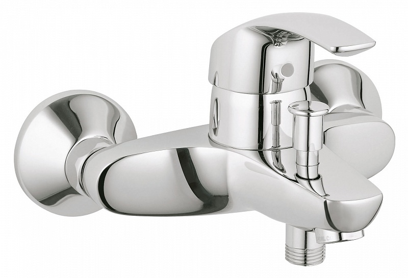

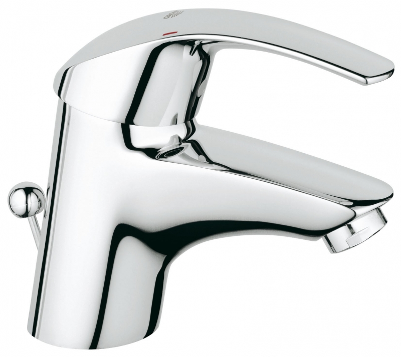

Здравствуйте!
Подобрал на основе отзывов в Интернете, и на нашем форуме, 2 смесителя (в раковину, в душ) и гарнитур душевой от Grohe до ~10.500р но не знаю, к ним нужно что - то докупать для установки?? Я в этом деле чайник.
Ссылки на смесители + душевой гарнитур:
Смеситель в ванную:
Смесители в раковину:
Душевой гарнитур:

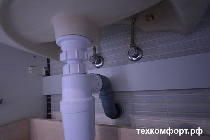

afeodorov, да, наверное, только если 2 переходника 3/8 на 1/2 дюйма для смесителя в раковину(у гибкой подводки гайки на 3/8). Эксцентрики должны быть в комплекте со смесителем в ванную. Нормальный выбор - не переживайте)).

afeodorov, grohe неубиваем)
asdoleg написал: только если 2 переходника 3/8 на 1/2 дюйма
а не лучше ли сразу краны на 3/8?) я себе такие поставил

Олегович, наверное лучше будет, если душевой набор будет тоже 1/2, у меня кран я заметил в ванную тоже 1/2 ссылка

А вообще имеет ли смысл покупать переходник с 3/8 на 1/2 для смесителя в ванную? ссылка
