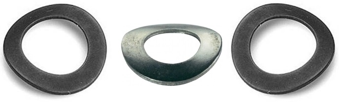

И проверить как крутится - при необходимости притереть - легче вращаться будет, если не будет закусов при вращении. Это просто делается. И вот еще - я бы это изделие модифицировал - поставил бы между гайками и корпусом пружинную шайбу между двумя обычными (или одной)

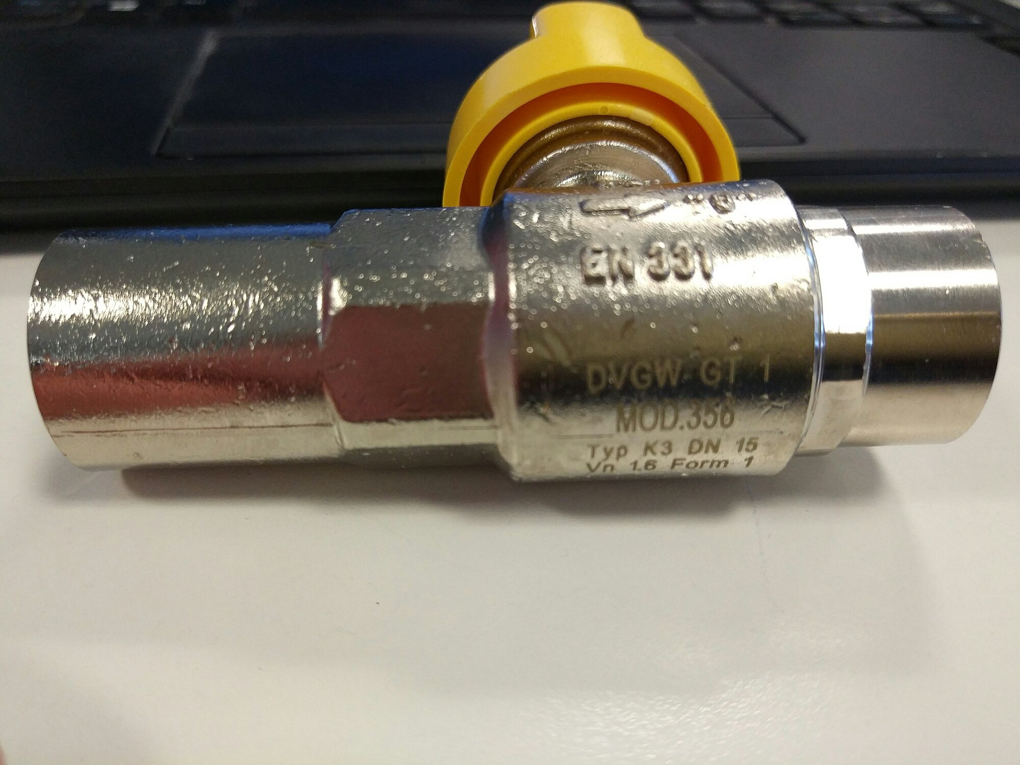

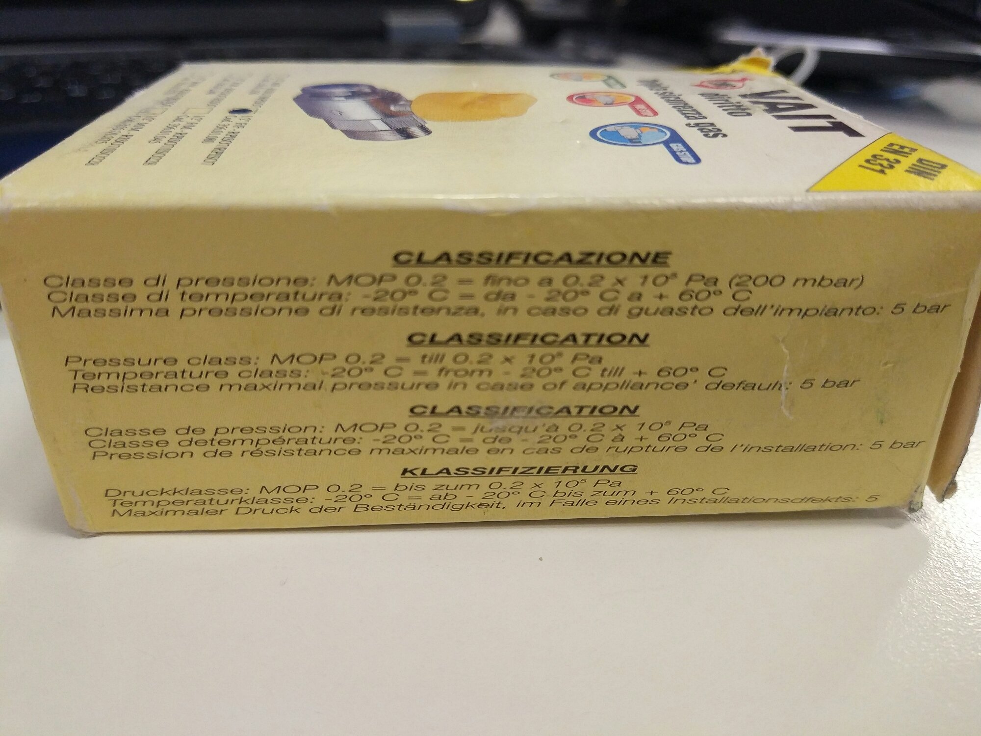

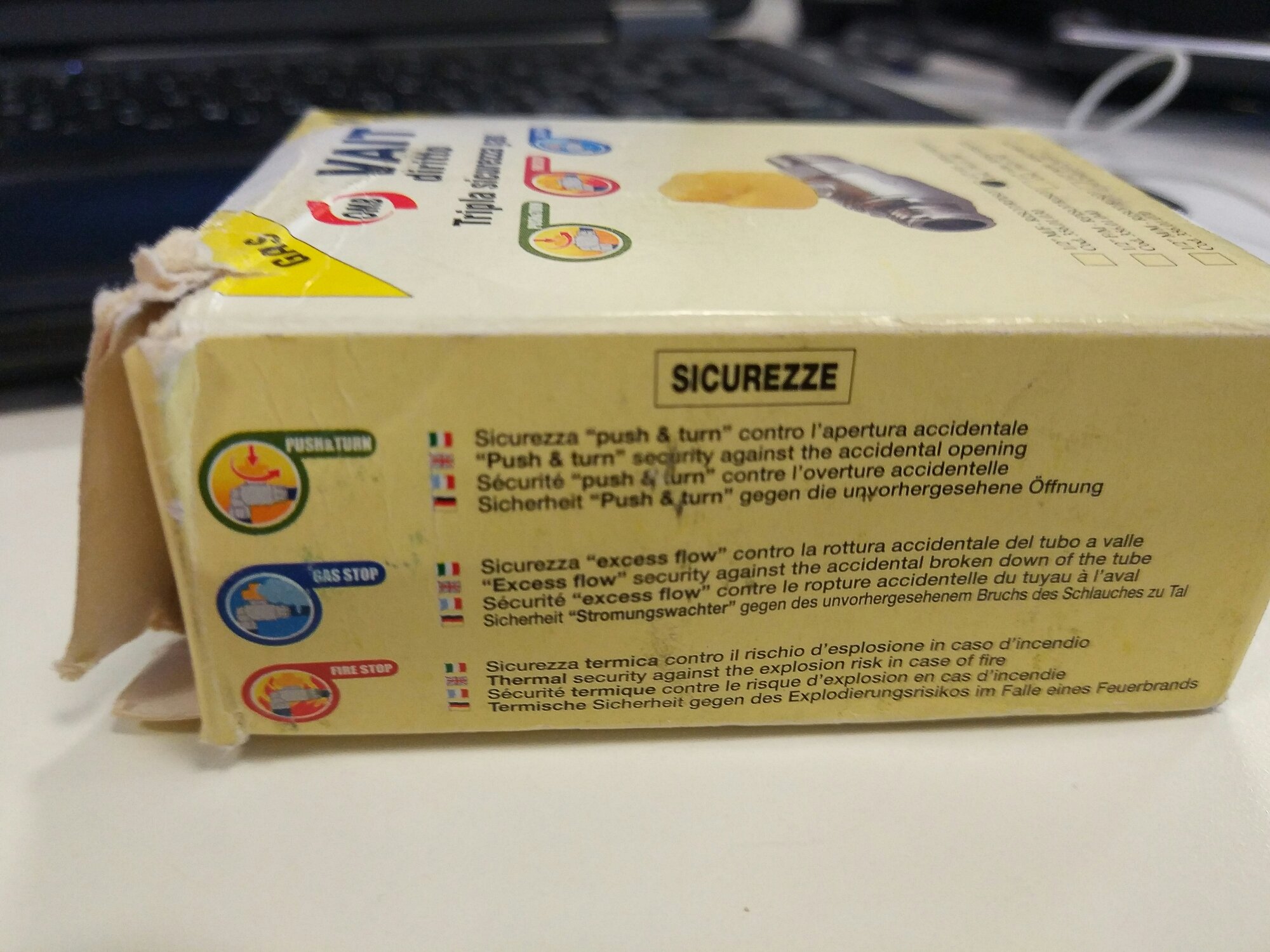

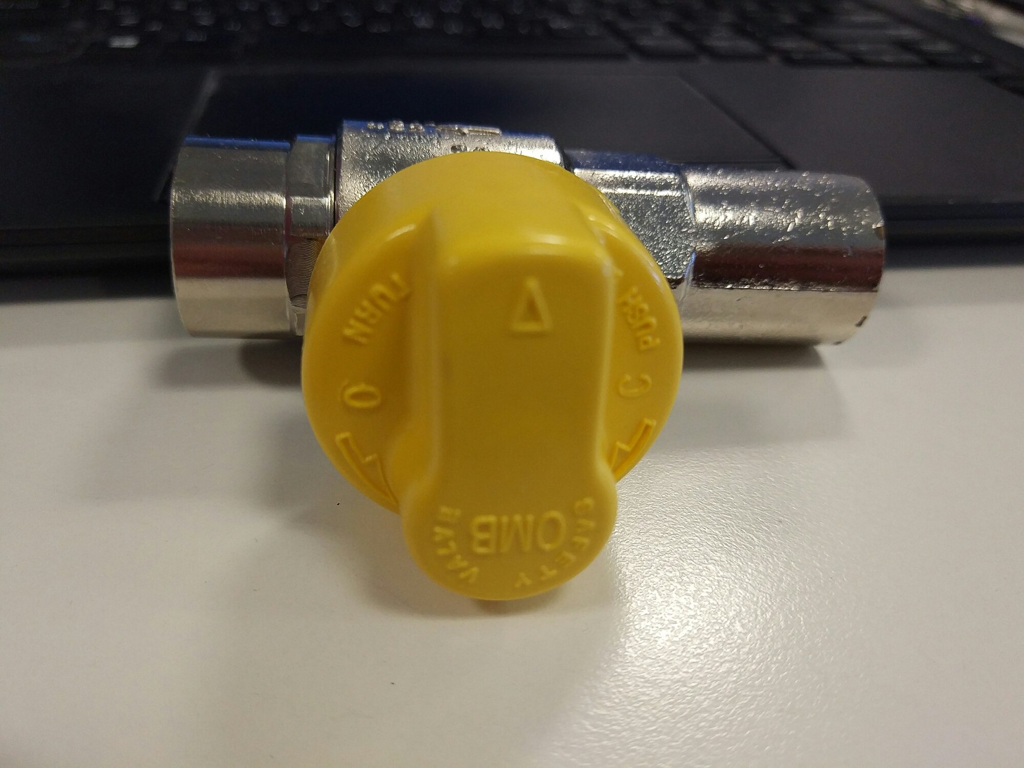

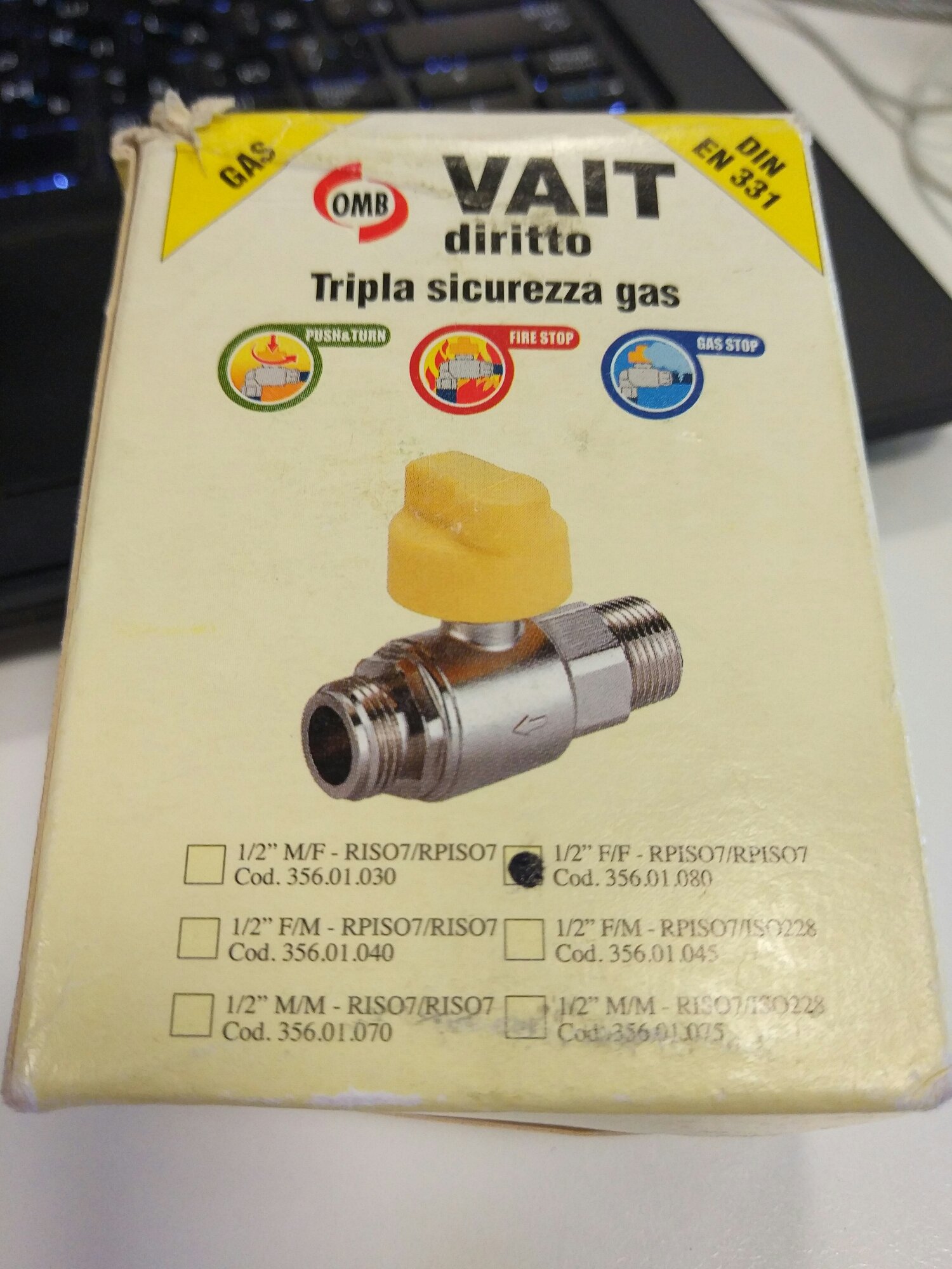

Купил я кран газовый, который посоветовал BV. Кран как кран, упаковка странная, штрих кода нету. Когда его открываешь, внутри пахнет похоже графитовой смазкой (запах как у тухлого газа). Железо (цилиндр) чуть покоцаный.
Подскажите, не подделку ли я купил?)))
Брал рублей за 500.
