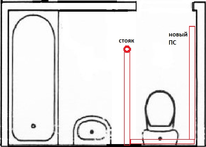

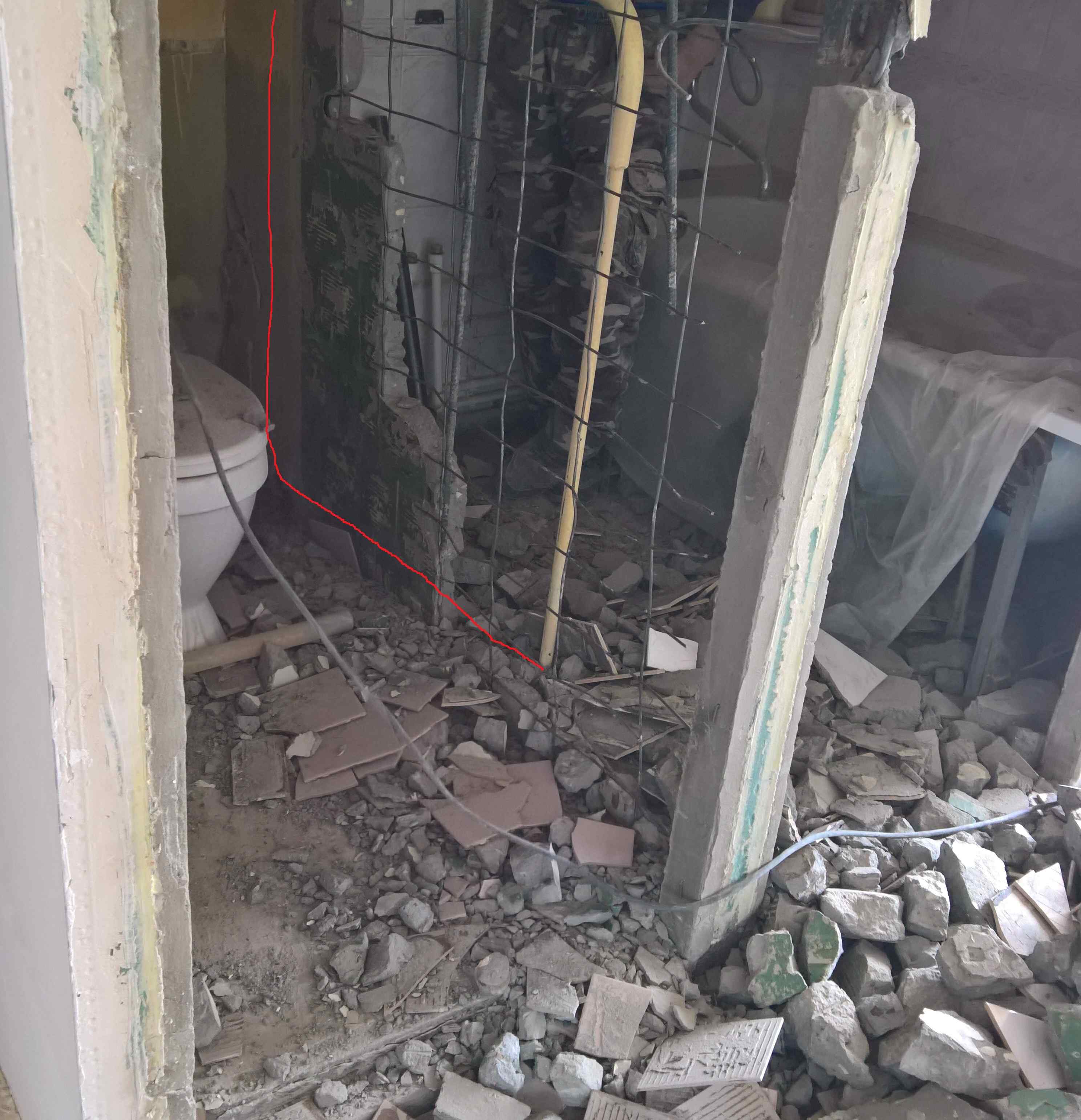

Доброго времени суток, было убрано перекрытие между ванной и туалетом, на его месте остался висеть полотенцесушитель в виде гнутого стояка, запитанный от центрального отопления, есть желание либо перенести его на стену слева, где туалет, либо ПС поставить электрический, а стояк спрятать.
В обоих случаях стояк очень хочется убрать с середины ванной, поэтому вопросы:
  1. Как можно, наиболее правильно, спрятать стояк в полу? Так, чтоб сохранился доступ к нему в случае обслуживания. Идея в том, чтобы сделать небольшую штробу для него в полу, отогнуть трубу и пустить ее в сторону дальней стены, где вся разводка сантехники (см. фото, красная линия). Затем залить стяжку, оставив вокруг трубы канал и уже этот канал закрыть чем-то, так что бы это смотрелось декоративно и вровень с плиткой. И что бы это можно было отодрать в случае чего, не испортив весь ремонт. Но и ходить чтоб в этом месте можно было, без боязни продавить.
  2. На потолке планируется тоже самое - отогнуть и пустить вдоль потолка к стене, после закрыв всё натяжным потолком. Опять же вопрос, можно ли сделать в натяжном потолке некую конструкцию, которую, в случае чего, можно было бы демонтировать не повредив потолок?
Далее, по стене, планирую, либо просто объединить низ с верхом (вариант без ПС), либо байпас и подвести трубы к полотенцесушителю на стене слева, где унитаз. Закрыть всё ГКЛ, разумеется. По второму варианту, интересует вопрос, насколько такая конструкция будет работать, т.е. будет ли ПС греть, ведь подводка достаточно длинная?
Ну и вообще буду рад любым дельным советам, может быть более удачным вариантам...
А так же, насколько такой перенос стояка реально будет согласовать?

lascorpio - см. мой альбом - "Перенос стояков". На мой взгляд, первые шесть фото как раз и есть реальное решение Вашего варианта.
https://goo.gl/photos/59f266W6i6xmcMjR9

lascorpio написал: И что бы это можно было отодрать в случае чего, не испортив весь ремонт.
Нереально.

lascorpio написал:
Разве что пластины из толстой нержи на герметик. Но есть вариант и попроще - оставить запас плитки :) Или вариант без обслуживания - собрать из нержи на резьбах с анаэробом. (Сварке по нерже не верю, насмотревшись на дыры в ПС)
lascorpio написал: Опять же вопрос, можно ли сделать в натяжном потолке некую конструкцию, которую, в случае чего, можно было бы демонтировать не повредив потолок?
ничего не нужно - ПВХ натяжной снимается и ставится на место без потерь
PS Зачем совмещать санузел? Это менее удобно. Но ... хозяин - барин

Tehnik-san написал: lascorpio - см. мой альбом - "Перенос стояков". На мой взгляд, первые шесть фото как раз и есть реальное решение Вашего варианта.
Tehnik-san, по фото понятно, что трубы были выгнуты и пущены вдоль пола/потолка - это понятно, но не видно, как они в дальнейшем были закрыты при ремонте.

BV написал: Разве что пластины из толстой нержи на герметик.
а нержу как декорировать?
BV написал: Но есть вариант и попроще - оставить запас плитки :)
трубу в этом случае как делать под плиткой? Всё равно же не цементом заливать...
BV написал: Или вариант без обслуживания - собрать из нержи на резьбах с анаэробом.
нержу с черной сталью стыковать на резьбах, в смысле? Насколько надежно? Резьбу у соседей снизу тогда делать надо?
Всё равно не хотелось бы совсем без возможности доступа, даже нержу.
BV написал: PS Зачем совмещать санузел? Это менее удобно. Но ... хозяин - барин
Причина проста - больше полезного места. Удобство - вопрос индивидуальный.

lascorpio написал: Всё равно же не цементом заливать...
цементным полусухим раствором, в теплоизоляции вести трубу
Сообщений: 139876
10.05.2017 в 03:51:38
lascorpio написал: нержу с черной сталью стыковать на резьбах, в смысле? Насколько надежно? Резьбу у соседей снизу тогда делать надо?
ну не варить же, да у соседей
Сообщений: 139876
10.05.2017 в 03:52:12
lascorpio написал: а нержу как декорировать?
никак
