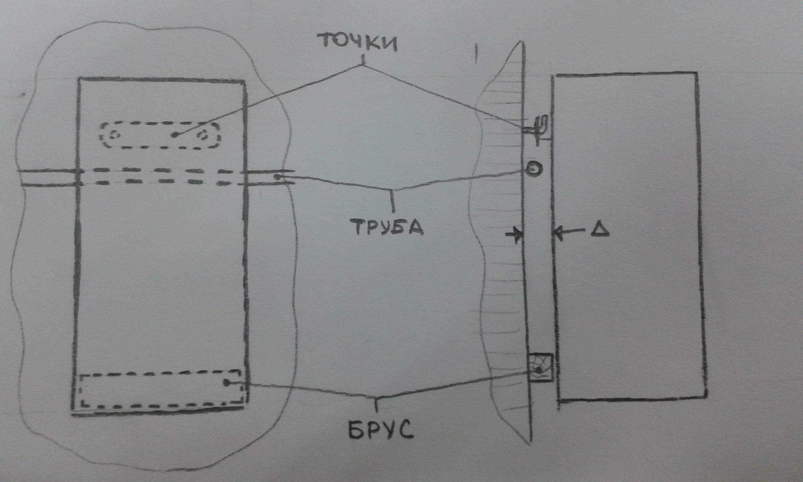

Здравствуйте, уважаемые мастера! Собственно проблема такова. Есть необходимость навески бойлера на 80 литров. Стена кирпичная из силикатного кирпича. за ней канализационный и водопроводные стояки. Загвоздка в том, что поперек стены этой проходит труба. Труба вообще загадочная, выходит с потолка на кухне, проходит через всю стену кухни, туалета и ванной, а далее в ванной уходит опять в потолок. Говорят это какая-то обратная ветвь полотенцесушилки. Не в том суть. Труба эта в туалете проходит аккурат поперек той стены, на которой нужно вешать бойлер. Мастер предложил вариант навески над трубой на удлиненном крепеже, а снизу подложить деревянный брус для упора. Схемку я набросал и прикрепил. Так как решение это надеюсь временное, то меня оно в принципе устраивает. Но тень сомнения закралась мне в душу. Если бы кронштейн бойлера касался стены, то крепеж работал бы лишь на срез. Но в данном варианте появляется небольшое, но плечо. А стало быть это уже консольное нагружение. Оснований сомневаться в компетентности мастера у меня конечно же нет. Но тень сомнения все же гложет меня :) Вот и хотелось бы мне узнать ваше мнение на сколько безопасно такое решение. Заранее спасибо!

Если уж решили заморочиться сопроматом, то кто мешает сначала прикрепить ту же доску на стену над трубой, на несколько точек, а затем сквозь нее установить крючки для кронштейна ).
Или крючки штатные поменять на что-либо более внушающее доверие.

Y&T, именно что заморачиваться с сопроматом не хочется, но путанные воспоминания многолетней давности о нем всплывают и кошмарят по ночам ;) Чутье подсказывает, что доской можно выбрать зазор, но работа на уменьшение плеча ее будет не эффективной из-за материала. Может конечно что-то нечто подобное из металла нагородить, но честно говоря какой смысл, если будет спокойно держать и с зазором. На счет крюков мастер говорил, что можно поставить что-то удлиненное. Ей-богу, чую у меня развилась какая-то паранойя :) Но тем не менее. Зазоры то дело такое. На сколько опасно нагружать крюк анкера таким образом? Теория шепчет что это не есть хорошо. Практического опыта у меня не имеется. Что говорит практика?

Дерево тоже разное по плотности бывает, возьмите широкую паркетину дубовую.... )))) Поставьте дополнительно крепеж-крючок усиленный, снизу еще кронштейн приделайте для страховки. Т.е. это не повод для долгой дискуссии явно ).

Y&T, да я как бы дискутировать не рассчитывал, у меня познаний для этого нет. Просто хотелось узнать можно ли повесить с зазором и упором снизу без всяких доп.элементов :) Большое спасибо за участие в теме и подсказки.

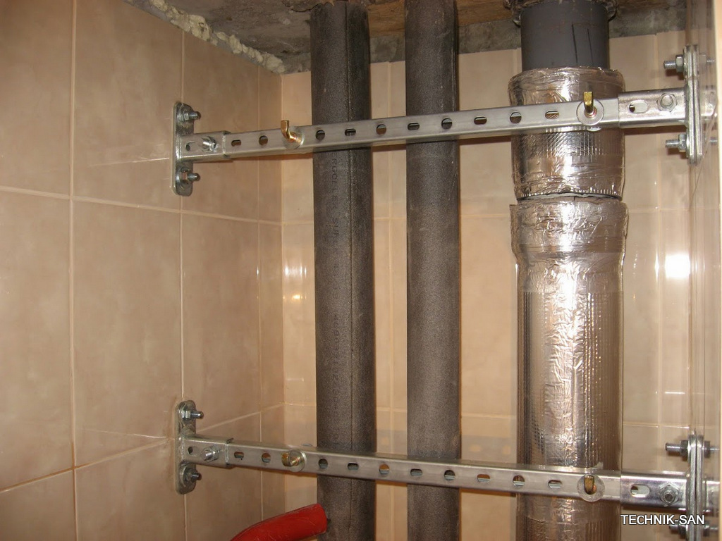

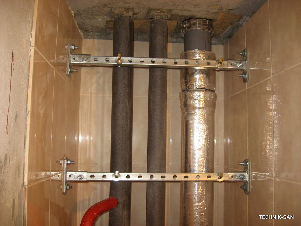

Burluk - вот посмотрите для примера фото установки накопительного водонагревателя на 80 литров и на расстоянии от стены

Burluk написал: Вот и хотелось бы мне узнать ваше мнение на сколько безопасно такое решение.
Оно безопасно ровно настолько, насколько глубоко крюк сидит в стене, и какая его толщина. Если боязно - поставьте шпильки 10-12мм

Technik-san написал: Burluk - вот посмотрите для примера фото установки накопительного водонагревателя на 80 литров и на расстоянии от стены
Technik-san, Подскажите, а что за планки и крепления к стене Вы использовали?

Новичок XS - здесь была использована система крепежа Mupro. Похожие есть и у Walraven
