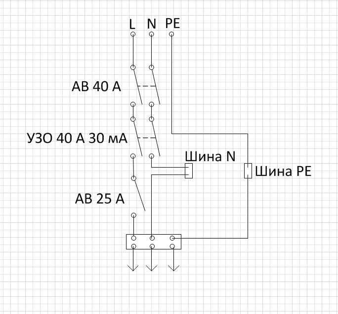

Здравствуйте. Провод 3х4 ВВГ идет без ответвлений от щитка к варочной панели. Перед ним стоит входной двуполюсный автомат 40 А, УЗО 30 мА, однополюсный автомат 25 А. Всё legrand TX3. Провода не хватило, было принято решение нарастить в распредке с помощью контакторов на 35 А. После наращивания автомат 25 А отбивает сразу после включения. Первая мысль - КЗ при монтаже, но фаза не прозванивается с другими жилами. Интересная особенность - если отключить от шины земли (жёлто-зелёный) вводной кабель - автомат не отбивает. Если оставить, а фазу варочной перекинуть на соседний автомат 25А - то тоже не отбивает. Причем до наращивания и первый автомат не отбивал. Что могло пойти не так?

Да, винтовые клеммники. Отбивает АВ 25 А. При отключении клеммников тоже отбивает. Фото рядом нет, на скорую руку набросал схему.
Сообщений: 135859
31.05.2017 в 11:03:57
Почему проводник к шине N идет до вводного 2П автомата? Это ошибка рисования или в реальности так сделано?

Ошибка рисования, извиняюсь. На шину после УЗО, конечно.

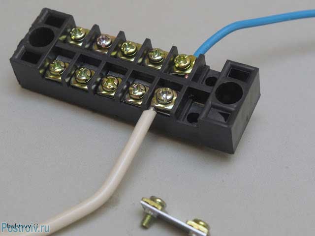

maratz написал: Провода не хватило, было принято решение нарастить в распредке с помощью контакторов на 35 А.
Фото этих клеммников?
maratz написал: но фаза не прозванивается с другими жилами.
чем именно прозванивали?

maratz написал: Ошибка рисования, извиняюсь. На шину после УЗО, конечно.
maratz, перерисуйте, старый пост с картинкой удалите

31.05.2017 в 11:18:31
Клеммники такие. Провод загибал вокруг винта буквой П для увеличения площади контакта. Прозванивал мультиметром. Вряд ли замыкание, потому как соседний автомат не отбивает при включенной вводной земле. Перепутать не получилось бы, потому что нет нагрузки)
