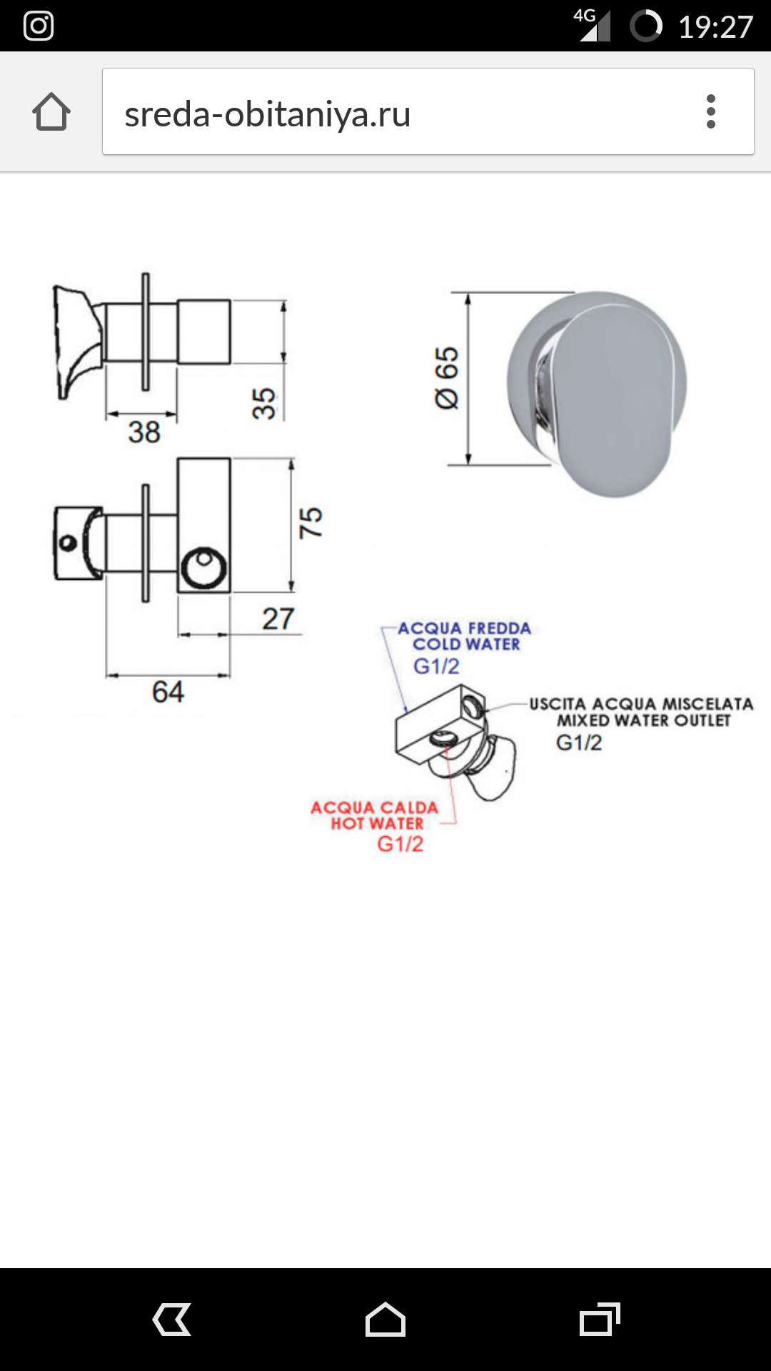

Kranoff написал: Схема два. Маленький однорукий смеситель скрытого монтажа. Установлен за лейкой.
Красивая, простая и разумная идея! :applause: В копилку!
BV, ах так :). Ну тогда я сейчас кааак возьму, да и озвучу главного сегодняшнего героя этой схемы. :)
Daniel, модель Diva. По дизайну прям конфетка, и размер :) . Не реклама, можно другой. Но, есть? Самому интересно.

Tonal написал: Kranoff, вижу потенциальную засаду. У первой схемы она менее выражена, у второй сильнее. Удобство хвата лейки рукой, когда она в держателе. Во втором случае рука может цеплять за ручку смесителя.
Направление мысли абсолютно правильное! :) :applause:
Tonal, пускай это будет точкой перехода от схем к реализации. Наглядность рулит! И тут возникает вариант 3. Так сложилось. Но он похож на 1 :) .
Под правую руку сделал :) . Представьте, что снимаете. Клаустрофобии в руке не ощущается? :) На мою ощупь вроде нормалек ;)
BV написал: А по теме - достаточно лейки без кнопки :)
BV, с кнопкой цивильнее;)

Kranoff, если не путаю, у Daniel есть аналогичный смеситель. Там с открытым краном лейку в держатель не вставить. Но там "зона пересечения" расположена внизу, ближе к шлангу, т.ч. в зоне хвата руки ничего постороннего нет. Вот маленькие рычаги смесителей из картинок вверху проблему могут решить для второго варианта.

Tonal, если есть- то это супер! Тогда Tonal, да, разумеется! Они для второго, Вы правы. Плюс лейка длинная и всё ОК ;) тому, кто сделал!!!. Но только я не нашёл таких :( . Просто с краном, который не пересекается с лейкой, у них хватает :)

Tonal написал: Вот маленькие рычаги смесителей из картинок вверху проблему могут решить для второго варианта.
у маленького рычага может быть маленький ход - по месту надо смотреть. И еще - у типовых держателей обычно малое расстояние от стены

BV, те, что с резьбой для шланга, длиннее А мелкий Даниэль я просто ставил. Не такой крохотный, побольше, но тоже весьма компактный. Они умеют :)

Kranoff, Есть небольшая ИДЕЯ:
У Вашего смесителя по ссылке достаточно широкая плоская ручка. Крепим прямо на ручку компактный держатель лейки.
или погеморройнее
Снимаем ручку со смесителя. Берем держатель для лейки. "Высверливаем" в нем квадратное отверстие под квадратный штырь картриджа смесителя. Устанавливаем вместо ручки. Тут надо подбирать компоненты - смеситель и держатель.
