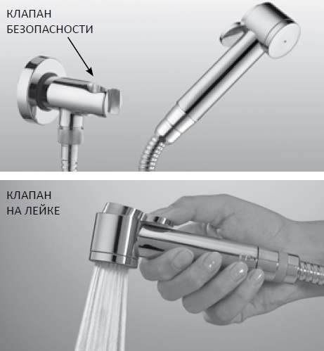

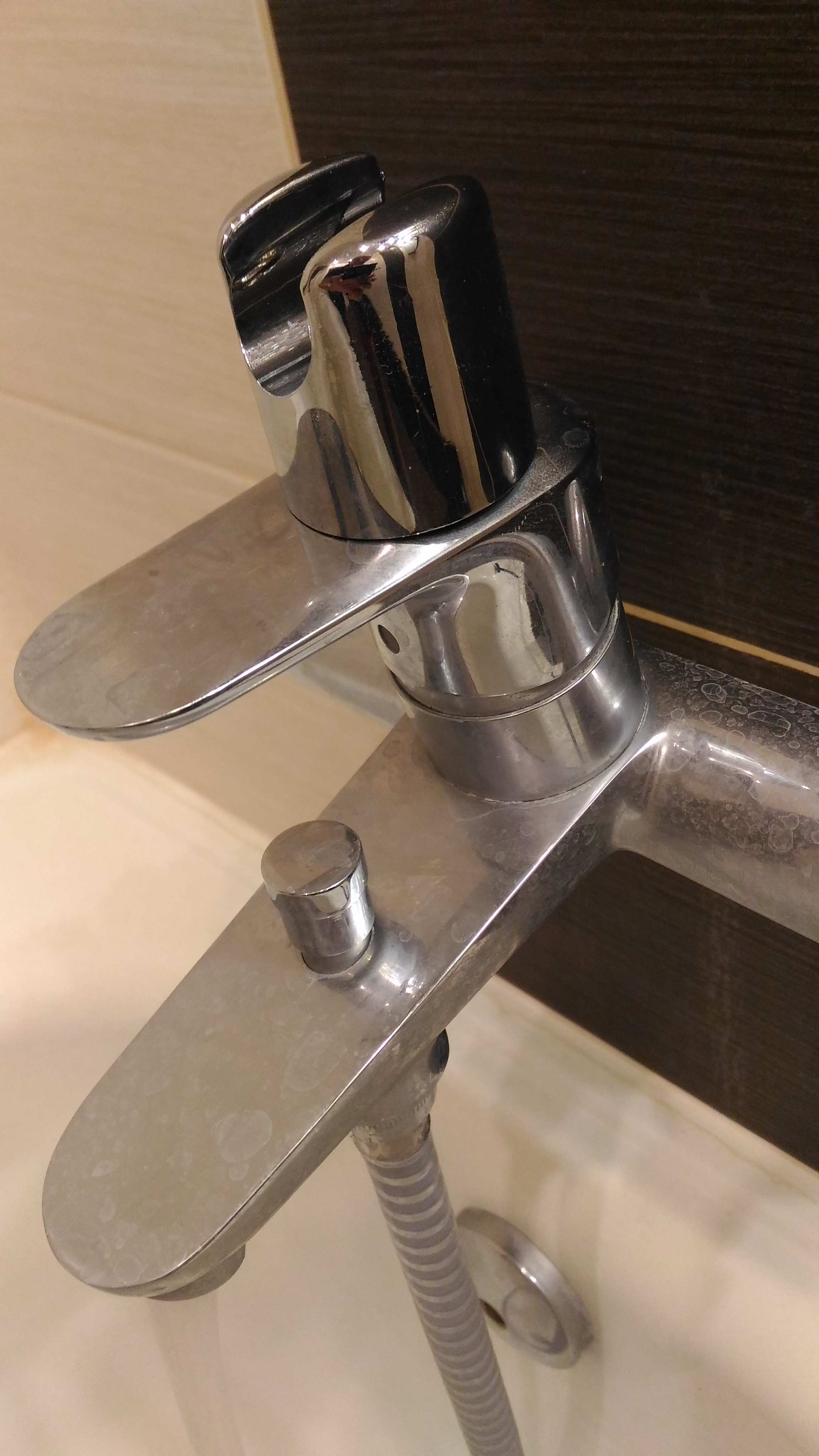

BV, мы обсуждали уже в другом месте варианты с держалкой. Есть даже похожий заводской вариант с краном-держалкой. Сводится к тому, что, к сожалению, неосторожным движением задев лейку, открывается вода :( . Это можно решить и сделать надёжно. Но только на заводе. Два паза под лейку- неподвижный в корпусе и подвижный (в ручке).Лейка встаёт только при их совмещении в общий канал. Да кто только делать такое станет? Проще кран с ручкой в правильное место воткнуть и сделать в одном корпусе, наверное

Kranoff написал: к сожалению, неосторожным движением задев лейку, открывается вода
Вариант с клапаном в держателе не вариант? Ну только что возможно цена не вариант.

примерно так
Сделать так, чтобы "при неосторожном движении" ничего не было - лейка просто упиралась в стену

BV, да я уж понял. Выше написал по этой схеме. Но мне нравится, что включилась Ваша фантазия :) . Будут хорошие вррианты - я только ЗА!
BV написал: Сделать так, чтобы "при неосторожном движении" ничего не было - лейка просто упиралась в стену
BV, в смысле, на заводе? Форма лейки особая?
ser000 написал:
ser000, мне не понравились отзывы пользователей этой системы.
Предлагаю расставить приоритеты. Безопасность и надёжность плюс комфорт, считаю выше всего. Дизайн и цена тоже важно. А разная оригинальность да новаторство пусть вторично, ок? Не, хорошо, если есть, но это не важнее главного!! Хорошая, очень надёжная альтернатива- гиг.душ от раковины. Но это общеизвестно. Такого же класса надёжности что-то будет? Уточню начальное тех. задание. Сделать, чтоб при вставленной, даже небрежно, лейке, вода ВООБЩЕ НИКАК не была открыта :)

Kranoff написал: Сделать, чтоб при вставленной, даже небрежно, лейке, вода ВООБЩЕ НИКАК не была открыта :)
Закрепить держатель на ручке так, чтобы лейку практически невозможно было вставить при даже чуть приоткрытом.
Kranoff написал: BV, в смысле, на заводе? Форма лейки особая?
Да леек полно разных. Чем длиннее - тем лучше упрется в стену при попытке открыть с установленной лейкой
