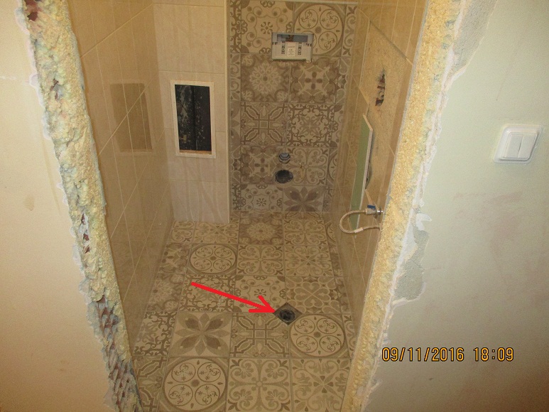

BV, нарисуете? Сам принцип чтоб был нагляден. И, желательно, из существующих в продаже деталей

Принцип - как на приложенном выше фото. Только угол крепления держателя на ручке смесителя подобрать так, чтобы верх лейки уперся в стену. Грубо говоря подточить плоскость опоры держателя на скос.
Либо сделать на уровне верха лейки скобу, торчащую из стены в которую упирается лейка.

Напомню, о чём именно тема. Есть задача сделать, чтобы при открытом хоть немного протоке воды лейка не могла быть вставленной в держатель. Трап не по теме :) . Собственно, схемы в первых постах. Другие решения ИМЕННО ЭТОЙ задачи тоже актуальны, что видно по обсуждениям. BV, со скобой, кстати, технически задача выполнена. Если правильно понял, что это защита от хода вправо и влево. Насколько это будет эстетично и удобно в плане лёгкости посадки и съёма лейки?

-нет, это дистанционная скоба, тк ручка смесителя плюс держак будут находиться на достаточно большом расстоянии от стены 70-100мм Ну чтобы лейка стояла вертикально и при попытке повернуть лейку с ручкой открывания лейка уперлась в скобу. А то, что влево вправо - неважно, тк смеситель все равно будет закрыт.
Как вариант - мыльницу прикрутить вместо скобы.
Альтернативный вариант - спилить держалку под углом и тогда голова лейки будет упираться в стену. Но лейка под углом 45 град - не эстетично

Не проще вместо скобы кран с ручкой? Я просто другое представил :)

02.06.2017 в 21:29:17
как вариант. Понимаете, я просто не знаю где купить красивую скобу и как её поставить, чтобы заказчик не сказал "а че это? Снимите отсюда". Надо чтоб была конфетка:). Комплект с фотки куплен на объект
