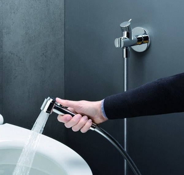

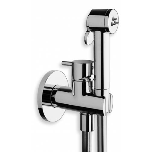

Technik-san
Technik-san
Техник-сан
Регистрация: 10.10.2006
Сообщений: 11553
02.06.2017 в 22:41:00
Вот ещё один безопасный вариант гиг.душа - не закрыв воду, лейку не поставишь на место.
Kranoff
Kranoff
Регистрация: 07.04.2011
Сообщений: 1376
02.06.2017 в 22:47:21
Tehnik-san, а вот это интересно! Без обид все остальные, но это первая адекватная альтернатива, спасибо!
