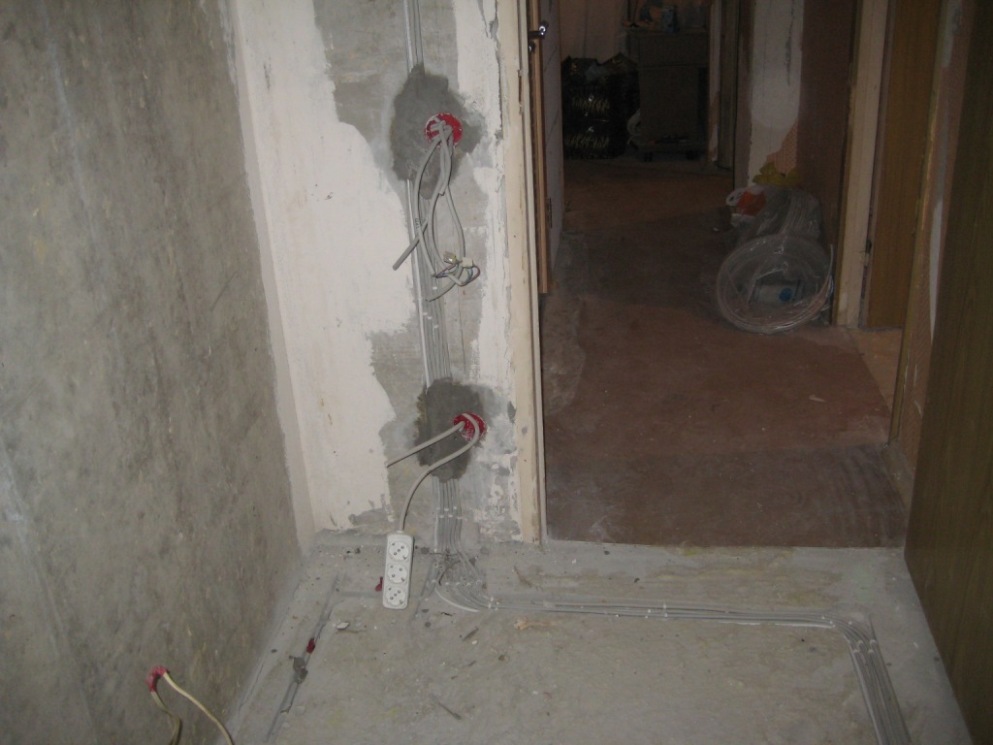

Т.е. штробить вертикально ж/б плиту можно я так понял. Ок, значит от стяжки к розеткам, от стяжки к выключателю, от выключетеля к потолку будем штробить.
А что по полу врезок для розеток и выключателя? Если штробы будут с палец-два толщиной максимум, то с врезками уже по серьезнее, там ведь глубина уже до 4-5см доходит. ?

OlegZavalsky написал : Т.е. штробить вертикально ж/б плиту можно я так понял. Ок, значит от стяжки к розеткам, от стяжки к выключателю, от выключетеля к потолку будем штробить.
Не надо только усердствовать. Одного сантиметра глубину достаточно. Это защитный бетонный слой. Далее идёт арматура или сетка.
OlegZavalsky написал : Если штробы будут с палец-два толщиной максимум, то с врезками уже по серьезнее, там ведь глубина уже до 4-5см доходит
Низзя! Надо по другому как то решать. Вы будете спиливать арматуру внутри панели?:a

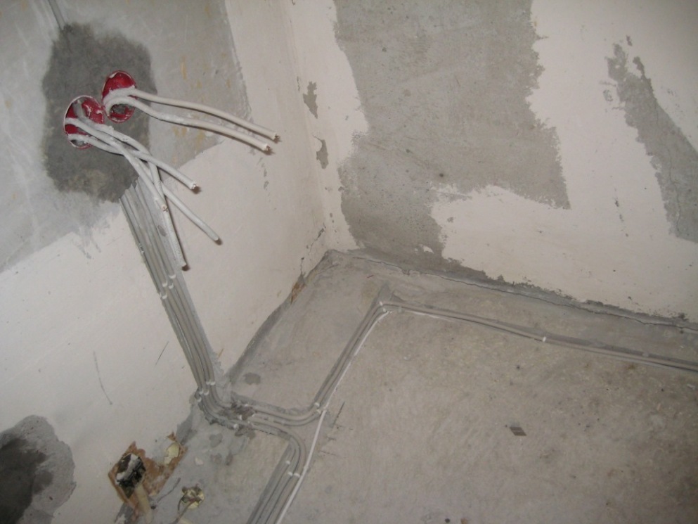

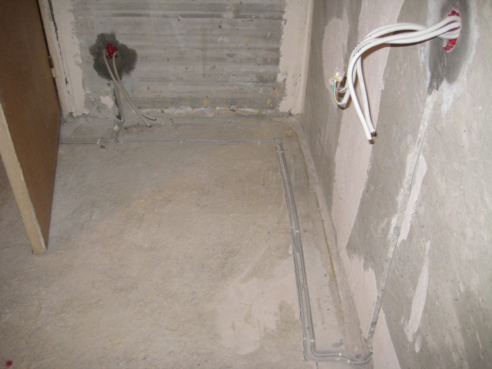

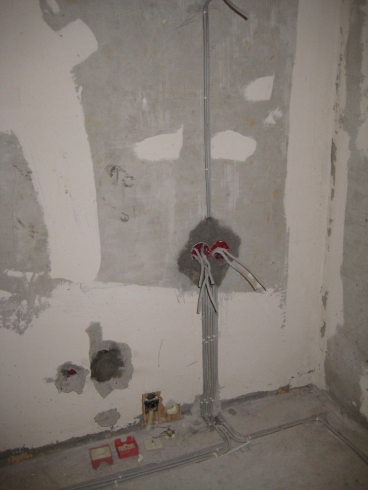

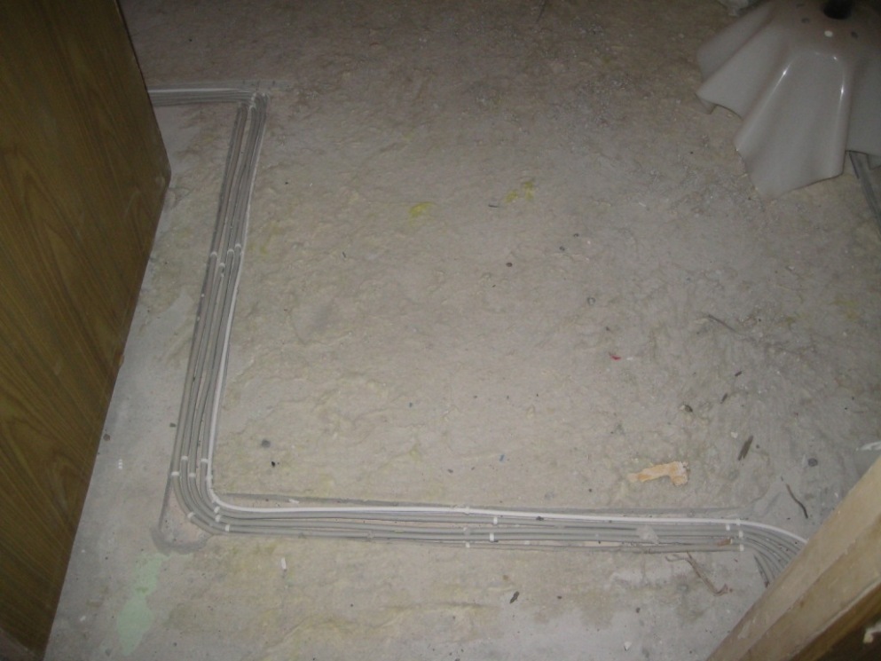

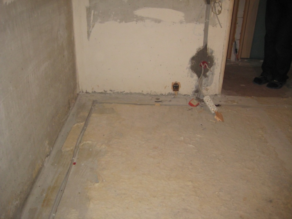

Пришлось в одного делать большую квартиру в панельке. Очень большую. Такого никому не пожелаю. Чуть в убыток не ушел.
Проводка делалась по возможности в штатных каналах плиты. Каналы из полиэтиленовых шлангов ф20 примерно и почти везде в идеальном состоянии. Вся разводка по потолку, потом закрылось натяжным. По мне самый грамотный вариант.
Без штробореза там делать нечего в принципе. Это я думал, чего там пару десятков метров можно штробы и болгаркой прорезать, фиг там! Добыл штроборез с пылесосом. И тогда понял: 11 тысяч оборотов - это много, 1.3кВт - это мало, а панельные стены и дешевые диски не сочетаются. Следующий кошмар был с подрозетниками. Ну не то что бы у меня было желание нагонять дрожь на весь дом... SDS-max с ударной коронкой - плохая идея. Не стоило забывать и про арматуру. Хорошо хоть это выяснилось на первом же подрозетнике. Пришлось прикупить металлодетектор. После пары неудачных проб, наконец-то нашел !!сантехника!! с установкой алмазного бурения. Полторы сотни отверстий под подрозетники обошлись в 20.000р.
Мой вывод: без серьезного инструмента к панельным домам лучше и близко не подходить.
