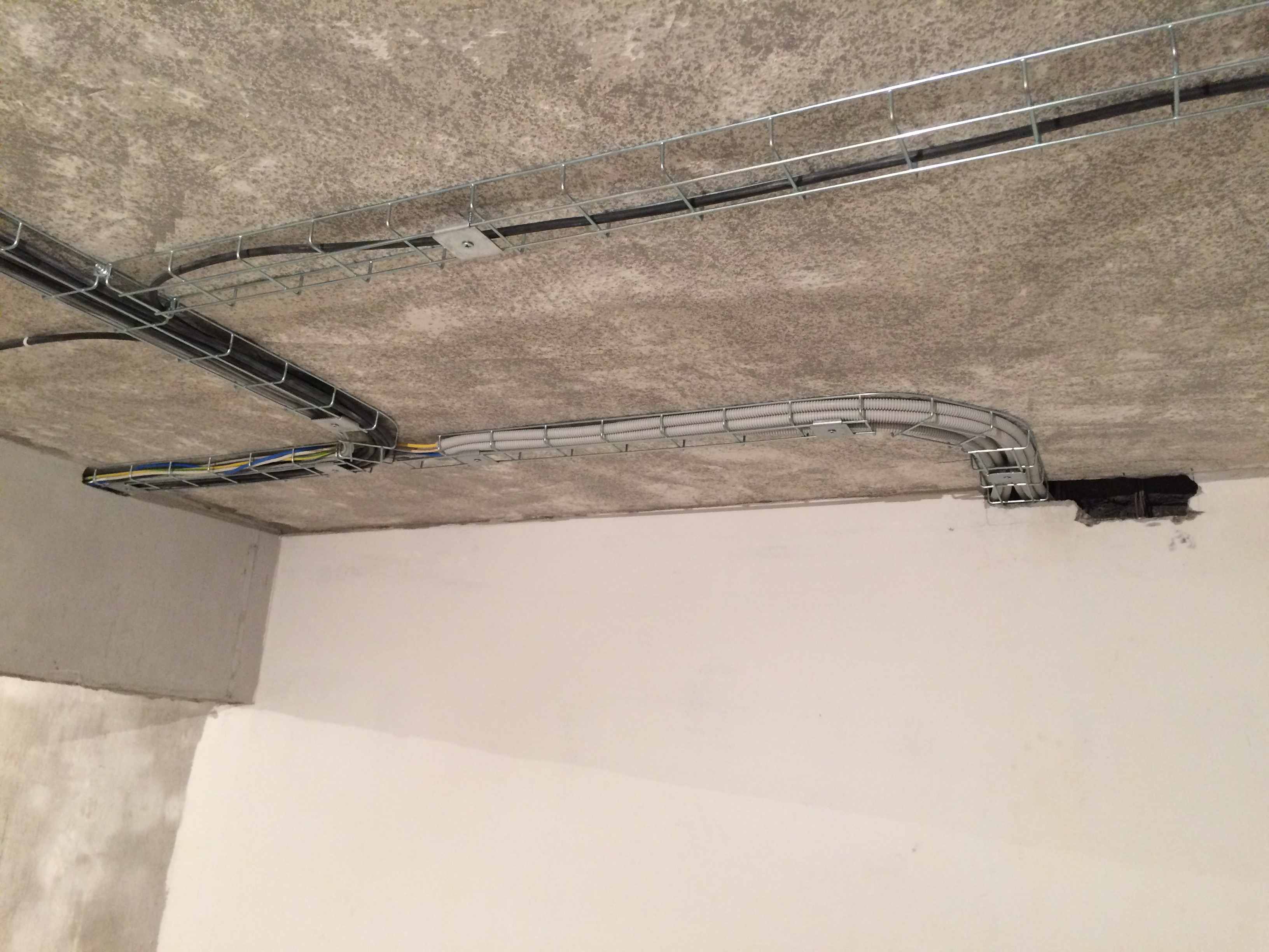

Ну, собственно электрика почти закончена, черновая работа... осталось собрать щит, и в самом конце ремонта водрузить его на штатное место)))
изменений претерпел и этажный щиток, соседи тоже остались довольны))) Хотя само состояние щитка оставляет желать лучшего, но это уже не моя зона ответственности...
зеземление (по факту зануление) у соседей было сделано до меня, я предупредил, что так делать нельзя, но восстановил схему до переделки... это их решение

не самые приятные от процесса зато появилось некоторое спокойствие за будущее... у меня другой гем случился, на фото из комнаты видно большое отверстие, пришлось выпиливать стену, иначе куски бетона, не весть откуда взявшиеся в стояке перекрыли возможность протянуть ввод, доставал руками... потом кабель не полез, пришлось в гофру убирать целиком (хотел только место перегиба через стену защитить), а то цеплялся за сколы бетона. Вообщем ввод дался ценой многочисленных порезов на руках от торчащей арматуры. сторона со слаботочкой вообще жесть, боюсь что-либо трогать там...
