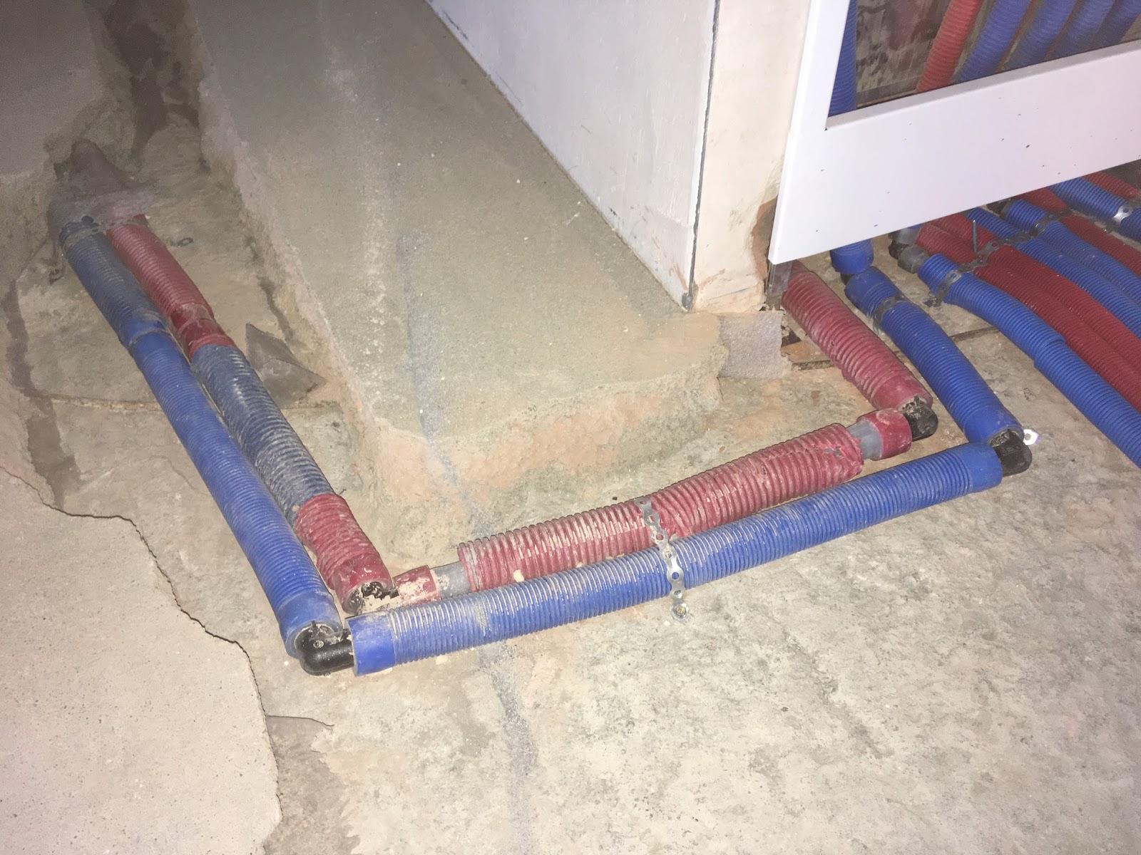

Мастером выполнено соединение Rehau -> муфта Uponor (с пластиковыми кольцами) -> Uponor. Давление 5 атмосфер держит пару месяцев. Ваш прогноз?
ЗЫ: соединение на отоплении, 25мм. ЗЗЫ: располагается в стяжке

genuimous написал: соединение Rehau -> муфта Uponor (с пластиковыми кольцами) -> Uponor.
Просышь, фото, сроединение с пластиковыми кольцами надежно, если по правилам сделана

Фото:
Верхний левый угол. Остальное (уголки) упонор. Труба Висбро. Также прошу оценить степень рукожопости самого монтажа данного участка.

нормально

Видно отсутствие гофры на некоторых участках труб отопления (не критично, даже в стяжке), возьмите отрежьте в размер, разрежьте по вдоль, оденьте на оголенные участки Кольца правильные для 25 трубы, не видно на левом верхнем, если до упора (черненький бортик) труба совместно с кольцом одета, то опасений возникать не должно. Система проверяется давлением (6-8 атм) на предмет утечек, если испытание прошла в течении 20-30 минут, можно в стяжку заливать.

Кольца есть, просто на фото плохо видно. Это я все тщательно проверил. Держало под 5,5-6 атм. 2 месяца, уже залил стяжку. А скажите, кольца на 16ю трубу у меня двух видов, серебристые и белые, это нормально, в смысле, это оригинал? Они на 90% серебристые, но несколько штук белые. Это заметил уже в самом конце при тщательном осмотре.

По существу вопроса: опрессовка, проверка давлением делается в 1.5р выше рабочего, т.е 10 достаточно, рабочее обычно в таких системах не больше 5, зависит от этажности !#[https://youtu.be/YzgXtEHZpvg] Трубу и фитинги лучше всего взять uponor, т.к она у вас на входе и поменять ее нельзя. При этом лучше вместо углов - прямые соединения, с учетом компенсации. В утеплителе, можно поверх гофры - так даже лучше, особенно для неармированной трубы

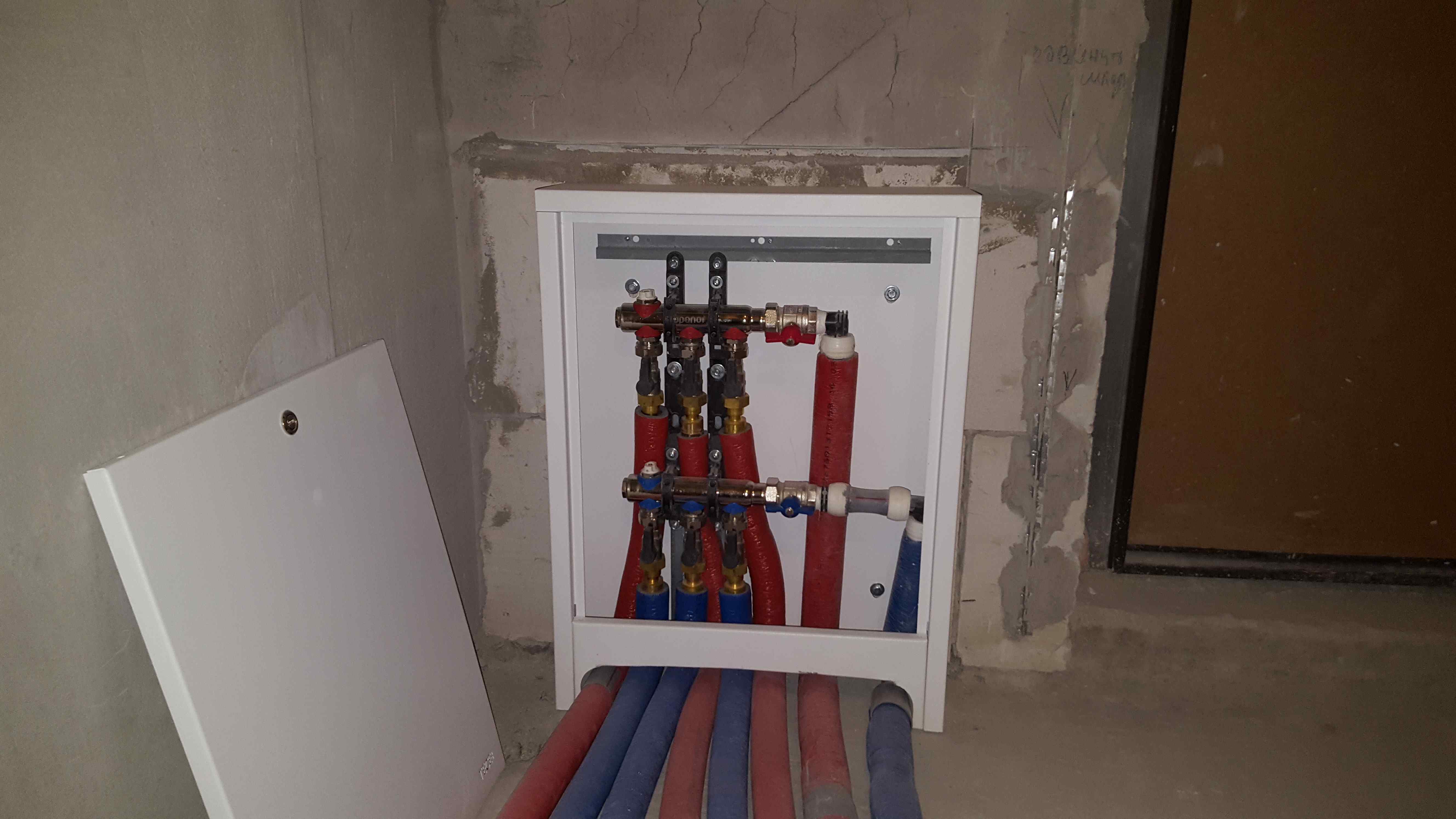

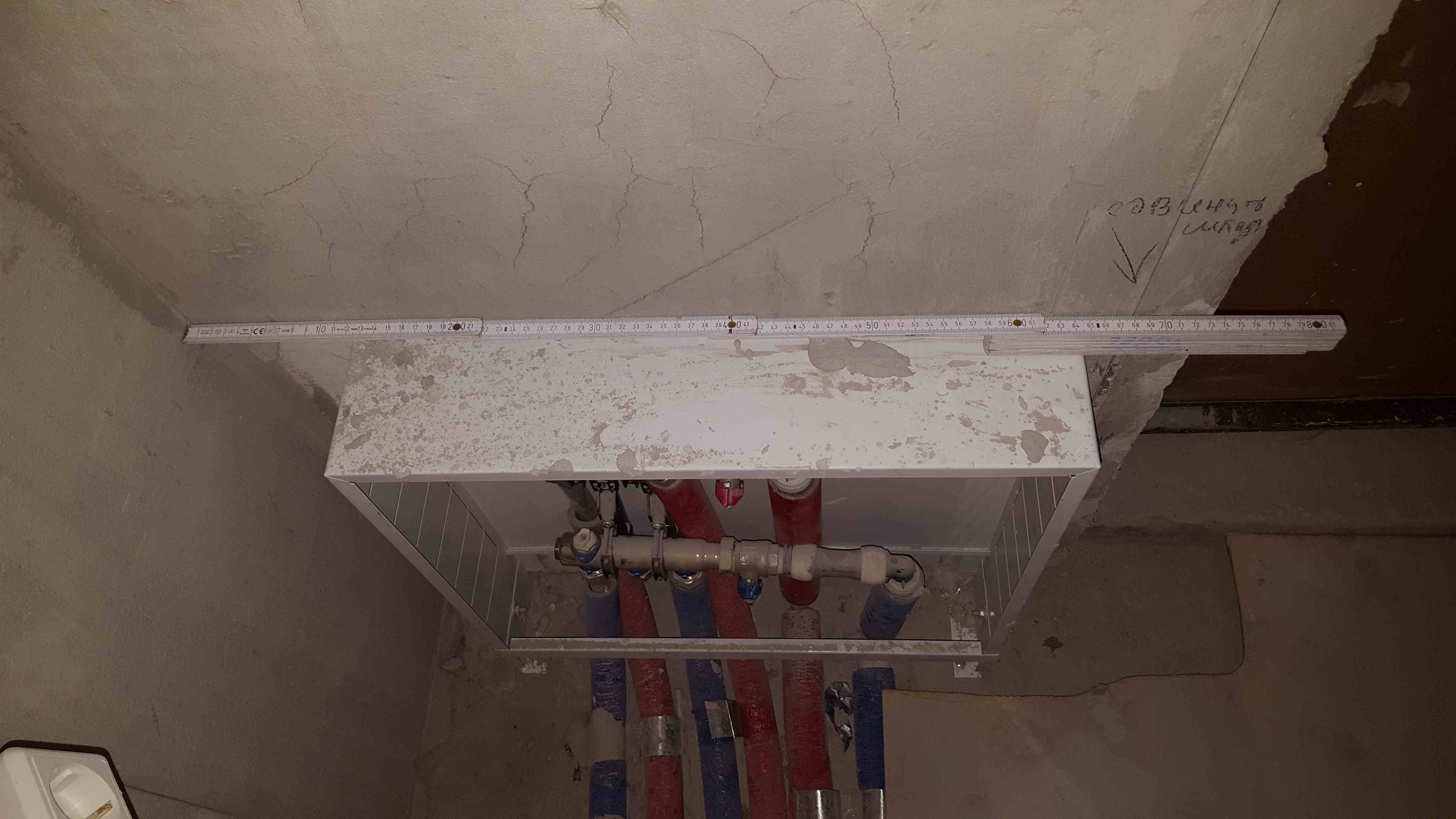

Что можно было сделать в аналогичной ситуации. Вводы uponor 25, краны и коллекторы uponor. Все, что до кранов - не менял, цельная труба, уже в непосредственно в шкафчике есть углы, штатные упоноровские от застройщика. Далее - колекторы оставил, добавил отсечные краны . Шкафчик новый - минимально необходимый по размерам.
было ДО
после переделки

Белоснежное с тремя выступающими каемками - оригинал точно, о каком серебристом вы говорите не знаю, может полупрозрачное или матовое :confused: Он походу остатки труб где-то нашел, решил на уголках и соединителях собрать (а это лишние соединения), по правильному отношению это делается цельной трубой от коллектора до радиаторов. Ну да ладно его, соединение качественно сделано, давлением же проверили.

Опрессовывать поздно уже, замонолитил. Но думаю маловероятно что опрессовка даст течь. Давление было 6, держало, потом видимо когда я слил немного, упало до 5.3, затем поднялось до 5.5. На пол планирую уложить клееный кварцвинил либо плитку, в теории, если соседи снизу обнаружат течь, можно будет раздолбать пол и потом отремонтировать участок тем же материалом.
Здесь больше смущает то, что можно было довести рехау до коллектора, а там уже лепить свой упонор. Но это ж инструмент нужен был. Да и долбать более аккуратно в поисках труб, тогда бы целая труба осталась, ее можно было бы сразу в коллектор пустить, без наращивания. Но это все если. Переделывать мелочи недорого никто не хочет, а менять все я посчитал нецелесообразным.
