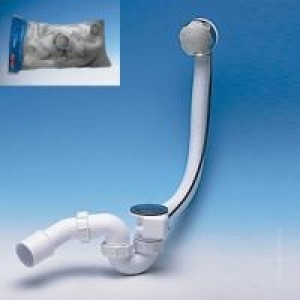

Спасибо за комментарий. Гы, я зашел в местный магазин, спрашиваю, как это совать в канализацию? Ответ убил: "не знаю, вот можно гофру (!) попробовать насадить... вам не нравится гофра? отчего же?" : ) Думал вставить в раструб, а оно вон как. Впрочем я уже заказал вот такой сифон:
Вентиль и слив металл, остальное полипропилен. Лучше не нашел. А под землю на ванне специальное ухо есть.
