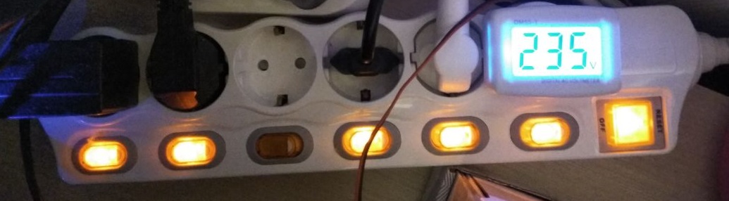

21.08.2018 в 14:29:29
Подниму тему. Выбирая удлинитель с индивидуальными выключателями на розетках остановился на Daesung MC 2362. По прошествии года все розетки работают, даже те в которых потребители регулярно меняются. Выключатели основной и индивидуальные на фоне активного пользования по нескольку раз на день работают все т.т.т. Есть одно НО, продукцию данного производителя купить сейчас очень сложно, то что есть, это распродают остатки. Прочие удлинители заменил на Легранды с клавишей и без - нареканий нет.
