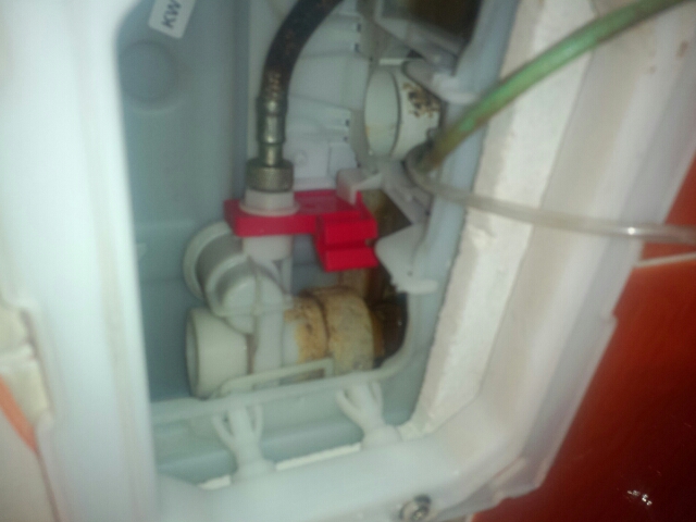

Добрый день! С некоторого времени начал заедать впускной клапан. После смыва вода еле-еле набирается в бачок. Если на секунду перекрыть воду на входе, набирается нормально, но до первого смыва. И так по кругу. Почитал форум, посмотрел видео, скачал пару пдф с сайта производителя и решил разобрать-промыть. Вроде бы со стороны все просто. Снял кнопку, но вот как снять впускной клапан не могу сообразить. Кто-то может объяснить как сделать? Или ссылку на видео? Пожалуйста.

Отвечу сам себе, может быть кому-нибудь пригодится. Придерживая клапан откручиваем гайку гибкой подводки, аккуратненько вытаскиваем шланг подводки из клапана. Откручиваем белую пластмассовую гайку и вытягиваем клапан из красного держателя влево. Красный держатель тянем перпендикулярно вверх, почти свободно вынимаем клапан. Несложно, но с непривычки не удобно в стесненном пространстве.
