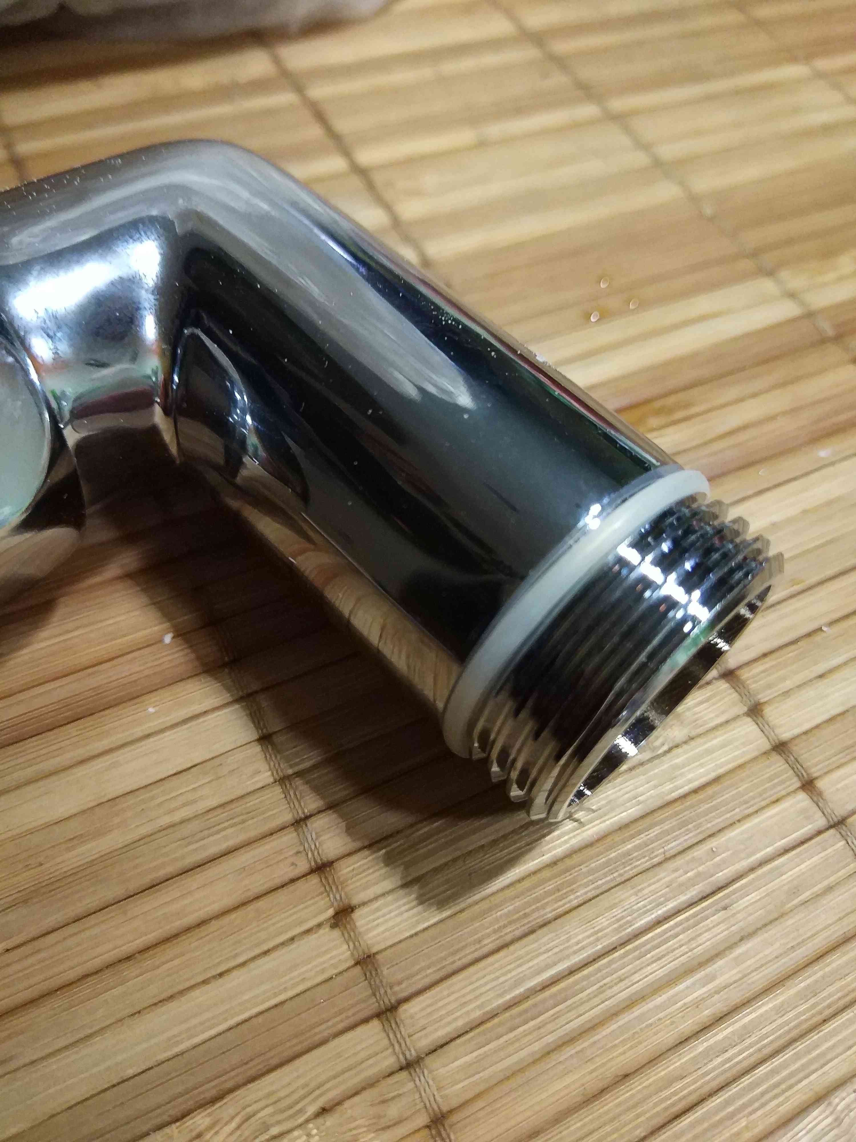

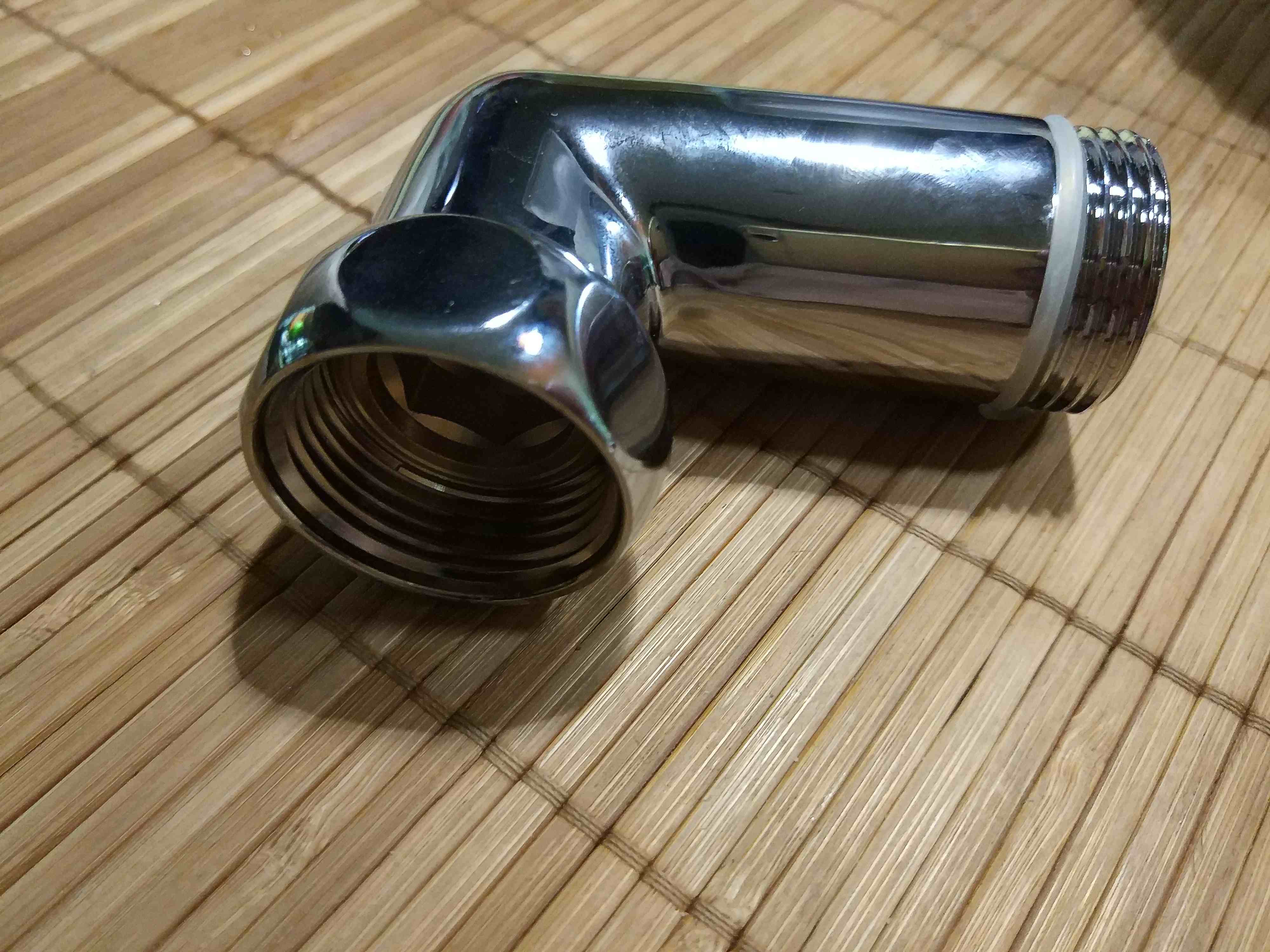

Всем привет! Купил в Леруа такие уголки (1"-1"):
К ним купил фторопластовые белые прокладки (в комплекте черные резиновые).
В комплекте имеются тоненькие резиночки, будто силиконовые:
Вопрос - для чего они, если эта резьба будет вкручиваться с льном и пастой в ПП переходник? Можно их убрать? ПС сам не разу не устанавливал, боюсь в чем то ошибиться...

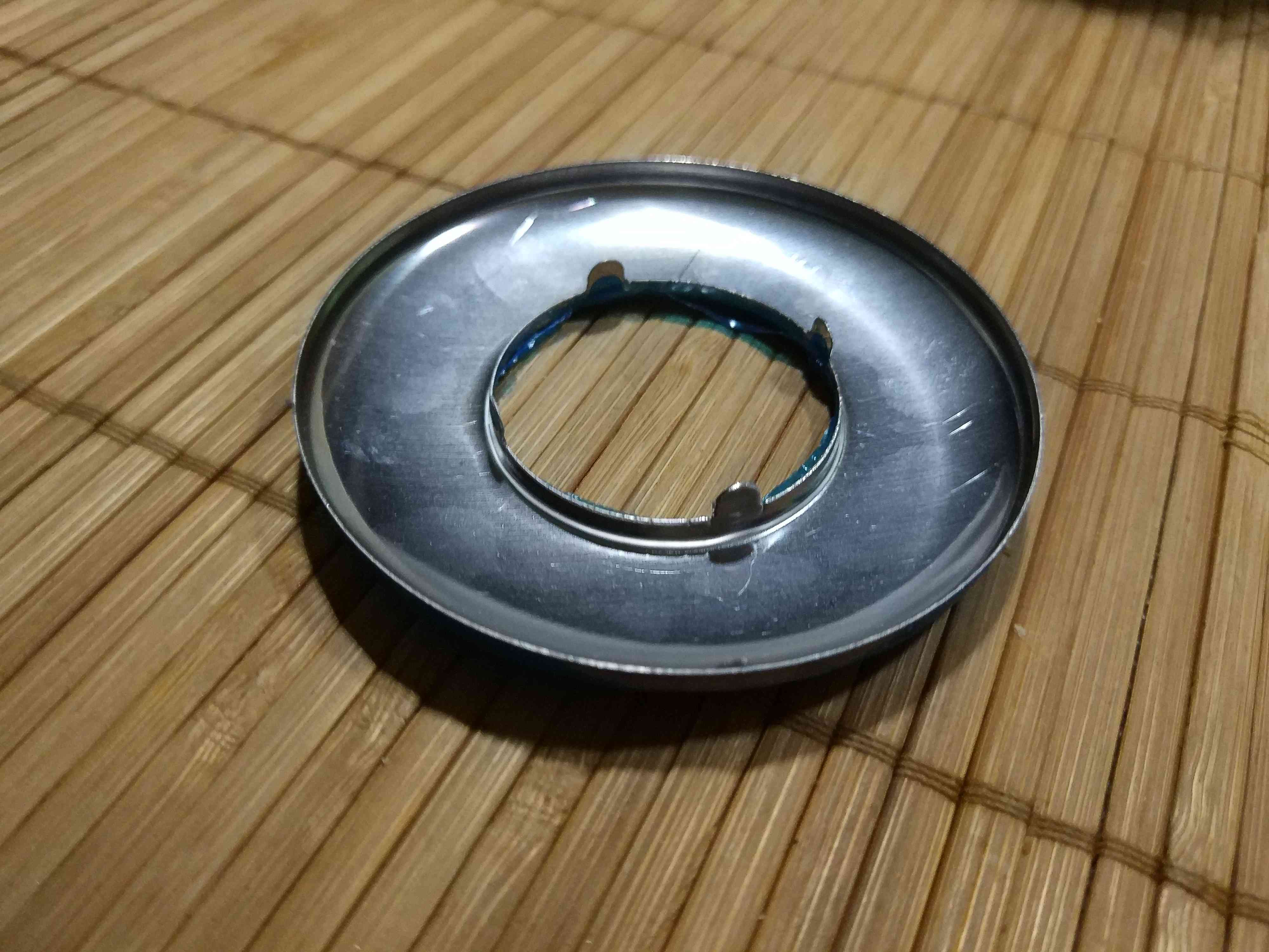

Ещё какие то непонятные отражатели в комплекте - с внутренней стороны какие то выпуклости (на фото). Для чего они? Их нужно загнуть потом после установки?

Вечер добрый. Если соединение будете паковать льном с пастой, то силиконовое кольцо можно убрать. Выпуклости нужны, чтобы отражатель плотно сидел на уголке. Загибать их не нужно.

gnusmas написал: Вечер добрый. Если соединение будете паковать льном с пастой, то силиконовое кольцо можно убрать. Выпуклости нужны, чтобы отражатель плотно сидел на уголке. Загибать их не нужно.
gnusmas, можно оставить и силиконовое кольцо наверно, для большей защиты от протечек?
Понял, выпуклости на отражателях работают как пружина.
