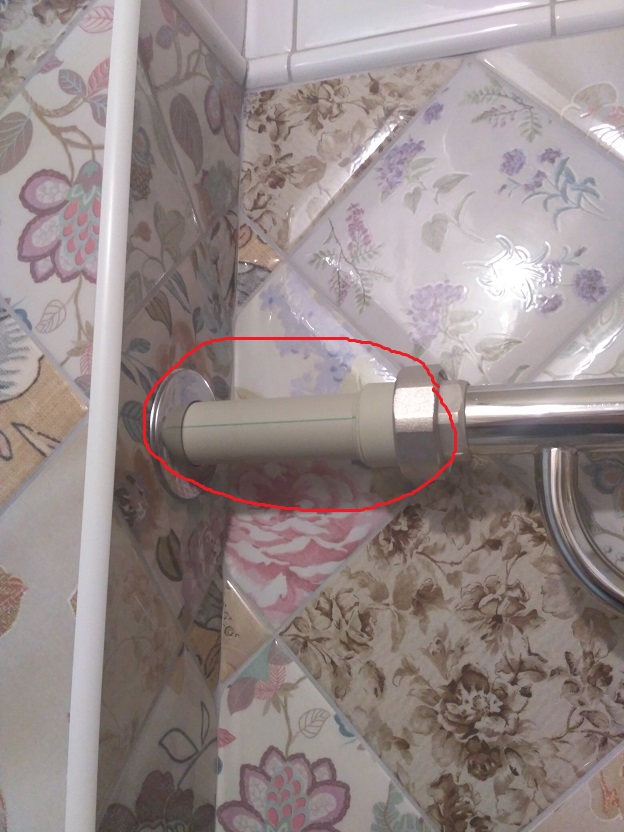

Добрый день,
мастера установили полотенцесушитель (см. фото). Хотим каким-то образом задекорировать кусок пластиковой трубы, который выходит из стены и идет до американки. Есть какие-то стандартные способы?
Я вижу вариант с металлической насадкой на пластиковую трубу, но в продаже таких не нашел.
Спасибо

Александр P, серебрянкой или хром краской покрасьте.

Труба с царапинами - краска плохо ляжет, да и нагревается постоянно..

Александр P, Надо не задекорировать, а перепаять, установив хромированные американки или прикрыв соединение металл-пластик глубоким отражателем. В качестве металлических насадок на пластиковую трубу можете подобрать нержавеющие стаканчики, но вряд ли это будет хорошо смотреться.

полипропилен и полиэтилен практически не окрашиваются. Сейчас посмотрел на картинку..труба просто украшение для этой плитки. Цветную полоску с трубы легко можно убрать с помощью ацетона. К этой плитке подойдёт чехольчик из бисера.

Оставьте трубу в покое, фигней занимаетесь, не броская как белая труба, нейтральная, в интерьер в цвет вписывается.

Александр P написал: Хотим каким-то образом задекорировать кусок пластиковой трубы, который выходит из стены и идет до американки. Есть какие-то стандартные способы?
Одеть в роли чехла на полипропиленовую трубу латунную хромированную трубку 32мм либо 40мм , которая идёт для слива с сифонов
http://www.san-detal.ru/truba-32-mm-x-300-mm-p-1755.html
