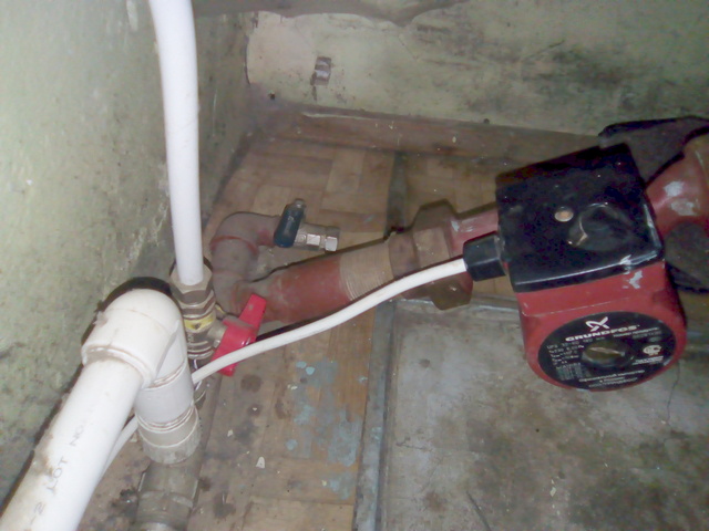

Всем доброго времени суток. Отопление в частном доме от АОГВ, естественной циркуляции нет поэтому был установлен насос, установлен в обратку перед котлом, расширительный бачок подсоединен тоже к обратке почти перед насосом, всё работает, тепла хватает, но есть одно но... отопление старое хоть и несколько раз наливали - сливали, но видимо грязь остаётся и насос постоянно забивается ( попадает что то в крыльчатку и работать то он работает, но начинает шуметь ) снятие и промывка помогают не надолго. Вот хочу переместить его на подачу. Вопрос один как быть с бачком ... оставить подключение на прежнем месте ( в обратку ) или подключить перед насосом, то есть на выходе из котла тройник в него сбоку бачок, дальше сверху насос? Подскажите как лучше.

Slavka.sav написал: начинает шуметь
Шум в насосе только при наличии воздуха. Он не шумит от грязи, он просто умирает и все.....
Slavka.sav написал: снятие и промывка помогают не надолго.
Вы загоняете новую порцию воздуха, которая все равно приходит к насосу. Ищите места скопления его и решайте как его удалить.
Slavka.sav написал: хочу переместить его на подачу.
Оставить так как есть, но отвод воздуха с верхней точки системы сделать по правильному. Загогулина не нужна.Найдите правильную схему РБ, для такой системы.

касимов, Не, шум точно не от воздуха, а от грязи , точнее даже... не то что бы там все было забито грязью, просто попадает кусок ржавчины в одну из лопастей, изза этого и начинается биение, ночью реально заснуть не дает. Когда снимал включал без воды даже в руке вибрация ощущается, когда леской пройдешься по всем лопастям , все вытащиш, все норм становится, работает тихо.

Slavka.sav, насос можно отправить на подачу, а можно оставить. Только на обратке нужно поставить фильтр-грязевик с ячейкой 300 - 500 мкм. Если оставите насос на обратке, установите фильтр сразу перед насосом, чтобы фильтр для прочистки можно было отсекать теми же кранами, что и насос.

Slavka.sav написал: но видимо грязь остаётся и насос постоянно забивается ( попадает что то в крыльчатку и работать то он работает, но начинает шуметь ) снятие и промывка помогают не надолго.
Ставте перед насосом фильтр грубой очистки, лучше с на одну ступень большим диаметром чем магистраль, а перед фильтром грубой очистки отстойник, лучше циклонный. .
Slavka.sav написал: Вот хочу переместить его на подачу.
На подаче котла насос проектируют, ставят только НЕ разбирающиеся в гидравлике! .
Slavka.sav написал: Вопрос один как быть с бачком ...
РБ в открытой, закрытой, ЕЦ, ПЦ СО ДОЛЖЕН подключаться к обратной магистрали возле котла, при наличии насоса, который ДОЛЖЕН подключаться в обратную магистраль возле котла, со стороны всасывающего патрубка насоса!
То есть у Вас РБ, воздухоотвод, если гусак подключен к самой верхней точке СО и не касается воды в РБ, подключены ЕДИНСТВЕННО ПРАВИЛЬНЫМ способом, что я неоднократно рекомендовал на просторах Русскоязычного интернета, в том числе и на этом форуме.

Посититель написал: при наличии насоса, который ДОЛЖЕН подключаться в обратную магистраль возле котла, со стороны всасывающего патрубка насоса!
Slavka.sav, не обращайте внимание. Это было типа "..мальчишки отняли копеечку". Существует достаточно много котлов с отдельным отверстием для присоединения расширительного бака.

Коллега, выше подсказал правильное решение с установкой фильтра грубой очистки.Это вообще-то обязательное действо перед насосом.

Всем большое спасибо за советы... я так понял что в идеале лучший вариант это насос перед котлом, а перед насосом ввод от бачка и пара фильтров, я всё понимаю ну там просто мало места всё это поставить, котёл стоит в углу небольшой кухни и особо не развернёшься... ну если только ставить насос в другой комнате. Вопросы так и остались... 1-насколько это важно правильное размещение бачка относительно насоса и на что это повлияет, 2-если ставить насос на подачу, то бачок оставить на обратке перед котлом или подключить после котла перед насосом и 3- если оставлять насос в обратке, можно ли перенести его в другую комнату, но тогда бачок получится после насоса, какой из вариантов лучше, сделать идеально у меня вряд ли получится. Котёл зимой сильно не нагревается, домик небольшой 40 кв.м, всего 6 радиаторов чугунных и два алюминиевых... даже в сильные морозы температура на подаче градусов 70 не больше (насос расчитан на 110 ) Переделать всё отопление пока нет возможности.

Slavka.sav написал: 1-насколько это важно правильное размещение бачка относительно насоса и на что это повлияет,
Ни насколько не важно.
Slavka.sav написал: 2-если ставить насос на подачу, то бачок оставить на обратке перед котлом или подключить после котла перед насосом
Можете оставить бак на обратке и перенести насос на подачу. Но и в этом случае остаётся необходимость поставить грязевик на обратку, и для прочистки грязевика его должны окружать шаровые краны, которые могли бы быть одновременно кранами насоса.
Slavka.sav написал: 3- если оставлять насос в обратке, можно ли перенести его в другую комнату, но тогда бачок получится после насоса
Можно перенести. И бачок ближе к котлу будет безопаснее. Есть риск, что при отключённом контуре котёл включится на нагрев. Если бачок будет находится за отсечными кранами контура, воде из котла некуда будет расширяться.

Slavka.sav написал: сделать идеально у меня вряд ли получится
Если ЕДИНСТВЕННО ПРАВИЛЬНОЕ подключение насоса, РБ переделаете на НЕПРАВИЛЬНОЕ то в самом "лучшем" случае будете только ПОСТОЯННО переплачивать за покупные энергоносители, что, если покупные энергоносители не будут дорожать, обойдется за период эксплуатации как минимум в разы дороже добавления фильтра, отстойника, которые судя по фото несложно добавить.
В общем УХУДШИТСЯ безопасность при аварии автоматики, снизится ресурс насоса, возможно появится дискомфорт.
