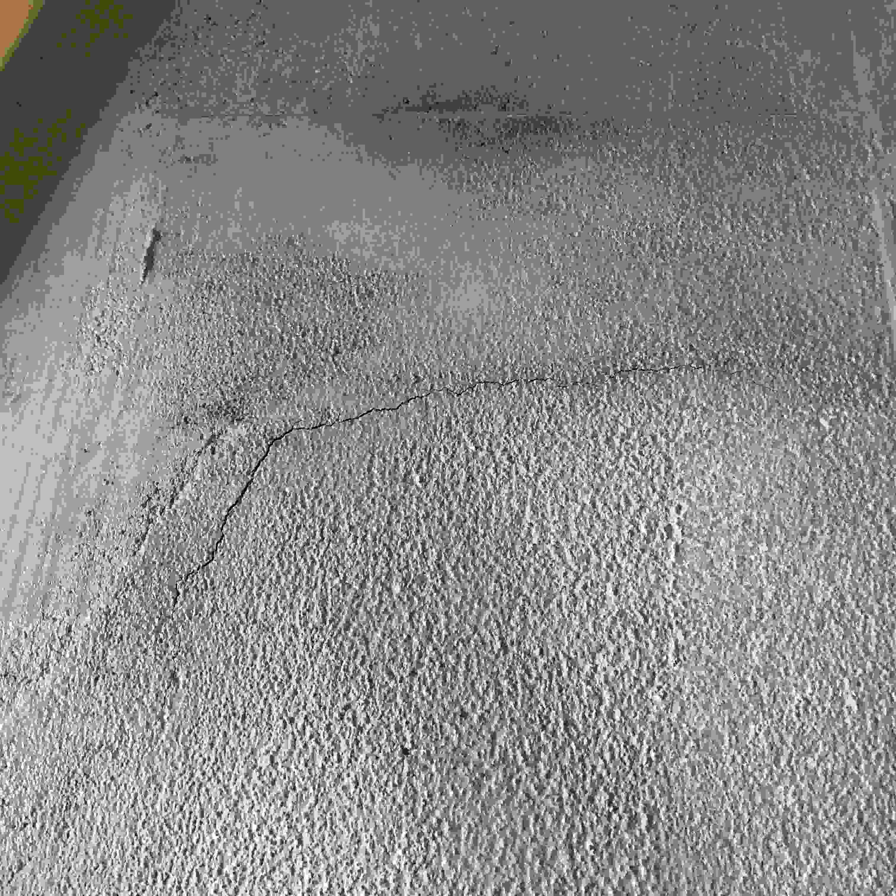

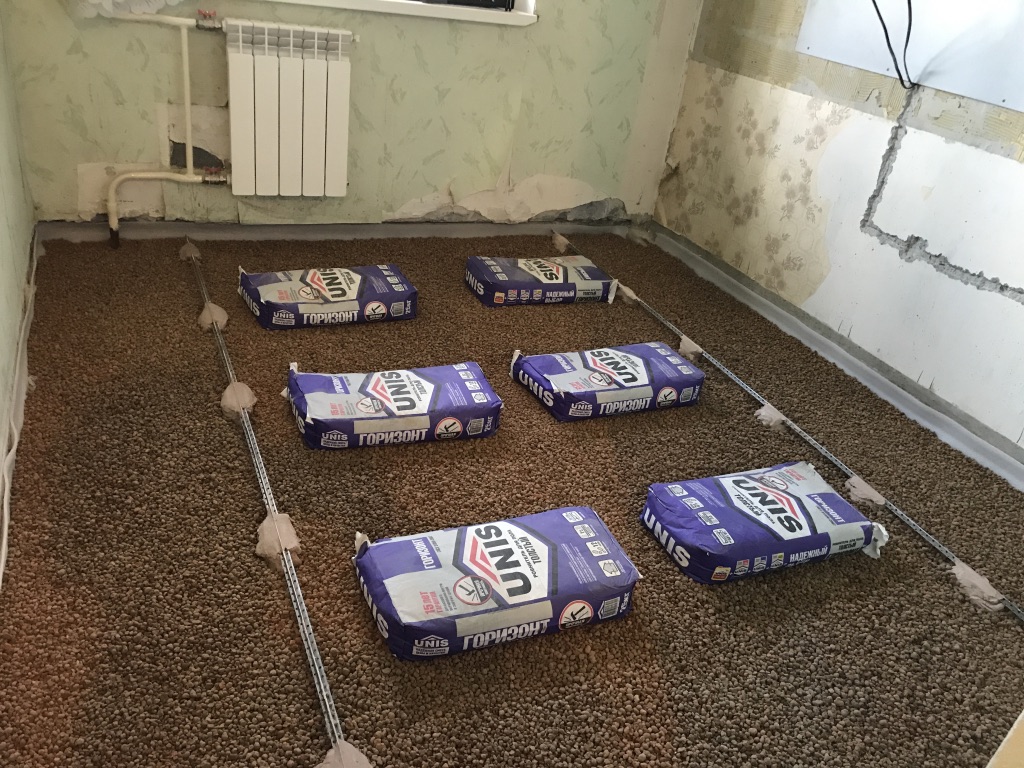

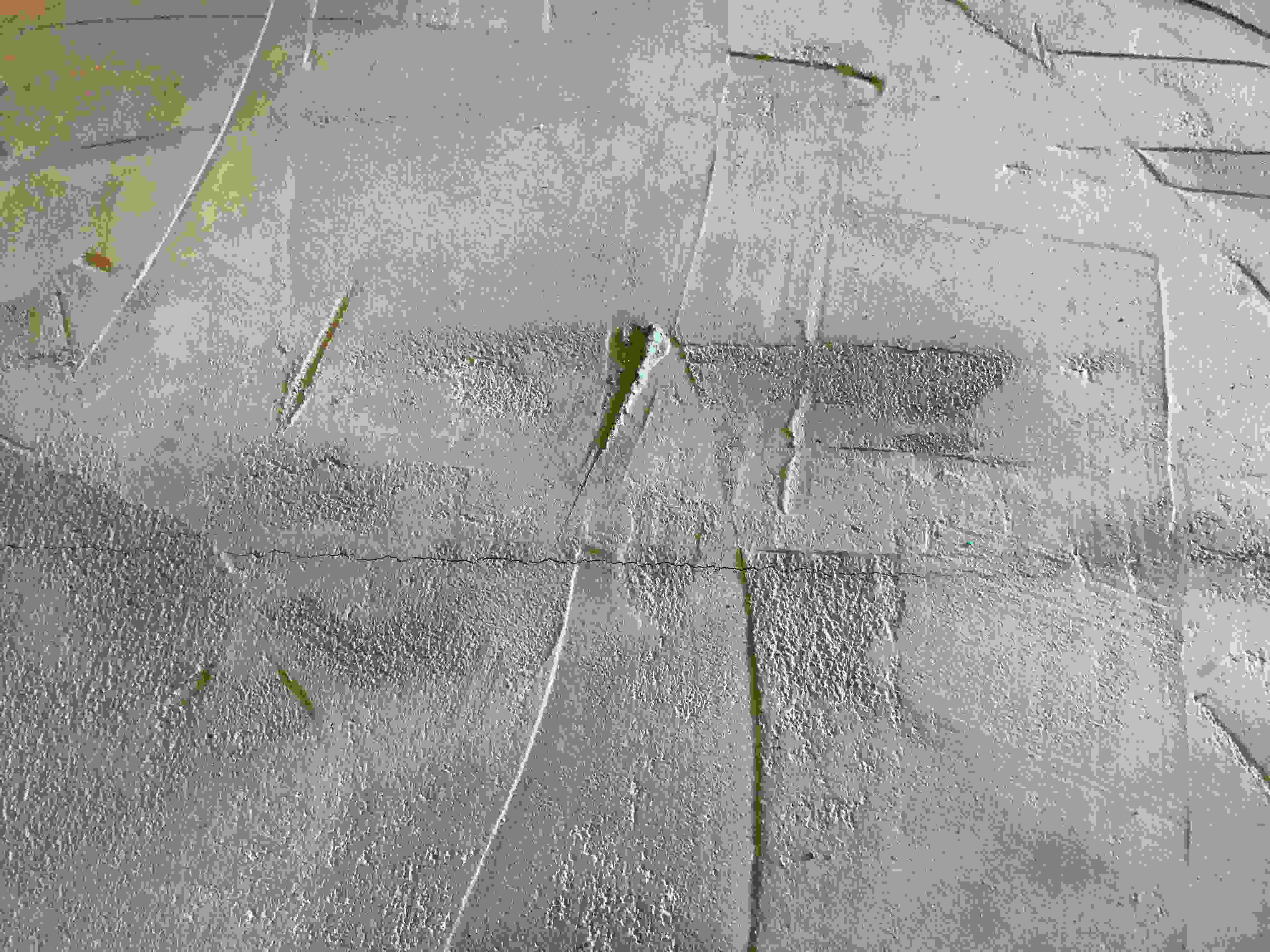

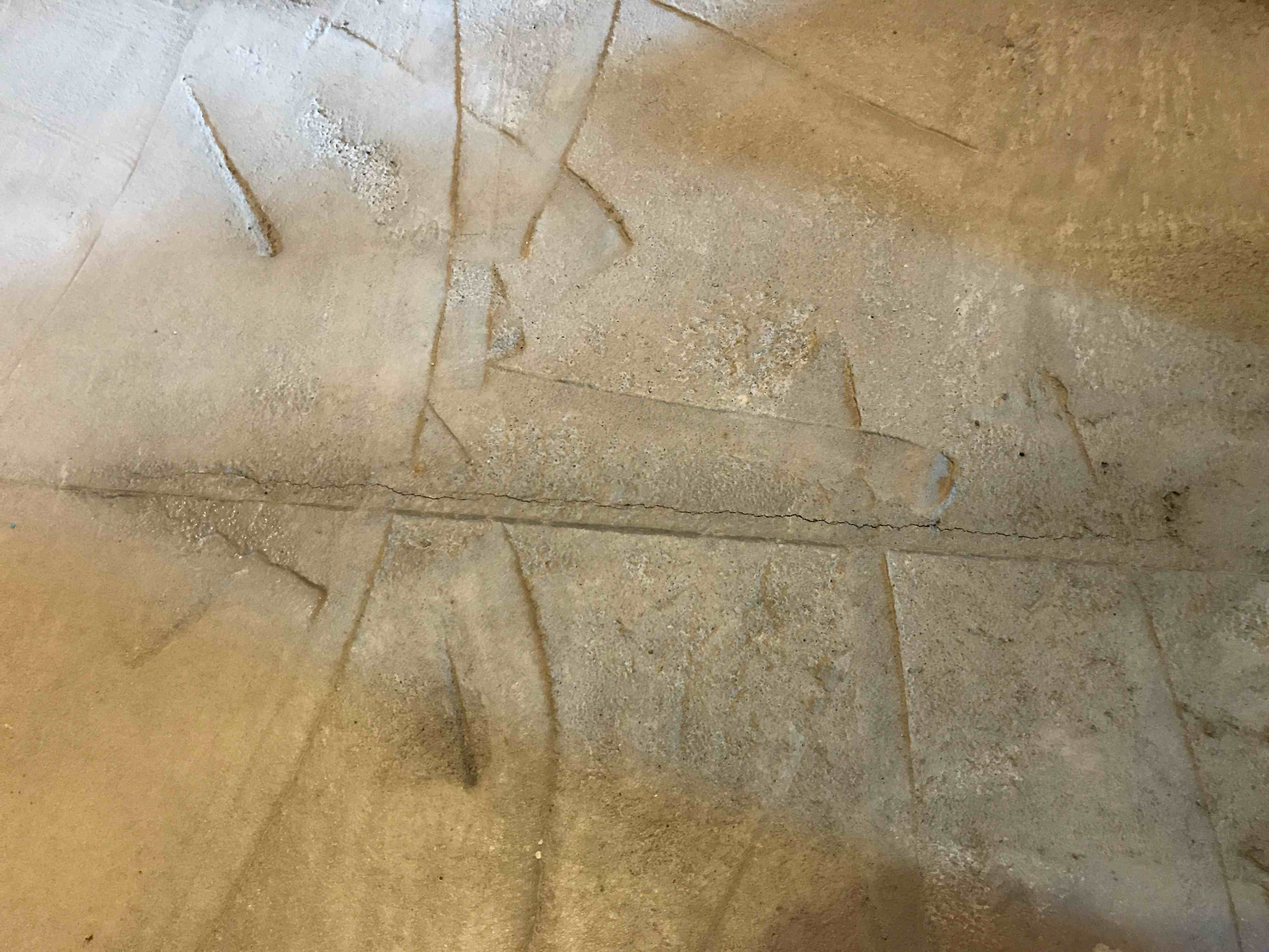

Появились трещины в стяжке. Стяжка была поверх керамзита. Прошу совет большие ли трещины и чем это опасно. Пол вроде не бухтит, не шатается и пыли нет. Но это пока только 2 день сушки.
Дальше по плану было наливной пол и ламинат.

sapgv,плёнкой накрой!(те).и правилом бугры эти "счухай".потом тока перфоратором.придётся.(трещины-воды перелили.а там по маяку.ерунда.).

ANT/D, пол поливаю и пленкой накрыт

зачем вообще наливной учитывать.площадь-конура.можно без "горизонта" делать.#тишеедешьдальшебудешь.#экономикадолжнабытьэкономной

ANT/D, пол делала компания по договору, у них такая технология.
а что значит "зачем наливной учитывать" и "можно без горизонта" ?

железки.тоже нужно было вынуть.вокруг них сел.железка торчит

ANT/D, щас уже поздно вытаскивать, вопрос в том можно ли дальше наливной делать с такими трещинами ?

sapgv,уже другая организация будет делать?гарантию на работы наверно даюют.(лучше недели через две.лить.если воды много лили,может и через месяц колом встать.соответственно и на наливном трэщины будут.).толщина то какая?стяжки
29.07.2017 в 19:36:19
железки советую вырвать.концентратор трещин.лучшепоздночемникогда
