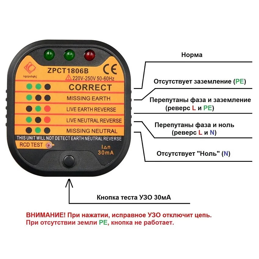

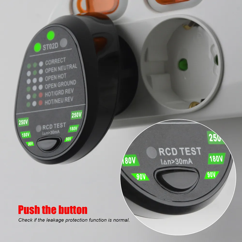

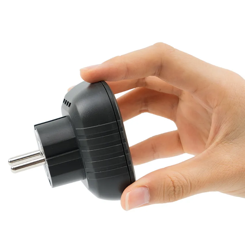

14.03.2023 в 15:26:10
dokar написал: купите хотя бы это , дополнив лампочкой накаливания и пошарьте в розетках.
dokar, Может лучше Тестер для розеток, чуть дороже, но будет нагляднее:

14.03.2023 в 15:31:07
ser000, Разберётся ли тс в его работе? Меня терзают смутные сомнения.

14.03.2023 в 16:12:10
dokar написал: Разберётся ли тс в его работе? Меня терзают смутные сомнения.
Если он с этой штукой не разберётся, то лампочка ему тоже мало чем поможет, а тут огонёчков больше и относительно безопасно тыкать в розетку.

14.03.2023 в 16:22:48
ser000 написал:
ser000, не лучше, более того - нахрен не надо в квартире без земли. Не морочте голову "блондинке")
