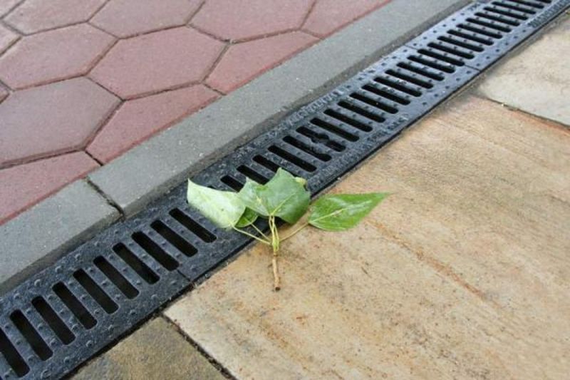

Посоветуйте пожалуйста изделия, на которые обратить внимание. Открытый балкон со стяжкой около 6 см (на самом деле меньше, но буду поднимать). Застройщиком предусмотрен сливной патрубок, выступающий из стены балкона, в нижней его части, на улицу. Хочу этот патрубок выкорчевать и вставить вместо него канализацию 32 или 40 мм и подключить ее к трапу, установленному посередине балкона. Трап нужен как аварийный на случай таяния сугробов, особо сильного и косого ливня, ну может помыть что-то и т.п. Все трапы что видел с сифоном и поэтому высокие, а мне нужен максимально плоский и без сифона. Видел такой на каком-то сайте за 3500р штука (+доставка), заплатить готов, но считаю это неразумным.

genuimous написал: Все трапы что видел с сифоном и поэтому высокие, а мне нужен максимально плоский и без сифона. Видел такой на каком-то сайте за 3500р штука (+доставка), заплатить готов, но считаю это неразумным.
Ну так сделайте просто желоб, его герметизацию, а сверху ливневую решёточку:
Ну или просто небольшой желоб без всяких решёток.
Как вариант всё же застеклить окна лёгким остеклением.

genuimous написал: С равным успехом я могу сделать самодельный трап, посадив решетку из нержавейки на герметик.
Ну так в чём тогда проблема? С другой стороны там не те объёмы заливания и что бы соблюсти аварийный режим, то просто центральное отверстие вывыести и к нему уклон или просто сделать ещё одно отверстие на уровне новой высоты пола и повторить то же что есть сейчас, но немного повыше.
genuimous написал: Просто хочется заводское изделие, а не колхоз.
Как мне кажется как раз может колхоз получится при использовании трапа для внутреннего использования на улице. Трап ведь может и не выдержать перепадов температур, замерзания воды в нём.

Всем привет. Нашел на местном базаре трап из нержавейки относительно неплохого качества (ну как неплохого - отечественного). Выполнен методом сварки. Высота трапа 6 см, как раз то что нужно. Стоит 750р штука, в интернете аналогов не нашел.

genuimous написал: Нашел на местном базаре трап из нержавейки относительно неплохого качества (ну как неплохого - отечественного). Выполнен методом сварки. Высота трапа 6 см, как раз то что нужно. Стоит 750р штука, в интернете аналогов не нашел.
Хоть фото покажите, может есть такое в интернетах, только называется не трапом, а каким нибудь лотком или ливнёвкой из нержавеющей стали.
