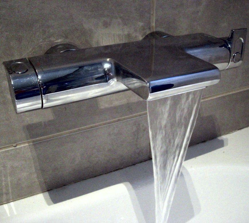

Scotcher, Заказал сегодня Grohe Grohtherm 1000 new 34155003 Судя по всему это Португалия. Правда подyмывал о Grohe Grohtherm Cubе. Можно конечно и куб перезаказать.Или ну его? Широкий излив типа водопад, видел жалобы, что он сильно сбивает ощущение напора.

sonpul7, куб интересен дизайном, но не обладает култачем. Если по дизайну толко квадратичные формы, то - он. Ежели нет - то 2000 new. Холодный корпус, за счёт дополнительного канала с холодной водой по корпусу, космополитичный дизайн, каскадный излив, если версия с полкой - вообще супер + гуманнее по цене

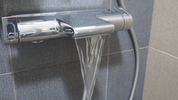

Решил все же остановить выбор на Grohe Grohtherm 1000 new 34155003 . У него по своему очень крутой дизайн. Не стал менять заказ на 2000 new. Посмотрел на излив широкий, почитал что люди им не очень довольны ибо на картинке одно, хрустальный широкий водопад, а на деле он обычно клином 10 см и гремит в ванну.
