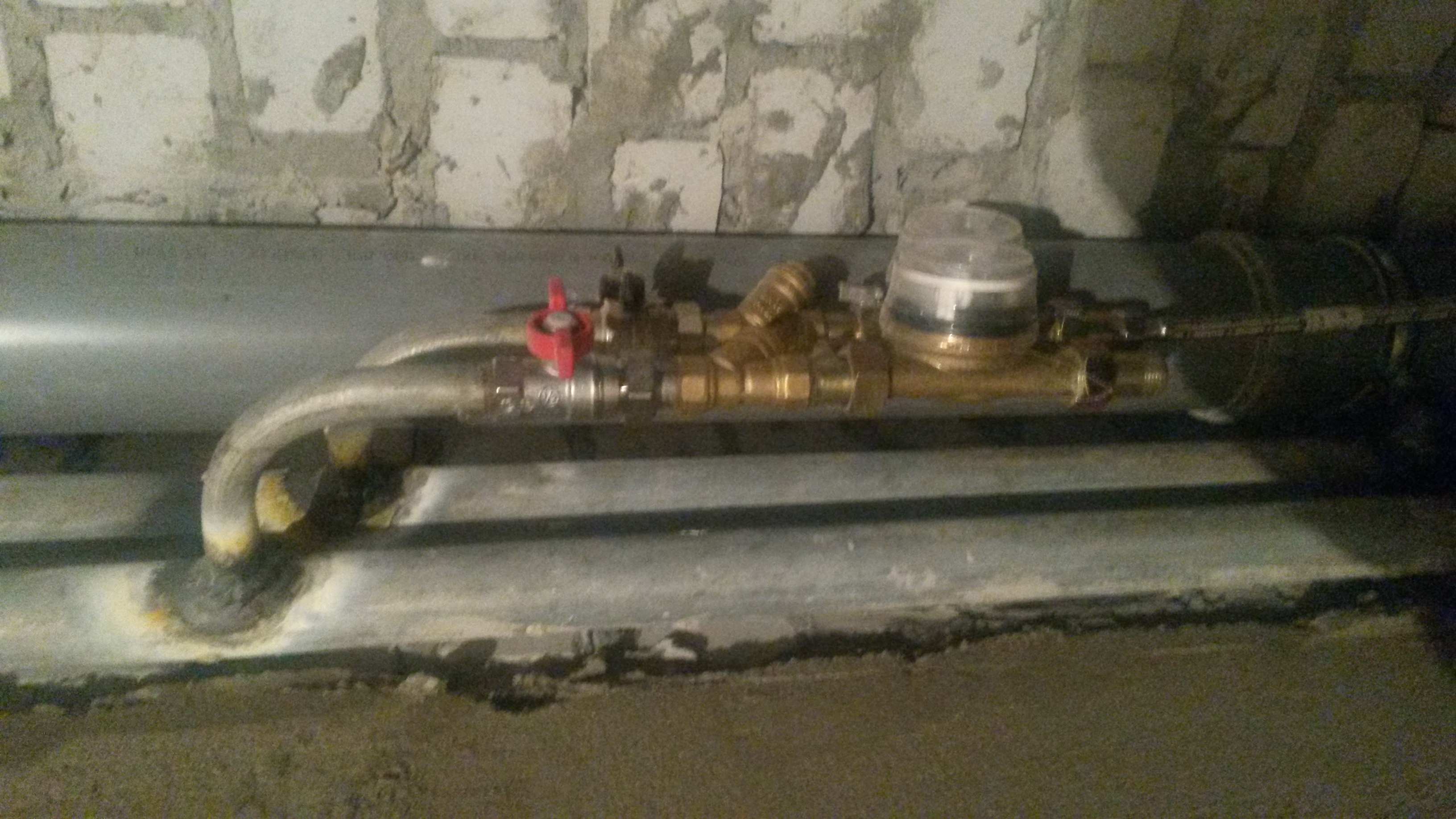

Сегодня сантехники из Жэка установили вводные краны. Краны giacomini с американкой. После них фильтр и счетчик. Счетчик опломбировали и ушли. Мастерам понадобилось присоединить гибкую подводку для работы. И выяснилось, что американки на кране и на счетчиках откручиваются рукой... При этом течи нет, но я всю эту конструкцию легко раскрутил рукой и закрутил обратно.. Как-то это не ассоциируется у меня с надежностью. Это нормально, что так легко откручивается американка? На радиаторах и полотенцесушителях поставили такие же краны. Страшно было уходить из квартиры с этими кранами. Пока будут делать разводку ПП эти соединения еще не раз открутятся. Я как-то привык, что трубы можно открутить только ключем.. На американки не накручивается лен с герметиком? (не для герметизации, а чтобы не раскручивалась)

На американках не должно быть никакого льна, уплотнение либо с помощью резинового кольца EPDM, либо конус латунь-латунь. Ключом закрутите на 1/4 оборота после того, как закрутили рукой и нормалёк.
