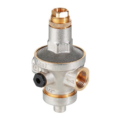

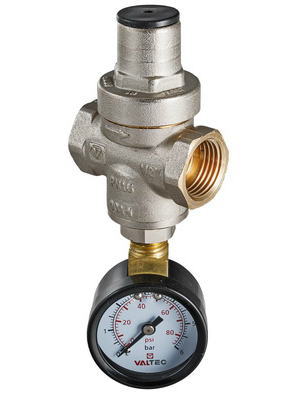

Редуктор это, как я понимаю, штука с крутилкой и манометром?

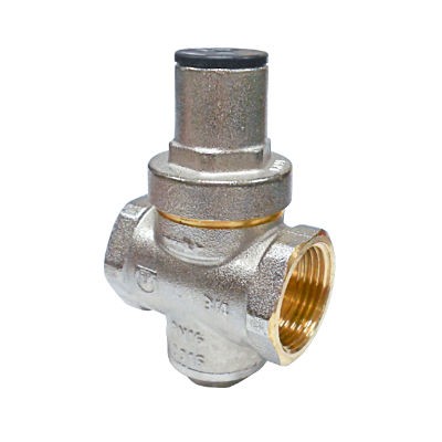

state написал: Редуктор это, как я понимаю, штука с крутилкой и манометром?
видов и вариантов много, как с манометром так и без. и даже 3 в 1:
