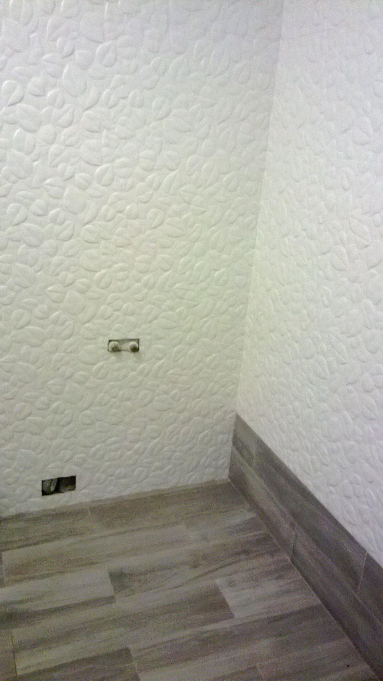

Здравствуйте!
Посоветуйте пожалуйста производителя душевой кабины ( высокий поддон ) , у которой большое допустимое расстояние от пола до края канализационной трубы. У Ниагары и Ривера 3 см, у Эрлита 5 см, а мне нужно 7 см. Пьедестал делать уже поздно, а шпильки менять на более длинные не хотел бы чтобы потом не было проблем с устойчивостью.

Проблемы с устойчивостью могут возникнуть и без замены шпилек, т.к. подобные "производители" часто весьма фривольно относятся к конструкциям поддонов. Смотрите - нормальный сифон занимает 8см высоты под поддоном, т.е. примерно 2см "до края канализации" по-вашему. Под ним еще можно предположить 1-2см для выравнивания по полу. Выходим в сумме примерно на "вашу" цифру 4. Опорная поверхность поддона получается поднятой от пола на 12см (пару см добавляем на толщину дна, включая усиление), притом не важно совсем - высокий поддон или низкий! Т.е. ищите поддон, штатные ножки которого могут приподнять опорную поверхность на 15-16см :) . А лучше поменяйте критерий поиска, т.к. выбор надежной конструкции кабины гораздо важнее проблемы (решаемой) "как нарастить" ножки.

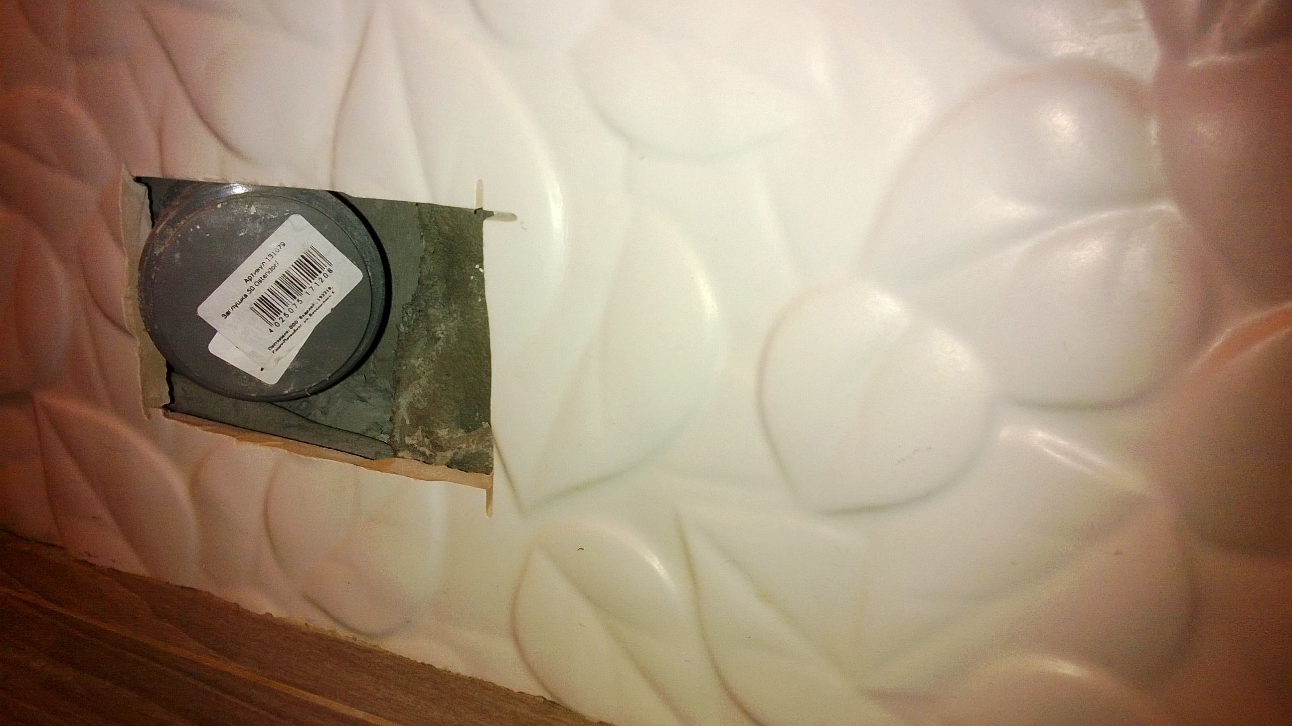

А я вам попытался объяснить, что естественным образом получается некий стандарт, за который вы выходите благодаря высокой канализации. Но очень много нюансов бывает. Дайте фото места лучше. Например, у вас труба "обрывается", не доходя до угла, будучи проложенной от стояка кратчайшим путем? сколько не доходит до угла, как "обрывается"? Это отдельная канализационная ветка? Каков уклон? Каков диаметр? И т.д. Если бороться за миллиметры, то вам желательна кабина, имеющая слив поддона, "приближенный" к стояку. Еще есть окончания ножек пластиковые, дающие возможность дополнительного выкручивания. Идо Шоверама, вроде, всегда сама высоко могла приподняться. А откровенную порнографию советовать не могу, принципы))). Комплектация - без электрики и т.д., это ваш выбор при покупке, а у обычных китайцев все включено :)

От выхода трубы ( центр отверстия ) до угла 700 мм, от пола до края трубы 70 мм, диаметр трубы 50 мм. Отдельная канализационная ветка. Уклон точно не могу сказать, но выглядит достаточным. Идо Шоверама для меня слишком дорог ((

Вот про это: "У Ниагары и Ривера 3 см, у Эрлита 5 см, а мне нужно 7 см" Чаще говорят о расстоянии от пола до ОСИ среза канализации - не больше 6см.

У меня от пола до оси среза канализации 70 + 50/2 ( диаметр трубы пополам ) = 95 мм.

Я это понял сразу, у вас лишние 3см
