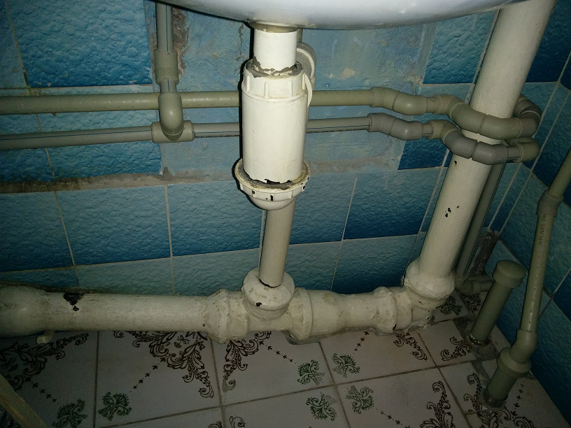

Есть такая разводка в ванной.

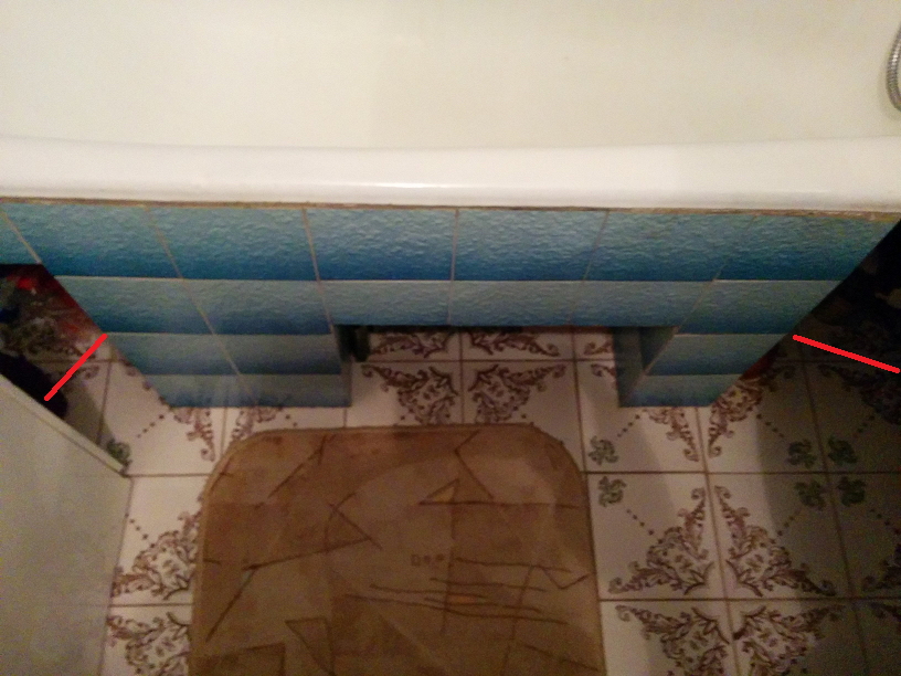

Машинка будет стоять с противоположной стороны. Планирую трубки провести под ванной. Если комплектных гофрированных по длине не хватит, то взять такие же или есть что-то лучше?
Для подвода воды, думаю, врезаться в трубу и поставить шаровый кран. Для слива - поменять сифон на раковине на другой с еще одним выводом. В целом все верно или нет? Нужно ли делать еще и подвод с горячей трубы? Стоит бойлер, думаю нет же разницы, если лить в нее уже горячую воду, чтоб меньше чистить от накипи машинку.

alexrl написал: Для подвода воды, думаю, врезаться в трубу и поставить шаровый кран.
Можно просто поставить в существующую розетку для раковины тройник с отводом на 3/4 и краном, как раз для стиральной машины.
alexrl написал: Для слива - поменять сифон на раковине на другой с еще одним выводом.
Может быть достаточно заменить выходную трубу из выпуска раковины, на вариант с отводом.
alexrl написал: Нужно ли делать еще и подвод с горячей трубы?
Не нужно.
alexrl написал: Планирую трубки провести под ванной. Если комплектных гофрированных по длине не хватит, то взять такие же или есть что-то лучше?
Для слива подойдёт такое же. Для подвода воды при желании можете в том числе сделать из ППР.

ser000 написал: Можно просто поставить в существующую розетку для раковины тройник с отводом на 3/4 и краном, как раз для стиральной машины.
Трубы к смесителю раковины и ванны идут в стену, поэтому вариант только врезаться в трубу.

alexrl написал: Трубы к смесителю раковины и ванны идут в стену, поэтому вариант только врезаться в трубу.
Тогда аналогичное можно от унитаза, если он где-то поблизости, но если нет, то конечно резать.
