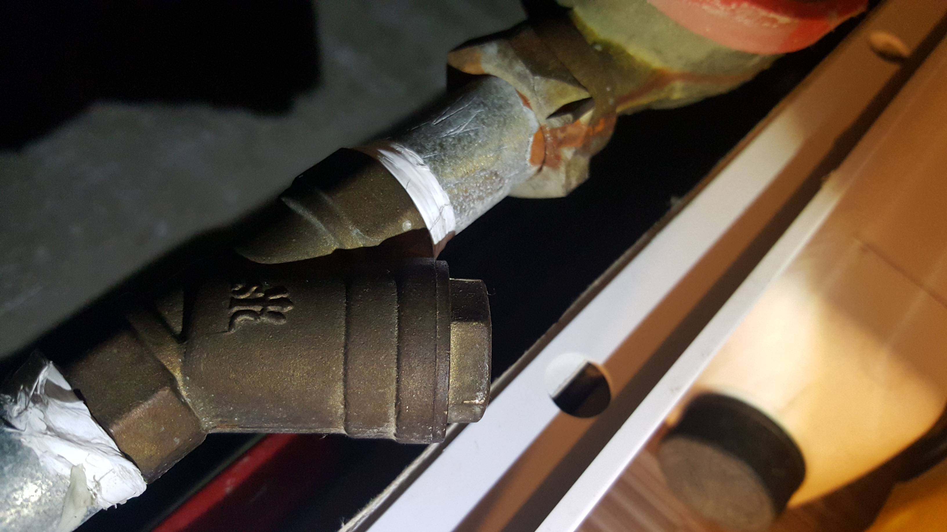

Тупой вопрос - бывают неразъемные косые фильтра грубой очистки? Горячей воды нет, еще и холодная стала еле идти. Грешу на фильтр тонкой очистки honeywell f06, но его колбу снять это реально проблема через лючок. Оба фильтра не мыл года два.(принимаю все тапки в мою сторону) Решил сначала проверить фильтр грубой очистки и не смог его разобрать, силу прикладывать боюсь снесу еще что, понятно прикипело но блин визуально вообще как будто он неразъемный??? Есть такие вообще в природе?
Посоветовали wdшкой его пшикнуть, тогда воде как разойдется.

alex_st написал: Решил сначала проверить фильтр грубой очистки и не смог его разобрать, силу прикладывать боюсь снесу еще что, понятно прикипело но блин визуально вообще как будто он неразъемный??? Есть такие вообще в природе?
Не надо бояться, сами боитесь - приглашайте специалиста, он обычно знает что делать. В природе таких навалом, можно и целиком заменить.
alex_st написал: Посоветовали wdшкой его пшикнуть, тогда воде как разойдется.
Ну так попробуйте.
А вообще одним ключём держим фильтром, другой на пробку, ставим ключи так, что бы тянуть к друг другу для откручивания, тогда всё усилие будет на фильтр и не свернёте сам фильтр с трубы.

alex_st написал: понятно прикипело
Часто на заводе очень хорошо закручивают. Перед установкой его надо разбирать-собирать, чтобы легко откручивался. В своё время на одной серии это было сложной задачей.

Разобрал эту хрень наконец, подлез как гинеколог буквой зю двумя ключами... Камней нет, а вот ржи нормально. Зубная щетка справилась но лучше не стало. Виноват всеже грязевик honeywell (с зеленой крышкой который) - но тут уже профессиональный только гинеколог поможет колбу снять или ломать до низу короб...
Буду благодарен за идеи как попробовать снять колбу, плитку пилить или снимать не охота. К колбе фильтра могу подлезть только одной рукой...

alex_st написал: Виноват всеже грязевик honeywell (с зеленой крышкой который) - но тут уже профессиональный только гинеколог поможет колбу снять или ломать до низу короб...
А он разве не накидными гайми прикручен, открутите эти гайки и извлеките целиком, а дальше разберётесь с колбой или заменой.
alex_st написал: Может херню какую залить от засоров через косой фильтр грубой очистки?
Херня может кончится отравлением. Вероятно можно попробовать лимонную кислоту или уксус, но вероятно лучше всё же на снятом устройстве.

Что это у вас там за фитинг с трубами? :scare
alex_st
alex_st
Регистрация: 18.12.2013
Владивосток
Сообщений: 94
28.09.2017 в 02:57:22
разводка на ванную и кухню.

Походу там все на фумке и белом силиконе. Интересно, на фига ставить самопромывной фильтр на полу, чтобы им ни когда не пользоваться? Он хоть на слив подключен? Если это холодный с прозрачной колбой? То судя по цвету он забит напрочь ржавчиной. Скидывайте накидывать гайки и мойте.может сетку придется менять.
